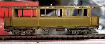

Hallo allerseits, ich weiß nicht, ob ich im richtigen Thread bin, aber ich benötige Schlusscheibenhalter für Dachstützen, welche meist an alten Wagen angebracht waren. Anbei mal ein Foto, damit mein unqualifiziertes Geschreibe einen Sinn ergibt. Bei der Digitalzentrale gibt es zwei verschiedene Sorten, welche aber nicht so richtig passen. Es sei denn jemand hat eine Idee, wie ich diese umbauen kann, dass sie so aussehen, wie auf dem Bild.
Sollte es diese Teile schon geben, wäre ich über eine Information zu einer Quelle sehr erfreut.
Vielen Dank schon einmal im Voraus, Grüße Bernd

@Karl-Georg , ich dachte eventuell, dass man das um die Stange herum biegen kann (nachträglich) und dann mit einem Tropfen Sekundenkleber befestigt. Den eigentlichen Halter klappt man ja auch zusammen und dann bleibt ein Loch in der Mitte frei.
Ich hatte auch schon überlegt, zwei Halter zu verwenden, die eine Seite für die Schlusscheibe, die andere für die Stange. Wird nur etwas spannend, die Teile stumpf aneinander zu löten. Übereinander legen würde wieder zu dick sein. Anbei mal ein Foto vom zukünftigen Wagen (die Lötstellen werden noch verputzt) und die vorhandenen Schlussscheibenhalter.
Grüße Bernd

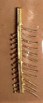

So, hier die Infos.
Auf dem Scan sieht man über dem Text die Kunststoffspritzlinge Schlußscheibenhalter von der Firma Fischer-Modell.
Links die Gekröpften, rechts die Geraden
Unter dem Text liegen die von Beckmann. Auf der einen Seite Peilstangen/Griffstangen, auf der Anderen die Schlußscheibenhalter.
Alles aus Messing, kann man biegen. Diese Bäume hat Herr Beckmann immer auf Messen etc. im Angebot.
Dort kaufe ich regelmäßig bei ihm nach.

Danke für die Information, muss ich mal schauen, ob es passt. Ich denke, die sind für die Montage am Wagenkasten gedacht.
Wie dick ist der Steg hinter dem eigentlichen Schlussscheibenhalter?
Wenn du vielleicht da messen könntest?
Grüße Bernd
