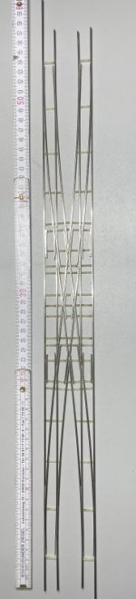

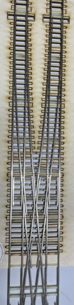

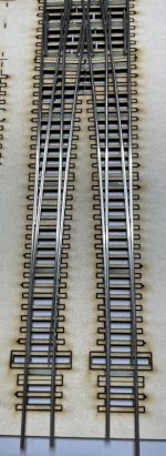

Eigentlich ist fast alles, was ich hier bis jetzt gezeigt habe, auf Bestellung gefertigt. Für die meisten Weichen fertige ich Schablonen, so dass sie leichter und fixer nachzubauen sind. Meist für 43mm Gleisabstand, oder passend zu den Radien der Tillig Weichen usw. Durch Bestellungen, bleiben die Konstruktionen für die Standard Sachen leider etwas zurück. (Doppelweiche, Kreuzung, DKW)
Auch fließen immer wieder neue Ideen ein, die Konstruiert, gebaut und getestet werden wollen.

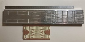

Die verkürzte EW190 hab ich schon gezeigt, sie kommt mit Code 70 Profil bei mir auf die Anlage. Die Code 83 (Tillig) Variante ist ebenfalls fertig. Die Vorarbeiten für unverkürzte EW190 sind abgeschlossen und kommen als erstes bei einer DGV mit Code 83 Profilen. Die Formen und Leiterplatten hab ich heute gefräst, nun kann es losgehen. Das wird wohl ein halber Flugzeugträger….

Der kniffligste Teil der DGV ist fertig. Zeit ist leider grad wieder Mangelware.

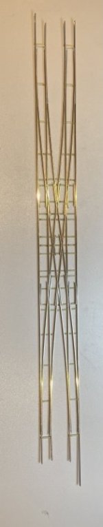

Das „Konstrukt“ ist fertig! Morgen noch die Stellstangen anbringen und die Zeichnung für den Laser fertig machen.

Mensch Gregor,
Ach du heilige Scheiße, was für ein Konstrukt ! ! ! So lang ist mein Bahnhof, also fast ....
Das ist ja wirklich ICE-tauglich, entgleisungssicher bei höchsten Geschwindigkeiten.
Davon träume ich heute Nacht.
Man müsste wirklich einmal die Chance haben, eine Gleisanlage vorbildlich zu bauen, auch mit den entsprechenden Radien.
Nur um zu wissen, wie es aussieht und wie groß die Halle sein muss.
Das halte ich nicht aus, ich gehe schlafen.
Gute Nacht
Jürgen W. Constructo
Selbst wir müssen Dank @Long John wohl neue Maßstäbe aufziehen. Nix mehr "EW2 darf zur Not auch verwendet werden". Eher "Eine Weiche - ein Modul!". 😁
Großartige Arbeit! Bitte lass uns weiter daran teilhaben!
Passt!
Noch ein paar Haltepunkte für die Montage hinzufügen und fertig.
