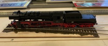

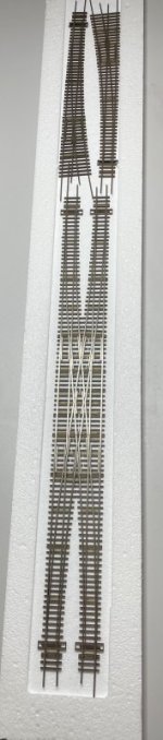

Weichen nach Vorbild mit Profilen in Code 83, 70, 55, 40….
Wie es hier bei uns auf dem Land so schön heißt: „Doa laid doa Bloatz.“
Euch einen schönen Sonntag.
Endlich wieder Platz! 🤣
Gute Reise….

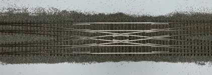

Und noch der Gleisplan.....

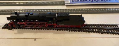

Erste Geh- oder Fahrversuche!
Puh, usw. hört sich nach viel an?!🤣
Sollte aber kein Ding sein.

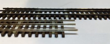

Ich werd mal noch ein Stück Gleis mit brüniertem Profil bauen, oder die Profile lackieren. Mal schauen, was es optisch noch bringt? Fällt sonst zu doll auf, dass die Kleineisen fehlen und das es Code 55 ist.
Hat ich im letzten Post vergessen zu erwähnen!
Grüße

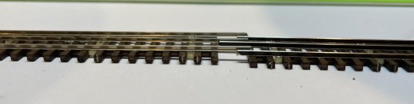

Long John
Irre, was ein bisschen Farbe ausmacht!
Links Code 55 und daneben Code 60 brüniert. Wirkt irgendwie flacher, obwohl es höher ist.
Grüße
Long John

Schöne Arbeiten. Ja mit Farbe kann man viel bewirken.
Gruß Thomas
Noch ein wenig symmetrischer, und das geht glatt als Mittelleiter-Gleis für "Trix-TT" durch...:lach:
Im Ernst: Sehr chic geworden.:zustimm:

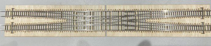

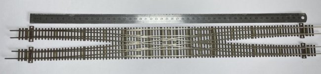

Heute mal Link zu einer eigebauten DGV. Es ist die in Post 129 gezeigte DGV mit verkürzten Weichen und 43mm Gleisabstand.
Viel Spaß beim anschauen.
Grüße
Long John
1:6 vs 1:9

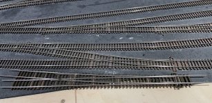

Noch die Testweiche und der Proberost, aber sonst…..

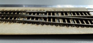

Einfach nur: WOW!!
Da hat das Sägewerk wohl Mist gemacht. 🤣

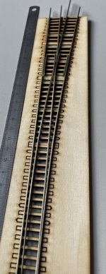

Nö soll nicht so, ist auch das Probestück. Das mach ich immer, um zu schauen ob alles passt. Wenn du genau hinschaust, wurden die Schwellen auch Quer aus dem Baum gesägt. Die Maserung läuft parallel zum Gleis!
Wird natürlich alles noch angepasst.

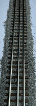

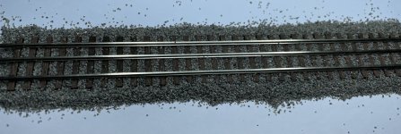

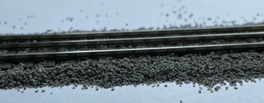

Ich mach später noch ein paar Bilder mit Schotter. Gleise wurden vor dem verkleben mit den Schwellen mal lackiert.
1:9 Code55.

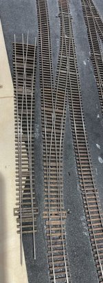

Und hier die EW190 1:9 (@Rene Köppe) mit Code55!
Zum Vergleich, die verkürzte 1:6 Variante mit Code 70 Profilen. Diese wurde komplett mit Schwellen lackiert. Die Maserung ist noch zu erkennen. Optisch sieht es allerdings mit den gebeizten Schwellen viel besser aus.
Die 1:9 hat definitiv die Nase vorn, wenn der Platz dafür da ist!

Vergleich zwischen einer unverkürzten und einer auf 2/3 verkürzten EW190.
