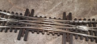

Weichen aus dem 3D-Drucker
Hallo, für Normalspur sehe ich nicht wirklich bedarf da gibt es schon viel. Mir viel aber die Schmalspur bzw auch Strassenbahn ein. Denn in TTm und TTe gibt es nicht viel. Bei Straßenbahnen kann man viel auf Leiterplatten löten aber nicht alles verschwindet unter dem Straßenbelag. So sind Strecken im Schotterbett oder als Rasengleis verlegt, hier fehlen vorallem Kreuzungen. Zwar sind die meißten Weichen schon mit Straßenbahnradius, ich ziehe hier jedoch einen noch kleineren Radius vor. Auch hier in Normalspur und für 1000mm.

Also ich verwende FreeCad zum Konstruieren. Ich brauchte eine Offline Version. Geld verdiene ich nicht mit meinen Konstruktionen. Als Techniker im Außendienst schaffe ich es gerade so Teile für den Eigenbedarf zu drucken. Mit den Haltern habe ich auch nur aus Zeitgründen angefangen. Die kann ich abends im Hotel konstruieren und dann am WE drucken. So entfällt das für mich lästige Ausschneiden von Blechen und ich habe ein bisschen mehr Zeit für die Familie. Trotzdem komme ich mit der Moba voran. Als Drucker steht mir ein NEO von German RepRap ohne Nozzelkühlung und ohne Heizpad zur Verfügung. Hier ist mit Sicherheit auch noch Luft nach oben. Zudem hat der Hersteller den Support bereits vor einigen Jahren eingestellt.
Was ich mit meinem Interesse an der Vorlage erreichen möchte, ist in erster Linie dazulernen. Um einen Verkauf auszuschließen würde mir auch erst einmal eine einzelne Schwelle mit Beschlag als Vorlage ausreichen. Ganz einfach, um zu sehen, ob und in welcher Qualität ein Druck möglich wäre.

Du willst es nicht anders, also hier bitte:
Oben der 3D-Druck, unten Tillig.
Das Schöne daran ist aber, daß es auf 1m Entfernung nicht auffällt, aber im Vergleich zu Tillig und unter der Lupe sieht's halt Scheiße aus :)
Was meint ihr wer das war nimmt wenn der ganze Bums coloriert und eingeschottert ist!?
Der Erbauer weiß es halt :)
Der Rest freut sich am gelungenen Gesamtbild, wenn die Züge rollen.

das sieht deutlich besser aus, als erwartet! Da rücken doch Begehrlichkeiten wie Bogenkreuzung, Sonderweiche, 12°-DKW oder auch mal ein Stückchen Schwellenband mit Y-Stahlschwellen in Reichweite!
Mit etwas Experimentierfreude, kleinerer Nozzle und anderem Material (UV!) wird es vielleicht sogar noch etwas hübscher.

Ich selbst habe auch einen 3D Drucker. Aber mal ehrlich güntter, so schlecht sieht das doch nicht aus. Die Kleineisen sind doch für einen 3D-Druck sehr gut geworden.
Der 3D-Druck ist eigentlich ein Hobby für sich. Wie Stardampf schon geschrieben hatte, wäre ein UV-beständiges Material besser. Das wären dann ABS oder PET-G. Allerdings schrumpft das Objekt geringfügig, was einkalkuliert werden sollte. Ob das nun bei der Weiche ins Gewicht fällt, weiß ich nicht. Ich hatte bisher kein Glück bei dem Druck mit PET-G. Allerdings muss ich auch gestehen, dass ich bisher kaum Zeit gefunden habe, mich mit dem Drucker ausgiebig zu beschäftigen.

Wow, da sieht man mal wieder was die Resin-Drucker so alles können. 👍🏻
Bist du sicher, daß dies auch ein 3D-Druck ist ?
M.E. sind diese absolut tollen Weichen nicht als 3D-Druck, sondern in einem Spritzgußverfahren hergestellt worden.

Hallo Günter,
steht doch da --> SLA, was ausgeschrieben Stereolithografie bedeutet

Ja, ich habe eine Spritzgießmaschine, aber glauben Sie mir, es sind 3D-gedruckte Weichen. :)
