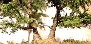

Hallo TT Freunde,
Eine doppelstämmige Eiche für einen Kumpel gebaut!
Nur 9 cm groß! Maßstab 1:160 Spur N
Polak Laub Fein und ganz wenig mittel!

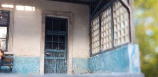

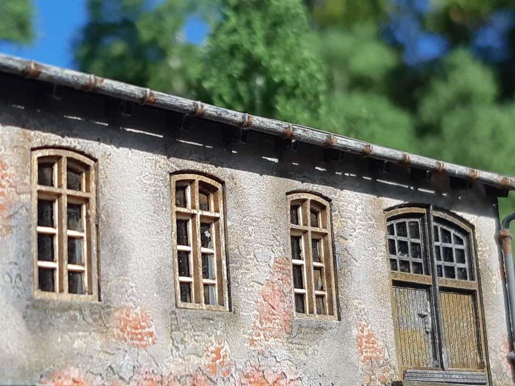

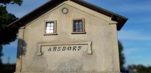

Hallo TT Freunde!

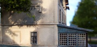

Will Euch meinen Bahnhof Absdorf vorstellen! Dieser Bahnhof wird in meiner Anlage sicherlich einen Platz haben da er mir sehr gut gelungen ist! Der Bahnhof ist zwar nicht groß aber wirklich sehr aufwendig gestaltet. Die Farbschichten und Farbfilter damit der Realismus perfekt dargestellt wird ist auch für mich immer wieder eine große Herausforderung vor allen die Farbe darf nicht zu dick und auch nicht zu dünn sein! Mit der Spachtelmasse muss sehr sauber gearbeitet werden damit der 3 D Mauer Effekt nicht zu brutal wirkt. Der Schriftzug Absdorf wurde teils mit 3 D Buchstaben versehen und an den Stirnseiten mit Farbdruck direkt an die Mauer integriert wie die das Schöller Werbesymbol!
Die seitlichen Holzteile wurde mit Chipping Medium gearbeitet um abplatzende Farbe zu simulieren! Für das Fotografieren stelle ich immer wieder einen Modellbaum dazu der mir auch sehr gut gelungen ist vor allem die Rinde dieser Buche gefällt mir auch sehr gut als gesamt Bild sieht er auch mit dem Auge sehr Echt aus.
Ich hoffe Euch gefallen die Bilder viel Spass beim schauen.
Grüsse Roman

Fehlen nur noch die Gleise für den Bahnhof.
Die aus mehreren Schichten gebauten Fenster runden das Gesamtbild wirklich gut ab. Das gibt optische Tiefe.

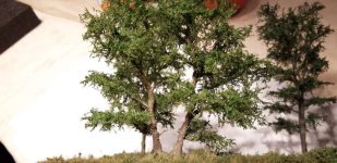

Hallo TT Freunde,
nach Umbauphase habe ich mal wieder Lust bekommen mehrere kleinere Birken zu basteln! War zwar eine Menge Arbeit aber mir persönlich gefallen sie sehr gut! Habe verschiedene Aufnahmen gemacht und ich hoffe euch gefällt! Viel Spass beim schauen.

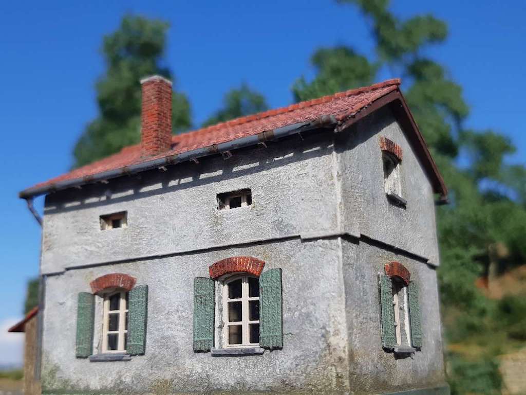

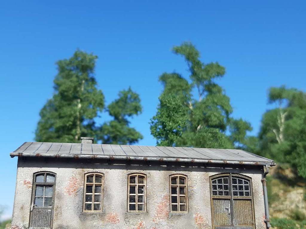

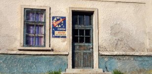

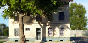

Guten Abend,

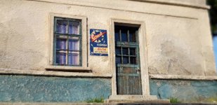

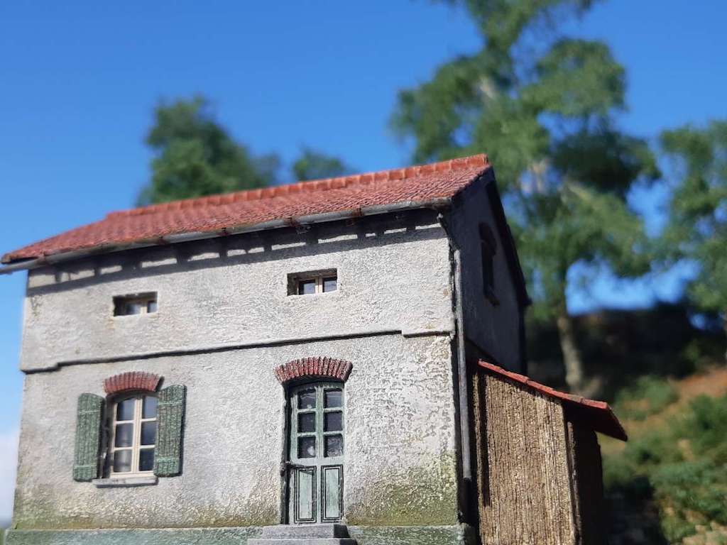

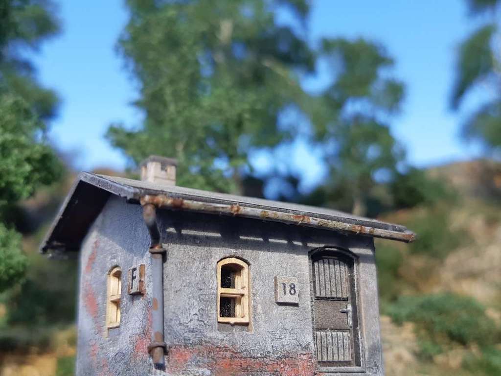

dieses mal Bilder von eher kleinen Gebäuden die manchmal schwieriger zu gestalten sind wie die großen! Auf Putzstruktur und Verwitterungen wurde wieder besonders geachtet!
Die Filter spielen immer wieder eine große Rolle wenn man den Zahn der Zeit bzw ältere Gebäude herstellen will! Für mich ist es auch immer eine Spielerei das die Ziegel von abplatzenden Putz die Korrekte Farbe haben und auch etwas weiß enthalten ist! Mehrere Versuche waren notwendig um für mich ein gutes Ergebnis zu erzielen!
Makro Aufnahmen verzeihen daher auch keine Fehler.
Ich selbst Betrachte deshalb auch gerne Fotos von einen weiteren Blickwinkel und rücke manchmal mit meinen Sessel 1 m von Monitor weg und genieße diverse Kunstwerke von anderen Modellbauern.
Viele Grüsse Roman

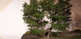

Hallo Roman,
ich bin beeindruckt aus deiner Kombination von Können, Geduld und Zeit!
Ich habe zwei Material-Fragen und würde mich freuen, wenn du mir da Tipps geben kannst:
In dieser Phase sz der Baum gelötet mit Struktur Paste die Rinde nach belieben erstellt
Wie stellst du diese Paste für die Rinde her? Ich habe bisher einfach Weißleim mit Mehl verdickt. Das geht irgendwie, aber ist nicht perfekt.

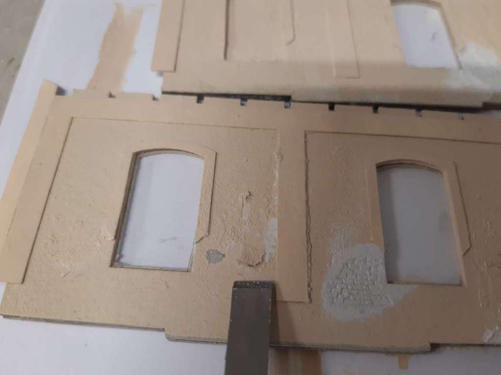

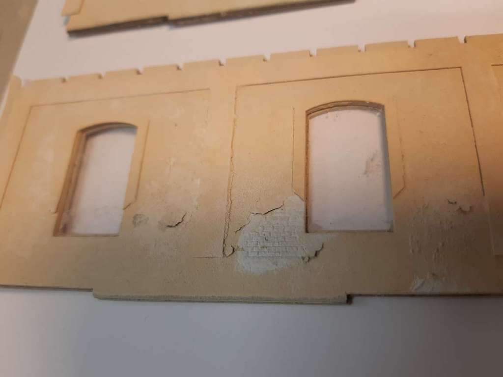

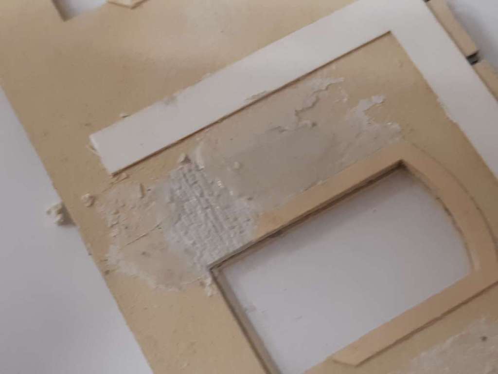

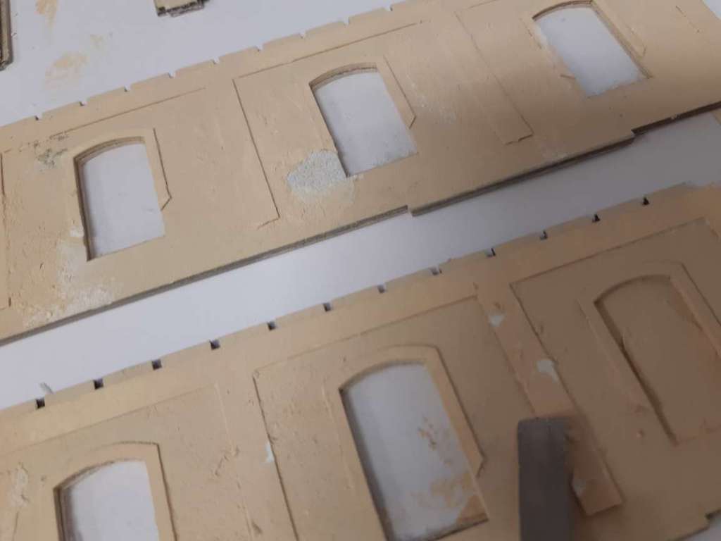

Tag 4.) ... Auf die Wände wurden nun auf ein paar Stellen Moltofill mit einer Mini Spachtel aufgetragen um spätere Mauerplatzer bzw. lockeren Putz zu simulieren!
Mit dieser Methode habe ich beste Erfahrungen gemacht...
Tag6.)Der Putz beim Bahnhof wurde noch einmal mit Farbe aufgetupft
Heißt das, du machst auf das ganze Gebäude eine dünne Putzschicht aus Moltofill? Oder nutzt du es nur dort für den Putz, wo es Abplatzer gibt?
Kommt das 3D ausschließlich vom Moltofill, oder sind die Farben so dick, dass sie auch entsprechende Strukturen schaffen? Oder meinst du damit, dass die Farben selber zwar 2D sind, aber eben durch ihre Farbgebung einen räumlichen Eindruck ergeben?
Danke,
Jochen

Betreff Rindenstruktur...aus einer Mischung 1x Teil Heki Betonfarbe und 2x Teilen Ruberg Leichtstrukturpaste.
Das wird zusammengemischt und in kleinen Portionen mit einem Borstenpinsel = auf einen nicht zu großen Bereich des
unteren Stammes getupft. Bringt man zuviel auf einmal auf, dann fängt die Masse nach einiger Zeit an zu klumpen, also
Vorsicht und Stückchen für Stückchen! Die Rinde wird in etwa bis zur ersten oder max. zweiten Astetage aufgetragen.
Auch kann man einen Teil der jeweiligen unteren Äste damit versehen

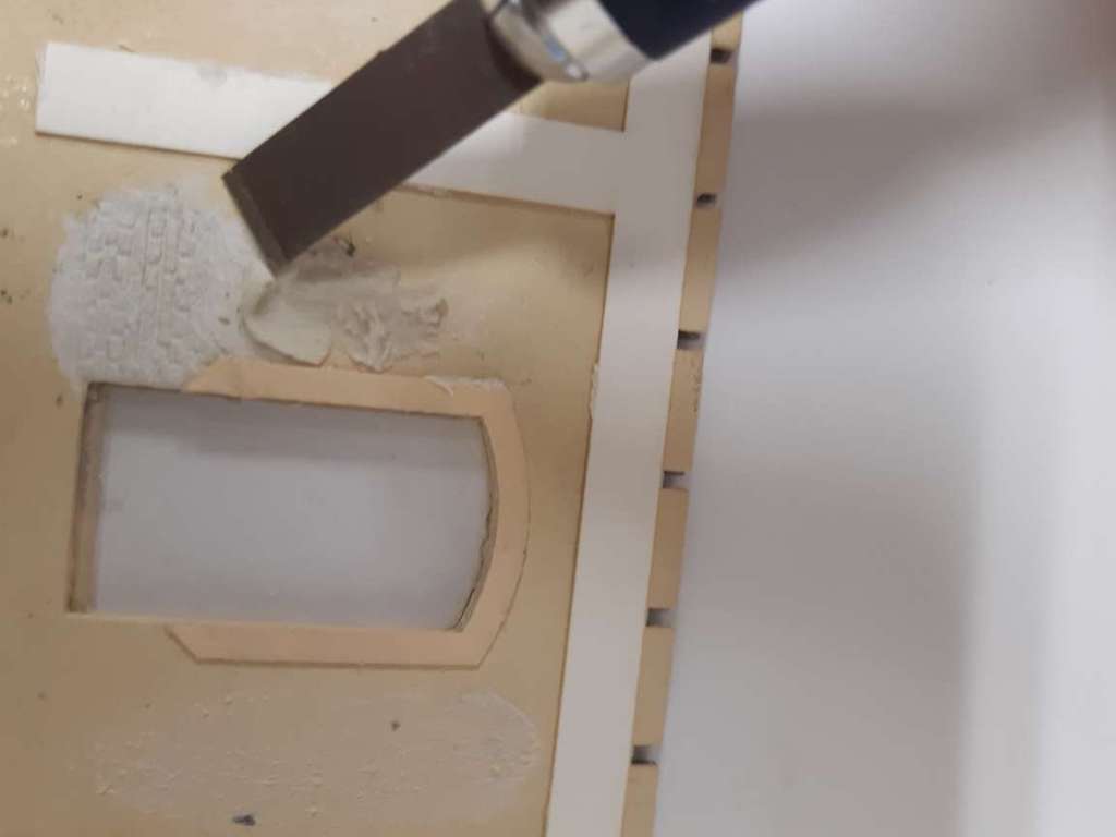

die bereits bemalte Maurer wird jetzt mit den Fassadenteilen versehen und noch einmal Farbe aufgetupft!
die kleinen Ziegelmauer Teile werden mit nicht du dicker weiße Farbe bemalt. :!:
jetzt kommt auch Spachtelmasse ins Spiel und eine Flache Klinge :!:
Jetzt kommt die nächste Farbschicht ins Spiel und mit diesen Farbschichten und Spachtelmasse entsteht diese 3 D Putz!
LG Roman
