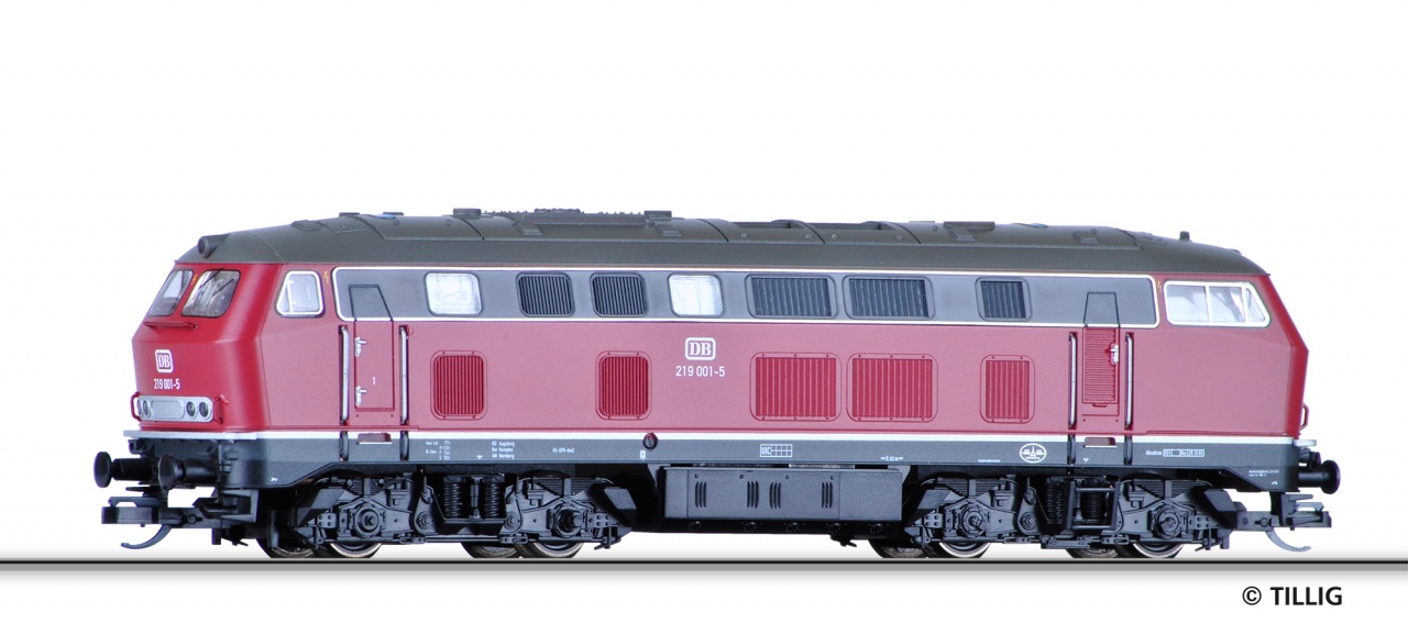

Laut Tillig-Website hat die 219 001 (Art.Nr.02741) eine Gehäuseänderung erfahren. Welche ist das, im Vergleich zur V169 001 (02740)?

Meinst Du die Abgashutzen? Ich glaube, die sind es nicht. Die lagen der V169 ebenfalls bei.
Die Tillersens schreiben auf ihrer Webseite was von einer Gehäuseänderung.....?

Der Fehler an TILLIGs Art.-Nr. 02741 wurde vor fast zwei Jahren gefunden:
Hier kurz die Info zu Tillig 02741 BR 219 . Die Firma Tillig hat mir heute mitgeteilt das die Werksfotos mit Abgashutze leider falsch sind und die BR 219 in Wirklichkeit keine Abgashutzen hatte.
Die Dinger gehören nicht drauf: Nicht auf die V169 und nicht auf die 219.
IMHO haben V169 und 219 001 das selbe Gehäuse. Unterschiede bestehen "nur" zum Rest des 215/218-Baukastens.

Bildervergleich zeigt- der Unterschied zwischen V169 und 219 ist lediglich die Beschriftung.
Ich war etwas verwirrt von den Angaben auf der Tillig- Webseite. dac stand "ehemalige Gasturbinenlok" und "Gehäuseanderung".... oder so ähnlich.
Es war ein Fünkchen Hoffnung da, dass man die ausgebaute Turbine bei der Dachgestaltung irgenwie berücksichtigt hätte.

Die 219 hat korrekterweise auch keine Hutzen dabei.
