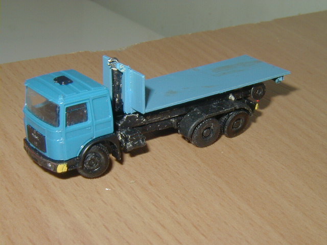

Hier mal ein Versuch aus Spielzeug etwas zu machen. Ist zwar für mich etwas zu Neuzeitlich aber trotzdem interessant.
Uuui, ist das etwas so ein "Metallteil" ?
Waren die Fahrzeuge nicht etwas zu groß geraten oder kann man das doch verschmerzen?
Weil... so schlecht schaut das gar nicht aus mit dem anderem Fahrwerk...
