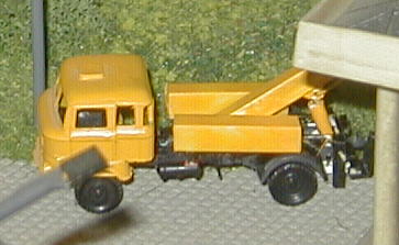

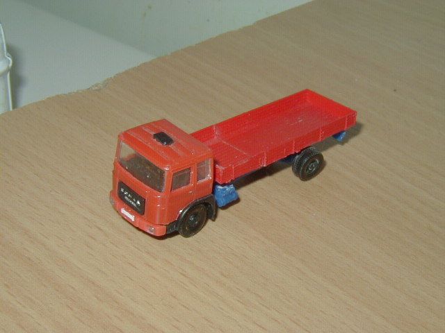

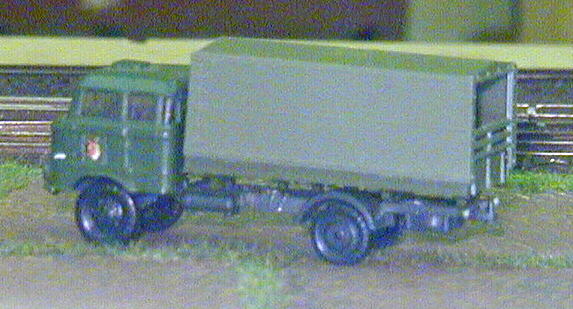

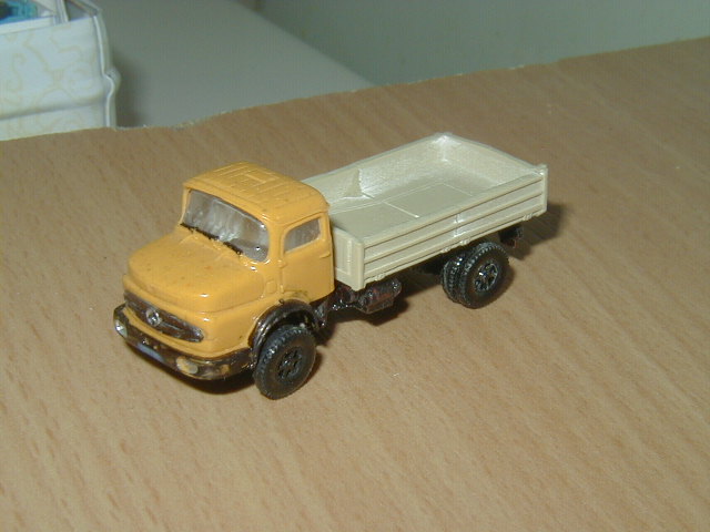

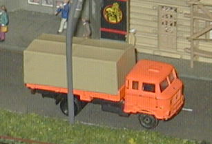

Na dann will ich auch mal meinen alten Müll zeigen. Einige werden ihn ja sicher wieder erkennen.
zuerst 2 W50-Umbauten Lange Kabine NVA und Zivil:
dann einen Abschlepper:
und einen Hubsteiger:
und noch ein W50 mit Stahlpritsch:
und nun MAN-Vergewaltigungen:
Kurze Kabine:
lange Pritsche:
und hier ist nur noch der Rahmen vom MAN:
und hier noch ein MB:
