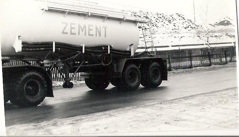

Zum Thema Bitumen-Transport
Im Buch "Nutzfahrzeuge in der DDR" von Achim Gaier ist auf Seite 103 unter dem Bild eines Tank-Sattelzugs zu lesen:
"Ein selbsttragender Tankauflieger für den Heizöl- und Bitumentransport, gezogen von der Volvo-Szm FB 88.
Der liegende Tank ist so stark isoliert, daß die Temperatur des heißen Ladegutes (190 Grad) nur um 1 Grad/h abfällt"
:fasziniert:
Für die Bitumentransporter können vielleicht hier optisch einige Anleihen gefunden werden?

Nochmal Tanker:
Die Brauerei in Gotha hatte früher 2 Tankzüge. Lebensmitteltankzüge.
Die Zgm waren F88 oder F89. Also 6x2/2 mit liftbaren Nachlaufachse.
Aufgesattelt waren 2-achsige Auflieger.
Übrigens, es kursieren/kursierten Gerüchte das besagte Auflieger niemals mit Bier befüllt waren. Angeblich waren die dazu da aus dem Raum Nordhausen Wasser für den Brauprozess heran zu fahren.
