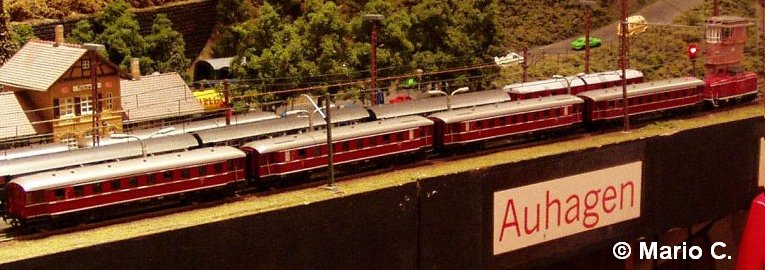

Hallo
@ Alex
Du hast die BR 23 vergessen.
Die ist auch mit den Wagen im Wendezugbetrieb gelaufen.
Hier im Saarland sogar ausschliesslich.
Hab mal ein passendes Bild rausgesucht ;D
Mario

@Mario, Du hast doch auch aus den Altbaueilzugwagen was zum Schieben umgebaut?

@Luchs
Die Altbau-Eilzugwagen sind eher Freelance, da es bis heute noch keine Eizugwagen mit Schürze, Bauart B4ylwe, (wie Piko oder Liliput in HO) in TT gibt. Mario hatte recht gut improvisiert und die V100 ist geschuldet, da es damals, als Mario sie baute, noch keine vernünftige V80 vom MMS/Tillig gab. Somit eine Alternative
Gruß Ulli
