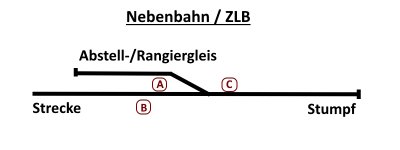

Guten Abend liebes Schwarmwissen, ich hab´da mal ne Frage..
Da ich mich ja an den Umbauwagen festgebissen habe, möchte ich nun Nägel mit Köpfen machen und auch weitestgehend in DB Ep. 4 bauen.
Ein kleiner PmG soll pendeln bzw. in ein Stumpfgleis einfahren. Auf solchen bimmeligen Nebenstrecken ist ja bis heute oft Zugleitbetrieb, so würde ich das auch gerne umsetzen wollen. Nun konkret:
Wie werden da überhaupt Stumpfgleis-Einfahrten gesichert? Und damals bei der DB? Reicht ein Lf-x an Position B?
Für A hatte ich an ein (weißes) Wartesignal gedacht? Die Gelben von Viessmann gab es wohl bei der DB nicht?
Und hättet Ihr für C eine Idee? Gerne darf natürlich die Skizze auch umgestaltet werden..
Dank und Gruß, Marc
an Position B muss eine Trapeztafel. An Position C eine H-Tafel. Ggf. auch noch eine H-Tafel vor den Gleisabschluss, wo die "Stumpf" geschrieben hast. Gut wäre noch eine Gleissperre im Abstellgleis.
Mehr braucht man nicht.

Die H Tafel an Position C macht keinen Sinn, weil sie in Fahrtrichtung rechts stehen müsste, aus dieser Richtung also keinen Sinn macht. Eventuell auf höhe C aber rechts vom Gleis ein Zs3 mit Ziffer 3, zur Kennzeichnung der Einfahrt in ein Stumpfgleis, das Zs3v dann entsprechend vorher. Allerdings fehlt mir hierfür die zeitliche Einordnung.
In dem von dir skizzierten Gleisplan würde an B eine Trapeztafel kommen. An Positionen A gehört eine Gleissperre mit Gleissperrsignal. Die Weiche, sowie die Gleissperre ist mittels Schlüsselsperre zu sichern. An Position C kommt gar nichts.
Die Zustimmung zur Ausfahrt erfolgt Fernmündlich mittels Fernsprecher. In diesem Fernsprecher würde dann auch der Schlüssel für die Weiche verschlossen sein. Der Schlüssel für die Gleissperre ist an der Weiche verschlossen, zwecks Abhängigkeit.

Ein Wartesignal ist ebenfalls völlig überflüssig, da dort kein Stellwerk existiert. Würde dort nämlich ein Stellwerk existieren, dann wäre an B ein Esig und an C ein Asig. Und es wäre somit ein vollwertiger Bahnhof. Was dem Konzept des Zugleitbetriebes an dieser Stelle widersprechen würde.
Auch eine H-Tafel ist an keiner Stelle nötig oder Sinnvoll.

PmG für eine solche Situation gab es bei der DB schon länger nicht mehr. Maximal das bis zum Endbahnhof was mitgenommen wurde.
In Deinem Fall würde der Anschluss per Sperrfahrt mit Köf vom nächsten Bahnhof aus bedient werden. Keine Signale, die Weiche ist mit Schlüsseln gesichert. Eventuell einen Fernsprecher für die Meldungen.
Ich kenne Trapeztafeln bei der DB Epoche IV nur an Bahnhöfen, an denen Züge kreuzen können. (Was aber auch nicht ausschließt, dass die bei zurückgehalten Bahnhöfen noch stehen geblieben sind und ich nicht alles kenne)

Da du eine Zugleitstrecke darstellen möchtest, ist an der Einfahrt (B) ein Ne1 erforderlich.
Das haben dir hier auch schon mehrere Foriker so beschrieben.
Ein Zs3 brauchst du nicht, wenn deine Streckengeschwindigkeit nicht größer als 30km/h ist.
Ansonsten musst du deinen Zug auch im Zugleitbetrieb mittels Zs3 "3" über die Fahrt in ein Stumpfgleis informieren.
Nach heutigen Planungsvorschriften müsste an C für die Ausfahrt und kurz vor den Gleisabschluss noch das Ne5, um den gewöhnlichen Halteplatz für die Einfahrt, bzw. für die Ausfahrt zu definieren. In den 1980igern galt diese Regelung aber nicht nicht. Da war nur der gewöhnliche Halteplatz für die einfahrenden Züge zu definieren.
Da du eine Zugleitstrecke haben möchtest, kannst du auf einen Schutz aus dem Raniger-Abstellgleis verzichten, WENN in dem Gleis NIE Wägen abgestellt werden.
Das Anstellgleis muss dann immer frei sein, wenn auch der Bahnhof frei ist.

Deine Idee den Zugverkehr so abzuwickeln, klingt zwar betrieblich spannend, bedenke aber:
Zugleitstrecken sind Nebenbahnen mit einfachen Betriebsverhältnissen die eben auch so wenig wie möglich Kosten verursachen sollen.
Jetzt hast du eine magere Infrastruktur und sparst die die Instandhaltung von Weichen etc, schmeißt durch das Parken einer zweiten Lok im Abstellgleis und ggf. Sandwichbetrieb das eingesparte Geld gleich wieder raus.
Bau dir lieber noch eine zweite Weiche ein, mit der du deinen Zug umfahren kannst, gerne auch erst im Abstellbereich.
Dann könnte der Zug ankommen, seine Ankunftsmeldung an den Zugleiter geben und dann in die Nebengleise rangieren.
Dort dann auch den Zug umfahren und wenn er alles abgestellt hat, die Abstellmeldung an den Zugleiter geben.
Anschließend könnte dein geplanter Triebwagen sogar wieder in den Bahnhof einfahren und wieder ausfahren.
Wenn dann deine Wägen am Abstellgleis beladen wurden, stellt der Zugführer für diesen Zug die Rangieranfrage für deinen Bahnhof, bekommt die auch vom Zugleiter, sofern der Bahnhof leer ist und rangiert in das Hauptgleis.
Anschließend wird die Fahranfrage zur Abfahrt gestellt und es geht wieder zurück in den Ausgangsbahnhof.

Oha, viel Stoff. Wenn es einfach wäre, hätte ich ja auch selber darauf kommen können:)
Vielen Dank für die rege Beteiligung:zustimm:
Ja, natürlich ist das letztlich nur ein Spiel-Kompromiss. Ein Umfahrgleis wäre einfacher und wahrscheinlich auch vorbildgerechter.
Dem entgegen stehen aber die 70x90cm. Zwar sieht der original Altenhof-Plan ein 2.Gleis vor, aber komplett im Radius. Wie also (ent)kuppeln? Und so kleine Kreisbahnen mag ich betriebstechnisch nicht sonderlich.
So habe ich den Kreis in 3/4 unterbrochen und habe ein (fast) gerades Stumpfgleis. Noch irgendwo eine Notweiche einzubauen, damit konnte ich mich nicht anfreunden. Wäre nach meinem Geschmack in der Situation schonwieder überladen.
Erfreulich: alle Lösungen klingen praktikabel und kostengünstig. Zumindest, wenn das Sperrsignal als Attrappe ausfällt..
Oh, da hatte ich doch mal was zusammengefriemelt. So in etwa? Oder sahen die ganz anders aus?

Leicht veränderte Situation:
Am Stumpfgleis wird ein -hoffentlich:rolleyes:- trennbarer 2gleisiger Endbahnhof angebaut. Dadurch wird hier Platz für einen technisch ungesicherten Bü, quasi kurz vor dem Streckenende.
Kann/sollte das Zs3 dann durch ein Lf4 ersetzt werden? Braucht es beides?
Streckengeschwindigkeit wäre 30, aber aufgrund der -nach wie vor- verhältnismäßig sehr kurzen Stumpfgleise würde ich hier auf 10 heruntersetzen?
