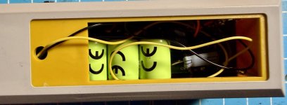

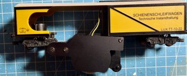

Guten Morgen,
Ich habe den Schleifwagen auch nicht bei Lux dirkt bestellt, aber dennoch dort angerufen. Herr Lux war freundlich und hat meine Erkenntnisse nach einigem Zögern als zutreffend bestätigt:
Der Motor der Schleifeinheit bekommt seinen Strom nur
A) durch reines Aufliegen auf der mittig isolierten Aufhängung und
B) durch Berührung eines blank gefrästen Teils der Außenverkleidung unten und
C) oben durch einen ca. 10mm langen, in die Lötöse des Faulhabermotors lediglich eingelegten (!) Drahtschnipsel, welcher auf ein Edelstahlplättchen unter der schwarz lackierten Abdeckung reicht
Besonders C) ist in meinen Augen extrem fehleranfällig. Herr Lux behauptete, dass dies nicht anders ginge, da man nicht auf Edelstahl löten könne. Das ist m. E. n. doppelt falsch, denn zum einen kann man sehr wohl an Edelstahl löten und zum anderen hätte man wenigstens den Drahtschnipsel am dafür vorgesehene Lötauge des Motors anlöten können. Ein von den dünnen Blechen zu 100% ausreichende Anpressdruck ist nämlich schlicht nicht gegeben.
Sollte also bei jemandem auch der Schleifwagen stottern oder wie bei mir bei kleinsten Änderungen des Streckenverlaufes ganz aussetzen, so wäre meine Lösung vielleicht eine Option. Klar, "Garantie" gibt Herr Lux danach nicht mehr.
Folgende Arbeitsschritte sind dafür nötig:
- Aushängen der Schleifeinheit
- Lösen der 3 Sechskantschrauben auf der glatt schwarzen Seite (nicht auf der Seite mit dem sichtbaren Schlitz!)
- Schwarzes Blech um die Aufhängungsachse weg drehen
- Die beiden Kontakte des Motors liegen nun im Sichtfeld
- Litze an die Kontakte löten
- Litzen nach oben in der vorhandenen Nut herausfĂĽhren und ggf. isolieren & fixieren
- Abdeckung zurĂĽck drehen und zuschrauben
- Abheben des grauen Deckels im "Dach"
- DurchfĂĽhren der Litzen durch die vorhandene Bohrung in das Innere
- Abziehen der beiden Kabelschuhe an den Edelstahl-"Stromschienen"
- Anlöten der Litze
- Kabelschuhe wieder aufstecken
- Wagen zusammenbauen
- nie wieder Aussetzer beim Putzen :)
Zum Wechseln der Schleifringe kann die Schleifeinheit weiterhin einfach nach unten ausgehängt werden, dafür müssen nur die Sechskantschrauben auf der anderen (!) Seite gelöst werden, d.h. die angelöteten Kabel liegen nicht auf der Achse und müssen auch nicht dafür abgelötet werden. Sie sollten natürlich lang genug dafür bemessen sein, die Schleifeinheit bequem in die Hand nehmen zu können. Raum genug ist im Wageninneren ja vorhanden.
