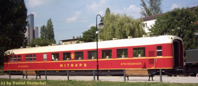

Müsste der Mitropa-Speisewagen nicht ein Beiges Dach haben?
Exemplarisch so:
Daniel
Warum versteckst Du die Geier ?
Ich verstecke gar nichts, ich holte nur schnell die Wagen aus den Verpackungen und stellte sie in der Küche auf um euch zu informieren.
Für eine "Forosession" ist keine Zeit - oder war das Wort "Schnellschüsse" auch falsch zu verstehen? :gruebel:
...Müsste der Mitropa-Speisewagen nicht ein beiges Dach haben?...
...ja Daniel, das sind die Fragen, die ich aufwerfen wollte - ich bin schon am Recherchieren...

...müßte der Mitropa-Speisewagen nicht ein beiges Dach haben?...
...ja Daniel, müßte er. Auch deshalb möchte ich mal nachfragen...

Zu dem Thema Farbgebung Dach möchte ich das GeraMond Wagenarchiv zitieren.
Leider wurde hier noch nicht der WR4ü-39 behandelt.
Die 2 Jahre später gelieferten Mitropa-Schlafwagen WLAB4ü-41 sollen aber bei Auslieferung ein Dach in Aluminium-Eisenglimmerfarbe, ähnlich graualuminium (RAL 9007)
gehabt haben. Noch 1941 soll die Farbe auf grauoliv (RAL 6006), ab 1942 auf umbragrau (RAL 7022) und ab 1944 auf schwarzgrau (RAL 7021) geändert worden sein, wobei der hier zitierte Autor, Michael Dostal, sich nicht sicher ist, ob alle diese Farbwechsel wirklich durchgeführt wurden.
Vielleicht hat ja auch der WR4ü-39, Nr. 1180, einen Dachanstrich in Aluminium-Eisenglimmerfarbe erhalten...
...hab noch etwas in "75 Jahre MITROPA" gelesen. Darin sind Fotos von den letzten Wagen der LHW Breslau, als Wagenzug.
Angeführt wird diese letzte Gruppe, von sechs Wagen, vom 1176.
Auch ein Einzelbild des 1180 ist darin.
Keiner, der Wagen, sieht aus, als hätte er ein Dach in Eisen/Aluminium-Glimmer. Die Dächer sind gleichmäßig hell.
Dazu noch diese Aussage aus "Anstrich, Beschilderung und Anschriften an Reisezugwagen"; W. Diener, S. 19...
Ich habe diesen Schürzenwagen in H0 von Liliput, und der hat ebenfalls ein metallisch glänzendes Dach.
...ja, einige Hersteller geben die DRB-WR's mit silbernem Dach raus, aber ich sehe das noch differenziert - :kaffeepc: mal abwarten, ich hab' ein paar Fragen "ins Land gestreut" ;)
Viel schlimmer sind, meiner Meinung nach, die, an diesen vielgelobten Modellen, verkehrten Puffer :shy:
Da sollten, an allen drei Modellen, große Pufferteller dran sein (und das nicht nur in EP. II) , oben und unten abgeflacht und an der inneren oberen Ecke abgeschrägt - öhm, hatten die alten BTTB-Ypser schon mal... :motzblau:
..aha - ich habe, aus dieser Zeit, bisher nur Fotos mit diesen Puffern gesehen...
(O-Text der Beschreibung: nichtdrehbare Uerdinger Reibungspuffer)
...zugegeben, ich habe bis jetzt in der Mehrzahl Fotos des WR4ü-39 gesichtet...
DRG glaub ich eher nicht, DRB ja.
Auf den s.w. Fotos die mir zur Verfügung stehen, sieht es so aus, als ob das Dach der WR`s in einer sehr hellen Farbe lackiert sind. Entweder handelt es sich um einen sehr hellen grau, oder eben beigen Farbton. Es ist besonders augenfällig im Verband mit anderen Waggons. Die WR´s der Schürzenwagenklasse kamen von ihrer Ablieferung ab 1939 bis 1942 so in Reisezügen vor. Danach wurden sie diversen anderen, militärischen Aufgaben zugeteilt,auch umgebaut und umlackiert. Auch ist anzunehmen das die Dachfarbe schon ab 1941 dunkler gestaltet wurde. (Verdunkelung )
