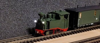

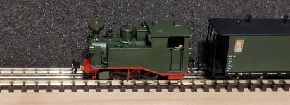

Bei einer Steigung von 3cm Höhenunterschied auf 1m länge zieht sie 6 Karsai Personenwagen oder 3 Messing Oberlichtwagen. Wobei die Karsai Wagen definitiv etwas leichter rollen als die Messing Oberlichtwagen. Die sind erst neu gebaut und waren noch nicht so oft im Einsatz. Wenn die erst noch einige Runden drehen werden die auch leichter rollen. Ich persönlich fahre sowiso nur mit 3-4Wagen und hätte bei Steigungen also keine Probleme mit der Lok. Ganz ist die Lok noch nicht Fertig, also nicht Wundern. Es fehlen noch der Kohlekasten,die Rollen der Häberleinbremse,Beschrieftung und etwas schwarze Farbe.

Sorry, sorry Leute. Ich war völlig verpeilt und dachte wir reden hier von der Veit IIk...
Für die kleine Ik ist das schon respektabel und übrigens ein schöner Umbau.

Die Veit Maschine hat aber kein Märklin Fahrwerk.
-so glänzt sie noch etwas heftig
soll es die 54 werden?
Das täuscht bei Macro Aufnahmen immer etwas. Auf der Anlage wirkt die ehr Seidenmatt. Bei der Loknummer bin ich noch nicht sicher welche aber grün/schwarz sollte sie sein. Hab noch keinen Plan wo ich für diese spezielle Lok ein Beschrieftung her bekomme. Weiß jemand einen Rat?

Ich glaube es muß auch nicht immer 100% nach Vorbild Modelbahn betrieben werden. Ich baue,kaufe und betreibe was gefällt und kann auch mit Kompromissen leben. Deshalb habe ich auch dieses Modell gebaut, auch wenn es nicht ganz dem Vorbild entspricht (z.B.Fahrwerk). Aber es bringt Abwechslung auf die Anlage und ist im Vergleich zu anderen Modellen der 1K ein echter Schnapper (Materiealkosten etwas über 100Euro).

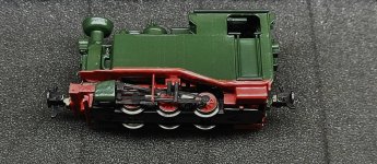

Kannst du bitte nochmal genau sagen, von welcher Z Lok du das Fahrwerk genommen hast. Licht ist natürlich der Knaller...
Mirko
Märklin BR89 2002 aus der Bucht. So hat sie vor dem Umbau ausgesehen. Ich habe leider keine genaue Bestellnummer.

Wie in einem früheren Beitrag schon Diskutiert, habe ich Teile der Steuerung aus Resten von alten Messing Bausätze gelötet und gealtert. Dadurch passt das zu der vorhandenen Steuerung der BR89 und kaschiert das ganze. Die Zylinder habe ich nach vorne noch etwas abgeschregt damit es etwas besser zum Vorbild passt.
