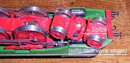

1. - Das Drehgestell stößt in (engen) Radien mit der Außenkante - Rundung des „Langlochs" an den Nachbildungen der Zylinderhähne an. Ich habe die Kante (siehe Bild) etwas rundgefeilt, so daß sie in Kurven unter die Zylinderhähne paßt. Aber Vorsicht! Die Kante wird dadurch dünner und kann bei zu grober Behandlung brechen, das Weißmetall ist recht weich, wie ich selber feststellen mußte. Die obere Fläche habe ich ebenfalls etwas geglättet. Dann habe ich mit einer kleinen Rundfeile die Innenkante des Langlochs etwas glattgefeilt. Eine kleine Unterlegscheibe war auch nötig. Mit dem Gewinde für die Schraube sollte vorsichtig umgegangen werden, offenbar ebenfalls Weißmetall. Ich habe es nicht ausgereizt - Erfahrung macht klug - Schraube ganz zart anziehen. Reicht für den Fahrbetrieb mit den wirkenden relativ geringen Kräften. Meckerer: Ich weiß, nicht stabil genug konstruiert, Schrott. Mein Tip: ordentlichen Trecker kaufen, Holzfäller werden.
2. Das Drehgestell war offenbar ab Werk falsch herum angebaut worden. (ohgottogott) Ich habe es einfach umgedreht. Die „Spitze" des Langlochs muß nach vorne zeigen. So vergrößert sich in Radien der Abstand zu dem restlichen Fahrwerk.

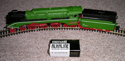

Und hier der Beweis: Da ich nicht mehr weiß, welche Radien ich eigentlich auf meiner kleinen Anlage seinerzeit verbaute, habe ich etwas gekramt und tatsächlich noch drei 267er-Radius-Gleisstücke gefunden. Da fährt die Lok jetzt problemlos rein. Das Ganze habe ich auf den Teppich gemacht (au weia). Die 9-Volt-Batterie sei der Beweis. Wenn mir einer erklärt, wie man hier Quick-Time-Movies hochladen kann... Oder ihr glaubt mir einfach.- Für eventuelle Schäden, die Ihr euren Modellen aufgrund meines Beitrages zufügt, übernehme ich keine Haftung.
