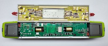

Hallo Kollegen, ich mische mich mal kurz ein.
Ganz unabhängig von dieser Diskussion (die ich erst vor kurzem entdeckt habe) habe ich eine Steuerung für den Stromabnehmer von Elektrolokomotiven im Maßstab TT (und nicht nur in TT) entworfen, getestet und umgesetzt.
Die Lösung basiert auf dem sogenannten „Memory Wire“, wobei ich den Draht verwendet habe, der vom belgischen Modellbauer Jacques LePlat angeboten wird – siehe How it works?
Für den Betrieb reicht ein Strom von ca. 200–220 mA aus, wobei sich der Draht um 3,5 % verkürzt und die Temperatur keine Werte erreicht, die Kunststoffe beschädigen würden. Dieser Draht ist leider nicht mehr erhältlich (der Hersteller ist vor Jahren in Konkurs gegangen), aber ich habe einen europäischen Hersteller eines ähnlichen Materials gefunden und verhandle gerade mit ihm über Lieferungen.
Dank moderner DC/DC-Wandler ist es kein Problem, eine Versorgungsspannung von etwa 3 V zu erreichen, wobei ein Teil vom Draht verbraucht wird, ein Teil am Steuertransistor verbleibt und den Rest regeln wir mittels PWM im Decoder – ideal für die Feineinstellung. Den Wandler kann man aus China kaufen oder selbst bauen; ich habe eine Größe von 6 x 17 mm erreicht.
Prinzip: Der Memory-Draht steuert einen Hebel mit Zugfeder. Der Hebel befindet sich unter dem Stromabnehmer, auf den ich ein Stück Messingrundstab (0,5 mm) geklebt habe, das durch das Dach ragt. Im Ruhezustand wird der Hebel von der Feder so gespannt, dass er den Stromabnehmer gegen das Dach drückt. Wenn Strom angeschlossen wird, verkürzt sich der Draht, der Hebel weicht aus und der Stromabnehmer hebt sich durch die Kraft seiner eigenen Feder an.
Der Vorteil ist, dass man außer dem Ankleben des Steuerhebels (Messingrundstange) den Stromabnehmer nicht weiter anpassen muss und dass er sich bei Stromausfall, Entgleisung oder beim Abheben des Modells von der Strecke automatisch an das Dach zurückzieht.
Der gesamte Mechanismus samt der nötigen Elektronik passt komplett ins Dach – ich habe mit dem Vectron DualMode angefangen, wo am meisten Platz ist (und deshalb habe ich dort auch einen funktionierenden Lüfter eingebaut), aber ich habe mittlerweile auch den Vectron von Tillig und den Traxx2 MS, ebenfalls von Tillig, zum Laufen gebracht. Ja, bei diesen Modellen steuere ich natürlich alle vier Stromabnehmer – Kompromisse gehe ich nicht ein :)

Pantomat VMS, Variante für den Vectron MS von Tillig mit vier funktionsfähigen Stromabnehmern

Ich plane, Platten mit Mechanismen herzustellen, die man einfach in das Dach des jeweiligen Modells einsetzt – wo immer das möglich ist. Der Vectron DualMode macht Spaß, der Vectron von Tillig auch; auf meinem Tisch liegt gerade ein Traxx 3 von PIKO, da wird es ebenfalls möglich sein, genau wie beim Vectron PIKO.
Das Problem ist der Traxx 2 (und BR189) von Tillig, bei dem selbst eine Absenkung des Rahmens um 2 mm und eine ziemlich aufwendige Anpassung der Elektronikplatine keine problemlose Installation garantieren – um es mal sehr diplomatisch auszudrücken…
Bei den Kühn/Roco-Lokomotiven müssten die Stromabnehmer ausgetauscht werden – die relativ grobe und unpräzise Mechanik lässt eine so feinfühlige Steuerung nicht zu. Aber den Einbau in diese Maschinen habe ich noch nicht getestet.
Aber ich habe auch eine Lösung für den sogenannten „Plecháč“ (Baureihe 242 der ČD) gefunden, bei dem sich der Draht hinter den Fenstern des Maschinenraums befindet und der Hebel über die Elektronikplatine hinausragt. Sobald das fertig ist, werde ich hier darüber berichten.

Beim Vectron MS sind die Drähte schätzungsweise ca. 50 und 60 mm lang. Durch eine Änderung des Hebelverhältnisses lässt sich zwar etwas gewinnen, aber dann kommt das Spiel im Mechanismus stärker zum Tragen.
Aber ich hab da einen Tipp – es gibt Material mit einer Kürzung von 12 %. Das würde es ermöglichen, den Mechanismus auch in kurzen Kabinen einzubauen. Ich hab den Hersteller schon angeschrieben, wenn es klappt, geb ich Bescheid.
Die Bewegungsgeschwindigkeit des Stromabnehmers lässt sich durch den Effekt des Funktionsausgangs beeinflussen, also wie schnell der Strom im Draht ansteigt. Aber Vorsicht, das hängt auch von der Temperatur des Drahtes ab – ein erwärmter Draht verkürzt sich viel schneller als ein kalter. In der Praxis wird er aber nicht so schnell hintereinander abgesenkt und angehoben, dass es stören würde.

Für solche Fälle entwickle ich gerade diesen „Plecháč“ (BR 242 ČD) – der hat einen klassischen Stromabnehmer. Das geht auch da, das Problem ist (und bleibt) der verfügbare Platz. Hier steht nach dem Ausschneiden der unteren Dachschicht nur 1,5 mm zur Verfügung, und das auch nur dort, wo gerade keine Bauteile sind...
Erste Versuche:
Die 2mm werden nicht reichen, da das Oberteil hinter den Führerhaus schon Aussparungen für Bauteile hat. Mit der Höhenverringerung des Rahmens ist auch ein Umbau des Antriebstranges nicht zu umgehen.
