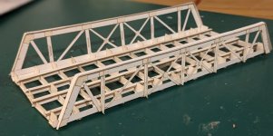

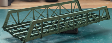

Bis der Holzunterbau gebaut ist und diese für mich neue Gleisverlegetechnik praktisch im grossen Stil erprobt werden kann, habe ich allerdings jetzt erst mal einige doch sehr beruflich arbeitsreiche Wochen, .... kurze Schaffenspause an der Moba. Aktuell ist immerhin auch schon die aus Tschechien gelieferte Vorfluterbrücke aus Lasercut-Pappe in Arbeit, die sehr schnell geliefert wurde und zu Baubeginn einen recht guten Eindruck macht.
