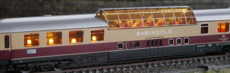

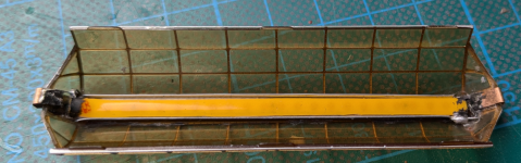

Mein Rheingold-Aussichtswagen hat dank Moba.Licht B. Weber nun auch funktionierende Tischlampen. Beim Speisewagen wird die Fummelei noch ein parar Tage warten müssen und ja, die silbernen Rahmen an einigen Fenstern sind irgendwie etwas abgegriffen.... aber so habe ich den Wagen gebraucht übernommen und nur Inneneinrichtung bemalt, Preiserlein eingesetzt und Licht nachgerüstet....
Nein, die sonstige Beleuchtung baue ich immer mit extrem preiswerten LED-Streifen, jeweils enige Meter von der Rolle, passend gekürzt, Die hier genutzte Bauart kann man auch (eben für den schmalen Steg in der Aussichtskuppel schön schmal schneiden,. Zusammen mit zwei Widerständen, einem kleinen Gleichrichter und einem Stützkondensator die im Untergeschoss liegen (im Speisewagen in der Küche, ansonsten im Klo) kostet das keine 2 Euro pro Waggon. Hier mal das Innenleben der Aussichts-Kuppel: Die links und rechts sichtbaren Messingstreifen geben die elektrische Verbindung zu den daneben liegenden Dachbereichen, wo ähnliche LED Streifen eingeklebt sind.
So etwas ist doch deutlich preiswerter als Tilligs oder sonstige Fertiglösungen, kaum schwieriger einzubauen und auch sonst wunderbar :)

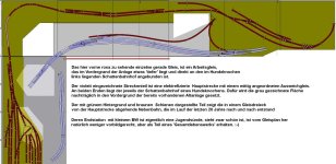

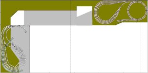

Und ja, die Würfel sind gefallen. Es gibt nun einen Gleisplan für eine im Jahr 1993 begonnene Anlage mit am Ende dann rund 8 Quadratmetern Fläche. Die Nebenbahn (auf nachfolgenden Plänen mit grünem Hintergrund) ist schon seit Jahren fertig. Ganz links unten eine Jugendsünde, ein mit diesem Gleisplan eindeutig wenig vorbildgerechter Endbahnhof, der vor fast 30 Jahren entsand und den ich nicht mehr abreißen werde, zumal ich irgendwann um 1997 den Gleisplan schon so umgebaut hatte, das er betrieblich funktionieren würde und zumindest theoretisch so ähnlich hätte aussehen können..... Der Rest der Strecke ist dann zunehmend näher am Vorbild entworfen und gefällt mir bis heute sehr gut. Schon lange war klar, dass im Vordergrund irgendwann eine elektrische Hauptstrecke im Hundeknochen-Format auch Schnellzügen und langen Güterzügen auslauf gewähren soll. Dort wollte ich vor 20 Jahren noch einen kompletten Bahnhof für die Hauptstrecke (mit Abzweig zur Nebenbahn) bauen..... Das wäre mir inzwischen viel zu überladen und ohnehin für einen Modellbahner allein wohl nur mit PC-Steuerung zu bewältigen. (Ich fahre digital aber schalte Analog mit vielen per Relais/Gleisbesetzmeldern und Lichtschranken oder auch per 'Hades' eingesetzten (halb)automatischen Bremsstrecken und sonstigen (halb)Automatiken.
Vor eineinhalb Jahren hatte ich einen deutlich abgespeckten Entwurf vorgestellt, da kamen dann Ideen, dort doch einen sehr kleinen Trennungsbahnhof hin zu bauen - oder zumindest noch einen Industrie-Gleisanschluss.... Doch je mehr ich dann nachdachte und mir die fertige Modellbahn vorstellte, desto weniger Gleise wurden es. Jetzt ist es wirklich nur noch ein Abzweig (als Gleisdreieck), bei dem an der Hauptstrecke noch ein in der Mitte liegendes Ausweichgleis vorhanden ist. Sonst gar nichts mehr. Wenn ich lust habe zu rangieren, kann ich mich auf der Nebenbahn eifrig austoben.
Und ich denke, genau so werde ich das jetzt bauen. Wie beschrieben strapaziere ich aktuell meine Fingerkuppen beim einsetzen von Kleineisen in Betonschwellenbänder...die nötigen Filigran-Weichen und einige Bereiche mit Holzschwellengleis werden demnächst noch bestellt...

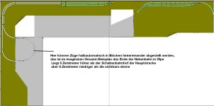

Hier nun zur allgemeinen Belustigung, der Gleisplan,
die Schattenbahnhöfe der Hauptstrecke (der rechte existiert schon) sehen dann folgendermaßen aus: Und ja, da ist alles gut zugänglich, weil es jede Menge Wartugsklappen gibt. Überall wo 'oben drüber' keine Gleise liegen, kann man Landschaft/Dorf etcpp abnehmen und von oben in den Untergrund greifen, die beiden weißen Flächen mittendrin sind auch Service-Öffnungen, in die ich mich hinein stellen kann, die nur mit Landschafts-Segmenten abgedeckt werden können. Ob ich die beiden Sack-Gleise für Wendezüge im linken Schattenbahnhof wirklich genau so anordne weiß ich noch nicht, aber so ähnlich wohl.
Und hier noch die Schattenbahnhöfe der Nebenbahn, nur den hell gezeichneten Teil gibt es noch nicht, der wird zusammen mit dem letzten Segment (links unten) dann noch gebaut
Holzbau und Gleisverlegung des oberen grau gezeichneten waagrechgt iegenden Segmentes werden wohl im Oktober beginnen. das links-untere mit dem linken Schattenbahnhof folgt dann als letztes.
Leider kann meine Planungssoftware keine wirklich schönen 3-D Ansichten generieren. Aber wie die Nebenbahn aussieht, kann man ja heute schon auf meiner Homepage sehen und für die Gestaltung der im vordergrund liegenden Hauptstrecke samt Landschaft drumherum habe ich auch schon Ideen :)

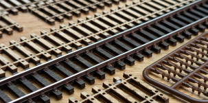

Und irgendwie bin ich ja schon ein Fan von Echtholzschwellen, sieht einfach anders aus als Plastik. Wobei:
Tilligs 66 cm kosten wohl rund 8,5 Euro. Echtholz rund das vierfache.... Aber da es ja nur 1,4 Meter aus Echtholz werden....
Und so sieht das Betonschwellengleis aus, preislich deutlich näher am Tillig-Flexgleis
und klar, ein klein wenig zusätzliche Alterung wird es am Ende (nach dem Schottern) an beiden Varianten noch geben.
An einer kleinen TeilStrecke werden übrigens dann doch auch die viel günstigeren filigranen Kunststoff-Holzsschwellengleise verwendet,
aber da trocknet gerade erst die Test-Lackierung.

Zunächst mal: Filigran-Weichen kaufe ich nur vormontiert. Die dazu nötige Präzision bei der Montage ist nicht so mein Ding, da zahle ich lieber mehr. Bei den normalen Gleisen ist es etwas fummelig aber machbar. Erst recht, mit zunehmender Übung.
Mein Hauptproblem dabei: Das (einseitige) Lösen der Kleineisen vom Spritzling. Da bricht mindestens jedes zehnte Kleineisen.
Beim Eindrücken in die Löcher und lösen der zweiten Seite vom Spritzling gibt es auch wieder etwas Bruch, nochmal 10 Prozent. Mag sein, dass man das verringern kann, wenn man super-sanft und langsam arbeitet. Aber ich will ja doch fertig werden. Heisst: 20 bis maximal 25 Prozent der Kleineisen brechen während der Montage. Aber das kostet kaum Zeit und dafür habe ich schlicht Nachschub/Ersatz bestellt und bekommen. Das kümmert mich nicht wirklich. (Wobei: seit ich zum Abknicken der zu lösenden Seite jetzt ein Alu-Lineal nutze, konnte ich den Ausschuss an Kleineisen bei diesem Arbeitsschritt echt minimieren, siehe ganz unten)
Beim Einfädeln der Profile in die Kleineisen habe ich auch überlegt, mir eine der bereits von anderen Forikern beschriebenen Montage-Lehren zu basteln, ich hab ja doch (bei jeweils 60 Zentimeter) 13 Beton- 2,5 Holz- und 2 Holz/Kunststoff-Flexgleise zu montieren. Aber als ich dann mal angefangen hatte - ohne Lehre - habe ich festgestellt, dass es auch ohne geht. Ich feile die Spitzen der Gleisprofile mit einer kleinen Diamantfeile in die empfohlene Form, das dauert keine 2 Minuten .... und dann flutscht das eigentlich relativ gut. Die linke Hand hält den Schwellenrost, die rechte Hand schiebt (mit leichtem Druck des Zeigefingers auf die Spitze) das Profil voran, Zentimeter für Zentimeter... Manchmal wird auch das Profil nur 'gehalten' und das Schwellenband geschoben. Wobei ich die 20 Zentimeter-langen Schwellenbänder meist noch mal halbiere und bei den letzten Enden eines Gleises teilweise sogar auf 5 Zentimeter kürze. Dann ist das einfädeln händisch ohne Lehre durchaus machbar, finde ich. Das Holzschwellengleis war gestern nach 5 Minuten gebeizt, (plus kurze Trocknungszeit) nach 25 Minuten mit Kleineisen versehen, nach weiteren 10 Minuten eingefädelt und dann nach weiteren 10 Minuten 'gerostet'.... Gesamtarbeitszeit deutlich unter einer Stunde und (ausser einigen Kleineisen) gibt es da bei mir keinen Bruch :)
Und 'unter vielen Schmerze'? Nun ja, wenn mein rechter Zeigefinger in einem Rutsch die Kleineisen für 60 Zentimeter in die Löcher gedrückt hat, dann spüre ich das in der Fingerkuppe - aber noch habe ich dort keine Hornhaut :)
Und klar, das Einfädeln erfordert etwas sanfte Gewalt und Geschick, aber dafür sitzen die Profile dann auch so stramm, dass man das Gleis in jeden gewünschte Bogen-Form legen kann und es bleibt exakt so liegen. Kein hin- und her-gerutsche wie bei Tillig- oder Kühn- Flexgleis und damit dann auch deutlich einfachere Verlegeung.....

Nochmal zum Thema Profilhöhe: Nein, ich sehe nicht auf Anhieb, dass die Gleisprofile hier gut 1/4 niedriger sind als bei Tillig Gleisen..... aber irgendwie sieht es doch 'stimmiger' aus, oder ? Das war mein erster Versuch mit 'Filigran' vor gut einem Jahr: Die ersten drei Meter der 'hinter dem Fotografen' liegenden (5 Meter langen) Paradestrecke mit dem 'Gegenstück' zur hier zu sehenden Weichenstraße stehen aktuell auf dem Plan.
Und als kleinen Tipp für andere, die ähnliche Probleme bei der Montage haben:
So konnte ich kürzlich (nach einigem Lehrgeld) die Kleineisen deutlich einfacher und ohne Bruch vom Spritzling lösen
P.P.S.: Gerade habe ich entdeckt: ich hatte ja wegen häufig brechender Kleineisen bei Filigran Ersatz bestellt - zusammen mit den noch fehlenden Weichen. Dabei hatte ich Herrn König von meinem Kleineisen-Bruch-Problem erzählt (noch bevor ich obige Lösung mit dem Lineal fand). Als ich gerade neben meiner Home-Office-Arbeit mit der Montage eines weiteren Gleises beginnen wollte, stellte ich fest. Bei der Nachlieferung von Kleineisen hat er offensichtlich die inneren Stege vor Lieferung abgetrennt, Nun brauch ich nicht mal mehr das Lineal. Super-Service !
Die verbleibenden Spritzlingsleiste nimmt man halt in die Hand, setzt das jeweils erste Kleineisen an die Löcher im Schwellenband - und drückt, wenn es sitzt, kann man den Spritzling abknicken... und dann das nächste Kleineisen....

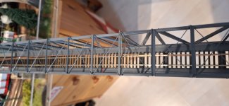

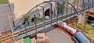

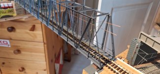

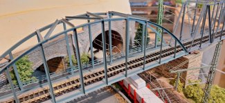

diesmal mit einer Frage. Während ich die Gleise nach und nach 'vorproduziere' taucht bei mir eine kleine Frage auf: Die zweigleisige elektrifizierte Hauptstrecke wird am linken Ende des neuen Segmentes einen kleinen Bach überqueren (müssen). Der ist in Natura nur 12 Meter breit, mit etwas Überflutungsreserve sollte eine Brücke von rund 24 Meter länge wohl reichen.... Anders als Kloetze (und andere) werde ich die aber nicht selber bauen. Ich habe von 'Hack' die folgende, umgerechnet 29 Meter lange, Brücke entdeckt, (screenshot seiner homepage) Etwas länger, als mein Bachlauf verlangt, aber da könnte ja noch ein kleiner Weg neben den Bach. Sie scheint ja schön zierlich zu sein, die Form gefällt mir auch, aber so ein richtiges Detailfoto einer Hack-Brücke finde ich nirgends. Hat jemand eine Hack-Brücke schon mal in Natura gesehen? Empfehlung?
https://www.hack-bruecken.de/contents/de/d20.html
Kann die jemand Empfehlen?
Was die Bauform betrifft: Die Gleise laufen nicht sooo hoch über dem Bach, die Brücke sollte also besser nicht 'unterzügig' sein. Fischbauch oder Kasten... fallen als Form aus.

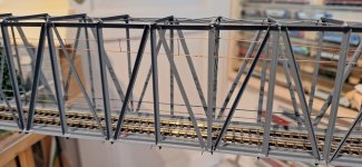

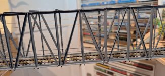

Vielleicht für deine Anlage zu einfach gebaut die Brücken. Habe mal schnell Fotos gemacht. Für meine Zwecke voll ok.
Mit Gruß aus Wismar Andreas
Bei MoeBo Mal gucken: preußische Brücke, 24 cm in Stahlgrün oder Stahlblau. Ist ein detaillierter Lasercut-Bausatz.
