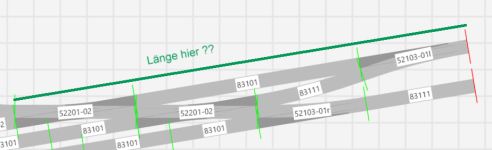

Wenn ich im bei Winrail vorhandenen 'Sortiment' für TT-Filigran die Weichenstraße mal grob zusammenklicke
bekomme ich bei zwei aneinandergefügten Weichen einen Gleisabstand von ca 30 oder gar nur 28 mm.
Muss ich an der entsprechenden Stelle (roter Punkt) also ein Mini-Stückchen Flexgleis zwischen die Weichen packen?
Oder welcher Abstand ergäbe sich tatsächlich, wenn ich zwei dieser Weichen zum Gleiswechsel zusammenfüge?
Klar, die Profile sind etwas länger als die Schwellen, Also ann ich ggf. die Profile direkt gegeneinander setzen,
und fülle die 'Schwellenlücke' dann mit kleinen Stückchen des Flexgleisrostes auf?
Welcher Abstand ergibt sich dann?

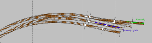

Und: Alternativ schwirrt mir noch folgender Gleisplan im Kopf herum, hier läge das Ausweichgleis in der Mitte,
Das fände ich eigentlich deutlich eleganter.....
Denn beim Ausweichen muss aus keiner Richtung das Gegengleis gekreuzt werden....
und das Ausweichgleis könnte leichter die benötigte Länge von > 2 Meter bekommen...
Aber den Aufwand (2 EKW plus zwei weichen statt 4 Weichen) hätte man beim Vorbild wohl sicher gescheut.
(Oder weiss jemand, ob es sowas evtl doch gegeben haben könnte?)

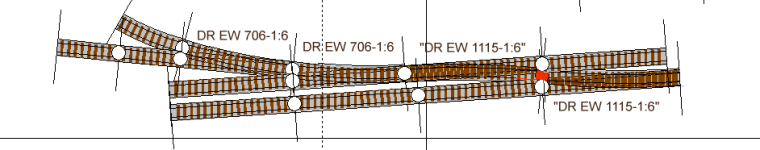

Das Bild ergab sich aus zwei DR EKW 706-1:6 und zwei EW 1115-1:6
mit (nur zur illustration) einem Stückchen Flexgleis und Tillig-Standardgeraden.
und wenn ich die Teile einfach nur bei Winrail zusammenklicke erhalte ich wieder merkwürdige Abstände
bei den beiden EKW ergeben sich plötzlich wohl doch die 34 mm. die hier Minimum wären
zwischen EKW und Weiche aber sind es wieder < 30mm mmm
Wie bekomme ich da in der Planung die richtigen Abstände hin ?

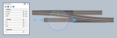

Als Tip zur Gleisplanerstellung mit tt-filigran Weichen kann ich persönlich nur zu Millimeterpapier, Lineal und Bleistift raten. Du legst den Gleisabstand fest und schiebst dann die Weichen passend rein. Ob sie dann in freier Lage liegen oder inneinander greifen, ergibt sich.
Da beim Vorbild 4,00m Gleisabstand auf freier Strecke und 4,50m in Bahnhöfen gelten (Ausnahmen, NBS und Altbestände nicht berücksichtigt) würde ich damit beginnen.
Ich hatte für Wintrack mal eine EW706 1:6 aufgedröselt, Ausbinder als extra Teil und nochmal eines bis zur "freien Lage" um damit zu arbeiten.
Die Planungssoftware ist nun mal nur eine Krücke, genauer geht es nur per Hand oder CAD und auch viel einfacher.
Edith hat schnell mal gezeichnet:
Die 1115 1:6 bis zur L(etzten)d(urchgehenden)S(chwelle) aneinander gelegt ergibt genau 37,5mm, also 4,5m. =Rot
Bei komplett freier Lage (wird beim Vorbild gemacht um problemlos die Weichen einfach auszutauschen) wären das im Modell 39mm. =lila
PS hat auch noch mal gemalert.
Komplett ineinander geschoben (also theoretisch auf je einen halben Ausbinder gekürzt) kommt man auf 34mm. =grün
Das würde aber nicht gemacht werden, da zwischen den Bögen dann keine 5m Gerade mehr wäre.
So, jetzt ist Farbe aus.

Abstand irgendwas um die 37mm wie es im Bahnhof sein müsste.
Bei Deinem Programm scheinen die Weichen ohne den Ausbinder von 21,86 mm konfiguriert zu sein.
Der Herzstückbereich und Ausbinder von EW und DKW ist an sich gleich. Ich hab bei mir von einem Tausch auch Gebrauch gemacht. Also minimal 34mm Gleisabstand.
Daniel

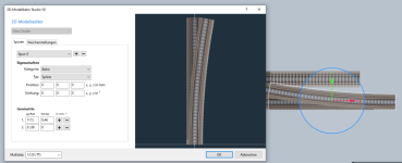

Und Madas - ich habe nicht so ganz begriffen, was Du mit dem 3D Modellbahnstudio da gemacht hast.
Weiche konstruiert, gegegeinander gestellt... und dann 37 mm Gleisabstand gemessen (das wär ja OK)
Ist das so? Und war das dann die Weiche EW 1115-1:6 ?
Zu kurz ist an den Weichen nichts. Den Gleisabstand erreichts du durch kürzen der Weichen. Die eigentliche Weiche beginnt an der ersten Doppelschwelle und endet an der letzten. Da könnte man schon die nächste ansetzen.
