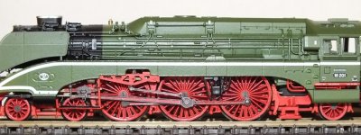

Heute habe ich einmal die Achsen der 18 201 restauriert. Durch den ständigen Einsatz hat sich die Farbe an den Kanten der Radreifen verflüchtigt. Ich habe sie nun wieder nachlackiert. Die Wellenenden wurden gleich mit eingefärbt. Die Steuerung wurde farblich verändert und an die Kuppelstange der 3. Achse wurde noch eine Scheibe von einem Sechskantprofil aufgeklebt.
Gruß Thomas

...Greift da kein Poka Yoke?
@Per du Scherzkeks :streichelGibt's das bei Moba überhaupt?
So oft, wie man liest, dass Modelle schon beim Hersteller fehlerhaft zusammengebaut wurden (z.B. Reihenfolge/Position/Polarität Achsen...), wäre das natürlich wünschenswert. Mir fehlt aber auch die Vorstellungskraft, wie es anders sein könnte - jetzt du :traudich:

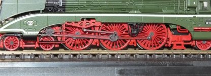

Moin Loktom.
Da du im Fahrwerksbereich deiner 18 201 tätig warst noch eine kleine Anregung. Ich habe bei meinen Roco-Dampfern die beiden Bohrungen am Kreuzkopf ganz vorsichtig aufgebohrt.
Dann wirkt der nicht mehr so klobig "wie aus einem Stück gefeilt".
Dein Ludi-Führerstand - Mega. Daumen hoch.
@reko-dampfer
hätte ich gern gemacht. Aber das Risiko, dass etwas bei der kompletten Demontage bricht, war mir zu groß. Ersatz wär nicht lieferbar gewesen.
Vieleicht wenn wieder einmal Roco die Ersatzteile auflegt.
Gruß Thomas
Ich habe dafür nichts abgebaut. Hab einen Bohrer in einen Handbohrer eingespannt und ganz vorsichtig aufgebohrt. Habe dafür einen Bohrer auchvetwas flavh geschliffen. Zwischen Gleitbahn und Kreuzkopf ist ein bisl Spiel und du merkst, wenn du durch bist. Hat bei mir jedenfalls funktioniert ohne was zu beschädigen.
So nun habe ich an der 18 201 den Kreuzkopf aufgebohrt. Vielen Dank noch mal für den Tipp. Ich habe, da ich sie noch einmal in der Hand hatte, die Speichen von den Vorlaufachsen und der Nachlaufachse von hinten geschwächt.
Gruß Thomas

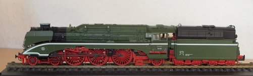

18 201 die nun endliche Geschichte. Da eine Griffstange am Führerhaus zerbrochen ist wurden beide aus Messing ersetzt. Die Farbgebung war kein Problem, da diese schwarz waren. Ich habe mich dann auch noch entschlossen die Deichsel zwischen Lok und Tender zu kürzen. Die Gleisverbindung mit EW2 durchfährt sie ohne Probleme. So nun solls auch gut sein mit dem Teil.
Gruß Thomas
