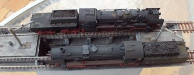

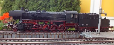

Die Lokschilder für die noch unvollendeten 52 iger sind heute eingetroffen. Nun sind beide fertig. Ich habe einmal ein Bild von einer der zusätzlichen Rohrleitungen gemacht.
Gruß Thomas
