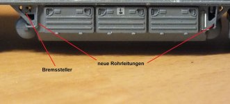

So die 132 ist nun fertig lackiert. Die Decals sind nun auch alle drauf. Die Rohrleitungen von den Hauptluftbehältern wurden durch Messingleitungen ersetzt. Ein erster Prototyp vom Führerpult ist auch fertig. Noch nicht perfekt aber so langsam wird es.
Gruß Thomas

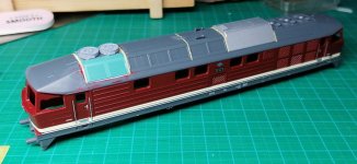

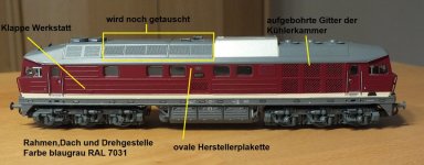

Die 132 571 ist dann bis auf die noch zu wechselnde Dachsektion modellbaumäßig fertig. Eigentlich sollte die 132 378 entstehen, da aber das Gehäuse der 132 105 beschädigt wurde und das einzige verfügbare Ersatzgehäuse nicht der 378 entsprach, habe ich mich am Ende für die 132 571 entschieden. Sie sollte im Anlieferungszustand entstehen. Hierbei gibt es viele Unterschiede zu den Roco Modellen. Die Führerstände sind nun auch fertig. Ich habe alles noch einmal in Bildern zusammengefasst.
Ich kann nicht sagen ob hier schon einmal über unterschiedliche Höhen der Lok Enden geschrieben wurde. Bei meinem Modell war dies der Fall.
Ursache dafür waren unterschiedliche Höhen der Drehzapfen. Ich habe den zu hohen Drehzapfen mit Schleifpapier behandelt bis die Höhen gleich waren.
So nun geht es mit der Elektrik weiter.
Gruß Thomas
