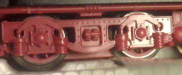

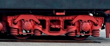

Darf ich fragen, wo da der Unterschied zu sehen ist?
...ja - das einfachste Unterscheidungsmerkmal ist die Oberkante der Rahmengurte. Beim Einheitsdrehgestell hängt der Obergurt durch.
Diese hier entsprechen eher den Blenden der Neubautender 2'2'T26/2'2'T28 mit gerader Oberkante...
...hier, zum Vergleich...
Mensch Berthie, das musste nun wirklich nich sein! Im direkten Vergleich seh'n die Modell-Blenden richtig mies aus ...

... @Dampfossi - doch, denn wenn man nun die alten BTTB-Blenden (mit ein wenig dünner, schwarzer Farbe behandelt) daneben halten würde, wäre das Ergebnis für Tillig noch beschämender... :braue:
JEDER, der oben genannten Hersteller (selbst Tilligs Vorgänger), bekommt das hin - nur der Marktführer nicht...
