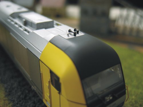

Äußerlichkeiten:

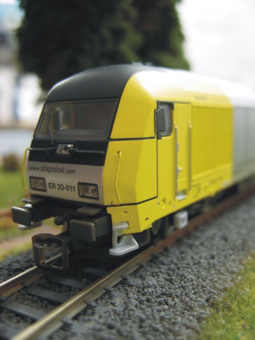

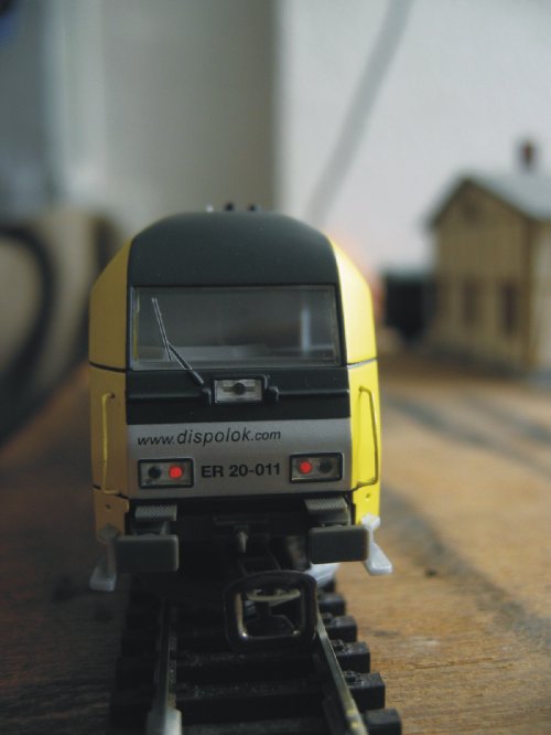

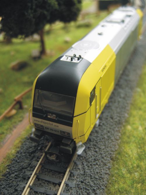

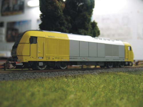

Der 1.Eindruck ist überzeugend!

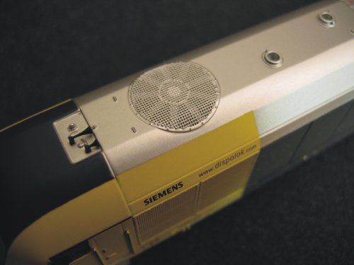

Das Modell gefällt mit extra angesetzten Griffstangen an den Fronten, welche auch in der zum Lok-Kasten passenden Farbe lackiert wurden.

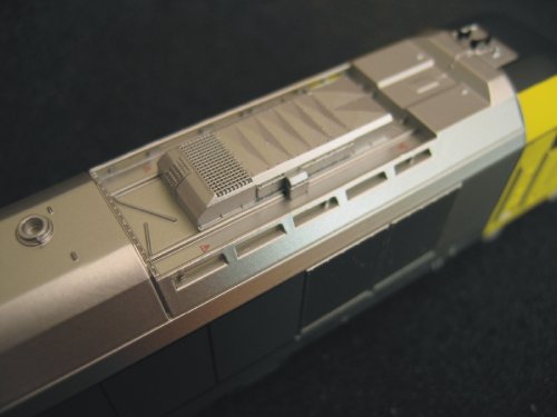

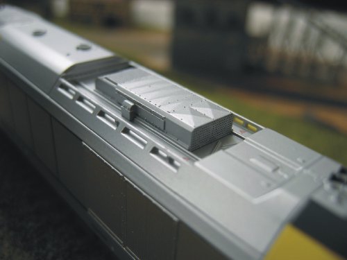

Weiterhin sind die Typhone, die Tritte an den Fronten, wie auch das Gehäuse der Klimaanlage(?) auf dem Dach extra angesetzt.
Bemerkenswert und überaus plastisch dargestellt sind die Lüfterimitationen auf dem Dach und die angedeutete Führerstandimitation.
Das sieht man nicht jeden Tag an einem TT-Modell.

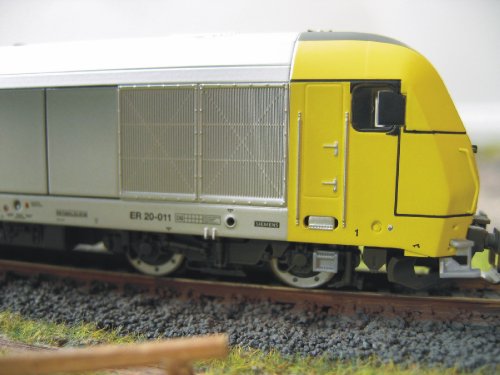

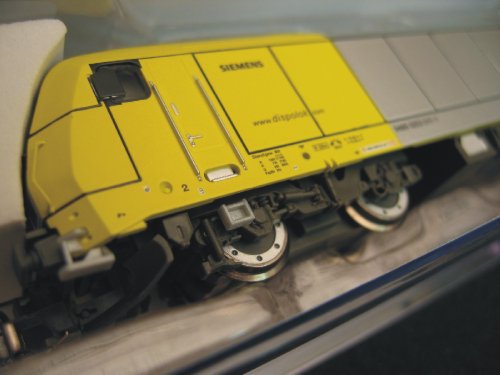

Die Drehgestellblenden fallen detailliert aus, wobei die Bremsscheiben an den Rädern silbern lackiert wurden, und bei Langsamfahrt ungemein anziehend wirken.
Die Lackierung ist sauber, wenn auch nicht perfekt an einigen Stellen.
Auffallend ist eine zu dicke Silberlackierung, und eine nicht immer saubere schwarze Sickenfüllung am Lokkasten.
Leider hatte ich keine Vergleichsmöglichkeit mit einem anderen Kühnmodell.
Vielleicht bessert sich das im Laufe der Produktion noch.
Vergleichen konnte ich aber mit dem Piko-ER20, der nicht zu dick lackiert war.
Die Bedruckung dagegen ist gestochen scharf und mehrfarbig ausgeführt (Hinweisschilder am unteren Lokkasten)! Sie gibt als Revisionsdatum den 24.05.2006 an, und verrät dem Besitzer, dass das Original ein Dienstgewicht von 80t bei einer Länge von 19,28m hat.

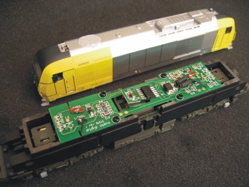

Das Gehäuse kann durch leichtes Spreizen an den 4 Ecken abgenommen werden, was sich als sehr leicht herausstellte.
Zum Vorschein kommt eine sauber ausgeführte Platine mit NEM-Steckplatz(6polig).
Weiterhin sieht man den 5poligen Motor mit seine 2 Schwungmassen.
Zwischen Platine und Kardanwellen ist sicher genug Platz, um einen Sounddecoder befestigen zu können, während der Lautsprecher seinen idealen Ort unten im extra eingeklinkten Tank(?) finden dürfte.
Die Lok hat 2 Haftreifen, jeweils diagonal auf einem Radsatz versetzt angeordnet.
Weiterhin besitzt die ER20 Kupplungsaufnahmen nach NEM mit KKK.

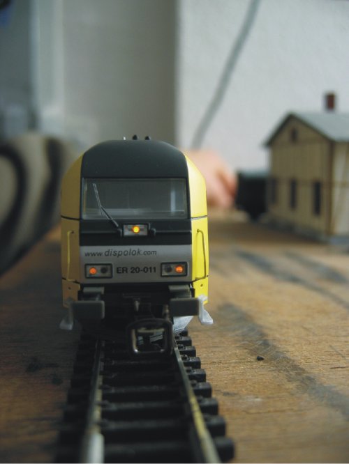

Das Modell setzt sich sehr langsam in Bewegung, wobei die Beleuchtung selbst bei Minimalfahrt deutlich sichtbar erscheint!
Wohl bemerkt: sauber getrennt, je nach Fahrtrichtung in weiß/rot!
