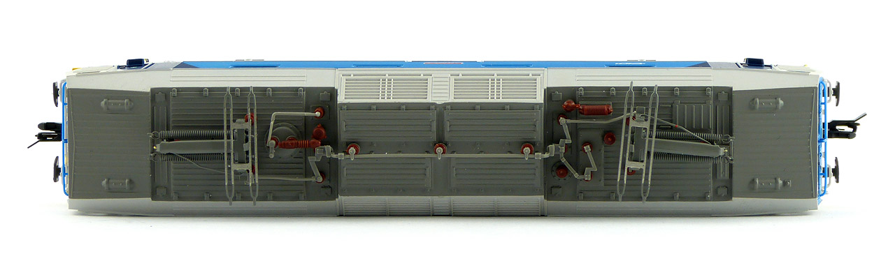

... die wackligen Pantografen, ...
...wie auch hier (rechts) schön zu sehen ist.
Das ist eine der Innovation des Modells: Die Stromabnehmer sind mit dem Drehgestell gekoppelt. Siehe: http://www.trainmania.info/zapisky/bastard/bastard-05.jpg. Der wackelige Stromabnehmer soll auch bei schlecht verlegten (verhangener - ?) Oberleitung nicht den Kontakt verlieren. Dass auf beiden Bildern Stromabnehmer und Drehgestell gegensätzlich ausgelenkt sind, zeigt vorhandenes Potenzial zur Verbesserung der Produkteigenschaften.
