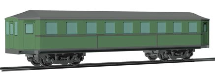

Hallo, da ist ja wirklich noch so einiges an Informationen zusammen gekommen (vielen Dank @gsa). Da freut mich ungemein.
Eine Frage hätte ich da vorerst aber noch zur Farbgebung, an alle, die sich mit Wagen beschäftigen.
Bei diesem Wagen befindet sich eine Leiste unterhalb der Fenster und zusätzlich ein paar senkrechte. An der unteren Kante des Wagenkastens ist ein dunkler Streifen.
Deute ich das richtig?
- Wagenkasten "normales" grün (so hell, weil ausgeblichen?)
- Leiste, senkrechte Leisten und untere Kante schwarz?
Bei dem Foto (s/w) des 211-202 sieht es genauso aus.
Und welche Farbe hatten die Wagen in Epoche II? Auf den Fotos aus dieser Zeit sehen die Wagenkästen der Kleinbahnwagen immer so dunkel aus. Ist das trotzdem grün?
Gruß Klötze
inzwischen kann ich mir die Antwort zur Farbgebung selbst geben. Habe mir das Buch "Anstrich und Bezeichnung von Trieb- und Reisezugwagen" besorgt. Das behandelt das ganze doch sehr erschöpfend. Ergebnis dann im 3D-Bild und später am Modell.
Gruß Klötze
Hallo, ich denke mal, so lasse ich den Vierachser aus Stendal jetzt.
