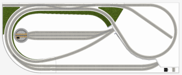

Am Wochenende entstand die Idee, an einem kleinen Teil des Modells eine Drehscheibe zum Drehen kleiner Dampflokomotiven anzubringen. Der Durchmesser des Kreises beim Modell beträgt 145 mm. Bisher ist alles so. Für interessante Tipps wäre ich dankbar...

Die Drehscheibe ist eine gute Idee, denn sie spart Platz. Aber sie müsste groß genug für die lange Dampflok sein, für die ist das wichtiger.
Die Kurven sehen sehr eng aus. Das wird mit langen Wagen nicht gut aussehen. Wenn du Platz hast, mach sie weiter. Das kann dann eine hübsche kleine Anlage werden.
Mir deucht, die wäre explizit für die kleinen Dampfer vorgeseh'n. Vielleicht gibt's auf dem Streckenabschnitt gar nix anderes, sowas soll's geben.
Die eine oder andere Strecke is ja gar nich befahrbar von Großen, warum sollten die da wenden.
