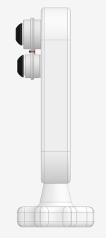

Ist ein tolles Gerät. Jetzt fehlt nur noch eine Scale an dem Gerät um einen Biegeradius (ohne mehrfaches Testen) einzustellen.
Это отличное устройство. Теперь на устройстве отсутствует только шкала для установки радиуса изгиба (без многократного тестирования).
Такую шкалу сделать просто невозможно.
Es ist einfach unmöglich, eine solche Skala zu erstellen.
Meiner Meinung nach wäre das weniger sinnvoll. Jeder der schon einmal Gleise entsprechend geformt hat, weiß mit Sicherheit, dass beinahe nur mehrfaches Probieren zum gewünschten Ergebnis führt oder eben ein nur irgendwie passendes erzielt werden kann. Die Gleise federn derart, dass ohnehin überspannt werden muss und beim Verlegen genug Spiel bleibt.
Ich würde denken, eine Skale wäre übertrieben.
Das wiederum glaube ich auch nich ...
Ich selbst komme allerdings sehr gut ohne (Skale und Werkzeug) zurecht und habe gegen nich ganz korrekt gebogene Gleise auch nix einzuwenden. Spricht natürlich auch nichts gegen akkurates Formen.
Ich kann mir auch schlecht vorstellen, dass der Werkstoff des Werkzeugs das lange zuverlässig mitmacht.
Die Idee hatte ich schon öfter, bin aber immer an der eigenen Bequemlichkeit gescheitert. Auf Modulen geht’s ja meist weitgehend gradeaus.
Man muss dafür ja nicht drucken - eine stabile Grundplatte, ein par Rollen …
Für ein festgelegtes Schienenprofil ist sicher auch eine Skalierung möglich, so denn technische Mechanik und Materialeigenschaften wissenschaftlich erklärbar sind.
Im Stahlbau gibt’s auch ein par Spezialisten, die nach diesem Prinzip Profile biegen können.

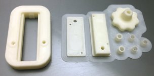

Es gibt Lager 5x8x2,5 und 6x8x3 die ich gerade hatte.
Im Archiv habe ich alle Details und das Montagemodell abgelegt, es wird möglich sein, es zu wiederholen.
  • Compressed file.zip
Die Rollen sehen anders aus, als die gedruckten auf dem Bild weiter oben. Was hast du genommen?
