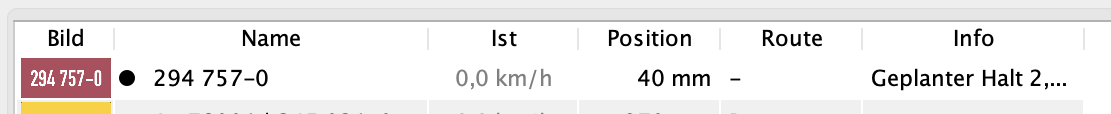

ich bin auf einen ganz komischen Effekt gestossen, den ich bisher noch mit keiner Maschine hatte.
294 757-0 ist neu und wurde korrekt eingemessen.
Wenn ich den Zug von 72 auf 71 ziehe und "rangieren" auswähle, dann wird korrekt die Route gestartet.
Erreicht der Zug Block 721 bleibt er abrupt bei 50mm stehen, so dass die Weiche blockiert ist.
Rangiere ich dagegen manuell von 72 nach 721 fährt der Zug korrekt bis zur Stopp-Position
Ich bin im Moment etwas ratlos, da ich eine falsche Längenangabe in den Blöcken und Weichen ausschließe, denn alle anderen Loks machen es richtig.
Hat irgendjemand dieses auch schon mal beobachtet? Ich würde auch mal im iTrain Forum fragen.

Wenn der Rangierzug abrupt stehen bleibt - wird in der Lok/Zugansicht auch ein Warnung ausgegeben/angezeigt? Wenn ja - was wird ausgegeben: ?

Abruptes Anhalten ist normalerweise ein Notstopp (wenn wir mal die technischen Möglichkeiten weg lassen).
Die notwendigen Daten dazu kann man auf dem Screenshot aber nicht sehen, die sieht man nur in der Datei.
ich bin auf einen ganz komischen Effekt gestossen……..bleibt er abrupt bei 50mm stehen, so dass die Weiche blockiert ist.
An die Frage / Problematik hänge ich mich gleich mit dran. Geht mir ebenso. Ich fahre auf „Position“.
in der Info steht nur dieses
In der Übersicht sieht man, dass bei 40mm angehalten wurde.
Das tcdz kann ich hier nicht einfügen? Ich stelle die Frage dann noch die Tage im iTrain Forum.
Wie gesagt, nur diese Lok.

Hallo, nochmal.
nun geht es.
Ich habe die Stufenverzögerung beim Bremsen verkleinert. Vorher hatte ich 300ms angegeben.
Warum das mit diesem Wert nun geht, kann ich mir nicht erklären.
Viele Grüße von der Ostsee
Du brauchst ja nur mal rechnen, wie lange die Lok aus der Geschwindigkeit X und somit Stufe Y benötigt um auf 0 zu kommen. Bei der Differenz von 200 ms sind das pro 5 Stufen schon 1 sek. Das wird oft unterschätzt.
Hallo Lumi,
das erklärt aber nicht, warum das manuelle Rangieren von Block zu Block funktioniert hat, denn da wird die Berechnung ebenfalls durchgeführt. Ich vermute mal, dass das irgendwie damit zusammenhängt, dass die Lok bei diesem Zickzack kurz hinter der Weiche anhält und nicht bis zur eigentlichen Stopp-Posistion des Blocks durchfährt.
Ich freue mich jedenfalls, dass es geht und habe gleich alle Maschinen kontrolliert und noch eine gefunden, bei der die Verzögerung ebenfalls zu hoch war.

So, wie ich es vermutet habe:
Du rangierst mir 35 km/h in ein Gleis von 23 cm (-2 cm) Länge.
Also von Fst 16 mit vorher 300 ms auf 0 sind 4800 ms, jetzt 1600 ms.
Meine Empfehlung wäre, die Rangiergeschwindigkeit und die Bremsgeschwindigkeit zu reduzieren.
Die Bremsgeschwindigkeit sollte ungefähr bei 10 - 15 km/h liegen.
Bist du dir sicher, dass die Reaktionsverzögerung für die Loks so stimmt? Beide Seiten gleich und unter dem Standartwert? Das glaube ich eher nicht.
Die Reaktionsverzögerung dient der Anpassung der Stoppposition, wenn die Lok etwas zu weit fährt oder zu früh hält.
