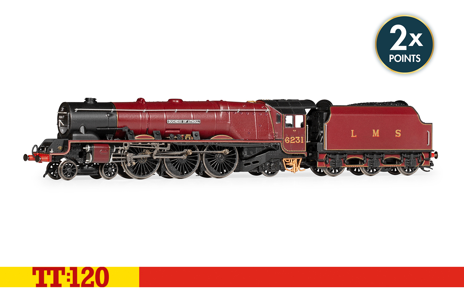

Liefertermine werden aktuelle genannt, nachdem es die vergangenen Monate etwas ruhiger war:
  • HST Februar + Mittelwagen März, nur analog. Digital teilweise ganz gecancelt
  • LMS-Coronation-Dampflok: März
  • class 66: Jahresmitte
Es bleibt abzuwarten, da die Webseite teils auch andere Termine nennt und sich die Termine generell deutlich geschoben haben.
