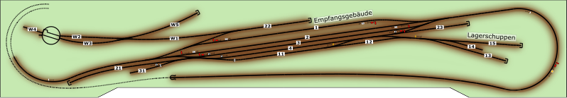

Hallo Dhyani,
mit Sicherheit bin ich nicht wirklich der große Experte für Signal- und Sicherungstechnik. Aber immerhin sind in meinem Bahnhof noch keine Kritiken wegen falsch aufgestellter Signale oder Gleissperren eingegangen. (Schweiß abwisch)
Soweit ich es kenne, sind als Flankenschutz für Zugfahrten Hauptsignale, Gleissperrsignale, Gleissperren und Schutzweichen möglich. Rangiersignale dagegen nicht. Da wo keine Zugfahrten stattfinden, hat man diese relativ teuren Maßnahmen nicht eingesetzt. Die Erfahrung zeigt aber auch, daß es bei der Bahn nichts gibt, was es nicht gibt (oder gab).
Schuppengleis: gerade in und vor Lokschuppen gab es jede Menge unbeabsichtigt in Bewegung gesetzte Loks. So dürften z.B. die wenigsten Loks, die in Drehscheibengruben gelandet sind, durch Vorsatz dort hin gelangt sein.
DKW: damit meinte ich die im Anschluß. Mit richtig definierter Grundstellung ersetzt sie die Gleissperre Richtung Bahnhof.
OGA: dort würde ich kein Signal aufstellen.
Gleis 21: Gleissperrsignal wäre auch möglich. Eine Gleissperre mit zwei Auswerfern aber sicherlich beim Vorbild billiger.
Gruß Jens
Guten Abend,
Vielen Dank für die Korrekturen. Ich habe die folgenden Änderungen in der Grafik umgesetzt:
  • Gleis 4 (links): Wartezeichen Ra11 wurde durch ein Schutzhalt-Signal ersetzt
  • Gleis 21: Wartezeichen Ra11 wurde durch ein Schutzhalt-Signal ersetzt (der Argumentationsführung mit der günstigeren Gleissperre mit zwei Auswerfern kann ich absolut nachvollziehen, habe mich aber dennoch für das Schutzhalt-Signal entschieden)
  • Gleis 22: Wartezeichen Ra11 wurde entfernt
  • Gleis 23: Gleissperre wurde entfernt
  • Werksanschluss-Gleis W1: Gleissperre wurde entfernt
Große Version (2500px Breite)
Der Vollständigkeit halber noch einmal die:
Gleisbedeutungen (Bahnhof):
  • Gleis 1: Bahnsteiggleis 1, Hausbahnsteig
  • Gleis 2: Bahnsteiggleis 2, Zwischenbahnsteig, Hauptgleis
  • Gleis 3: Güterzuggleis, Behandlung von Nahgüterzügen
  • Gleis 4: Verkehrsgleis
  • Gleis 11: Ladebereich, Freiladegleis
  • Gleis 12: Ladebereich, Gleiswaage, Lademaß
  • Gleis 13: Ladebereich, Seitenrampe
  • Gleis 14: Ladebereich, Kopframpe
  • Gleis 15: Ladebereich, Güterschuppen
  • Gleis 21: Ausziehgleis
  • Gleis 22: Übergabegleis für Industrieanschluss (ehemaliges Gleis der Ortsgüteranlage)
  • Gleis 23: Abstellgleis
  • Gleis 31: Lokschuppen für Bahnhofs-Rangierlok
Gleisbedeutungen (Industriegelände):
  • Gleis W 1: Werksanschlussgleis
  • Gleis W 2: Ladebereich (Freiladeabschnitt, Lagerhalle)
  • Gleis W 3: Umsetzgleis
  • Gleis W 4: Kleinlokschuppen für Werklok
  • Gleis W 5: Ladebereich (Tank)
Angesichts der EBAmtlichen Klein-Klein-Planung des "Betriebsmittelpunktes" ist die Threadüberschrift maßlos untertrieben. :allesgut:
Wenn Dich diese "Grob"-Planung bereits schockiert, wird Dich die Detailplanung vollends aus den Socken werden! Aber Vorsicht - it's cool, man!
Mag sich jemand darüber hinaus bezüglich Schalt-Möglichkeiten von Weichen und Signalen im sichtbaren Bereich äußern? Auf ausgewachsene Stellpulte, wenig inspirierende Tastenpult-Ansammlungen oder computergestützte Alternativen möchte ich gerne verzichten.
Damit es nicht langweilig wird, habe ich ein weiteres Thema, welches mich beschäftigt: die Beleuchtung. Ich möchte gern verschiedene Beleuchtungsvarianten einsetzen. Folgende schweben mir vor:
  • Schattenbahnhof - 2 Beleuchtungsvarianten:
    • Beleuchtungsvariante 1: AUS (… Dunkelheit …)
    • Beleuchtungsvariante 2: EIN (Komplette Schattenbahnhofsebene ist komplett ausgeleuchtet)
  • Sichtbarer Anlagenteil - 5 Beleuchtungsvarianten:
    • Beleuchtungsvariante 1: AUS (… keine Beleuchtung …)
    • Beleuchtungsvariante 2: MORGENROT (Es wird eine Beleuchtung gewählt, die dem rötlichen Sonnenaufgang nachempfunden ist. Rötliches Hauptlicht kommt von rechts (Osten), etwa halbe Höhe, so dass lange Schatten geworfen werden. Nebenlichtquellen erzeugen eine gleichmäßige indirekte Beleuchtung.
    • Beleuchtungsvariante 3: HIGH NOON (Es wird eine Beleuchtung gewählt, die wolkenlosem Sonnenschein zur Mittagszeit nachempfunden ist. Helles Hauptlicht kommt gleichmäßig von oben. Möglichst geringe Schattenbildung.
    • Beleuchtungsvariante 4: REGENTAG (Es wird eine Beleuchtung gewählt, die einem wolkenverhangenen Regentag nachempfunden ist. "Düsteres" Hauptlicht kommt ungleichmäßig von oben. Möglichst geringe Schattenbildung.
    • Beleuchtungsvariante 5: ABENDLICHT (Es wird eine Beleuchtung gewählt, die einem Sonnenuntergang nachempfunden ist. Gelbliches Hauptlicht kommt von links (Westen), etwa halbe Höhe, so dass lange Schatten geworfen werden. Nebenlichtquellen erzeugen eine gleichmäßige indirekte Beleuchtung.
Diese Beleuchtungsvarianten sollen durch entsprechende LEDs ermöglicht werden, die - nicht sichtbar vom Betrachterstandpunkt - platziert werden. Die Beleuchtung kann von der Anlagenvorderkante aus eingestellt werden. Je Ebene ist gleichzeitig immer nur eine aktiv.
Ist so etwas überhaupt denkbar und möglich?

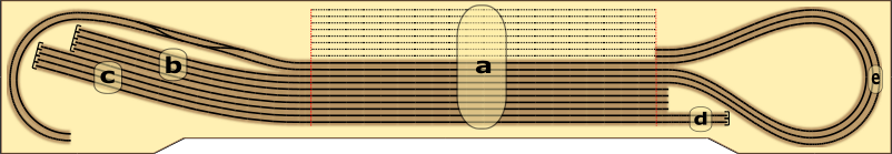

In den letzten Tagen habe ich mir Gedanken über das Schattenbahnhof-Konzept gemacht, bin ich doch nicht wunschlos glücklich damit.
Große Version (1900 px Breite)
Betrachten wir uns das Monstrum. 19 Abstellgleise, ein Trainsafe-Anschluss sowie ein Aufgleiser. 38 Weichen. Und keinen Schimmer ob des künftigen Betriebes.
Der Schattenbahnhof soll dem "Fahren nach Plan" wie auch dem "Spielbahnen" genügen. Er muss über einen möglichst langen Zeitraum mit einem Minimum an Wartungsaufwand funktionssicher sein.
Doch stelle ich fest, dass selbst für einfaches "Spielbahnen" Aktionen im Schattenbahnhof voraussetzen. Mögliche Lösungen zur Steuerung des Schattenbahnhofes erscheinen mir kostspielig und komplex. Daraus lässt sich eine erhöhte Ausfallwahrscheinlichkeit einzelner Komponenten ableiten, welche die Funktion des gesamten Schattenbahnhofes gefährden.
Die daraus resultierende Frage lautete: "Geht es vielleicht eine Spur einfacher?"
Eine Skizze meines Lösungsansatzes:
Aus dem Schattenbahnhof (Bahnhof: Bahnanlage mit mindestens einer Weiche) ist ein Zugspeicher geworden, der ohne Weiche auskommt. Die in der Skizze vorhandenen vier Weichen sind optional und ermöglichen ein einfaches Wechseln der Streckengleise, ohne die Funktionalität des eigentlichen Zugspeichers zu nutzen.
Bereich a
Zentraler Teil des Zugspeichers ist die manuell bedienbare Verschiebebühne mit insgesamt zehn Gleisen mit einer Länge von jeweils ca. 2 Metern. Die Bühne lässt sich in insgesamt neun verschiedenen Positionen einrasten. Jede einzelne Position schließt dabei den Modellbahn-Kreis und lässt simples "Im-Kreis-Fahren" ohne weitere notwendige Aktionen zu.
Bereiche b und c
Links der Schiebebühne und unterhalb der Streckengleise liegen insgesamt acht Abstellgleis, die über die Schiebebühne erreichbar sind. In der Skizze besitzen sie noch verschiedene Längen, werden jedoch künftig auf eine einheitliche Länge von je ca. 2 Metern angeglichen.
Bereich d
Rechts der Schiebebühne im vorderen Teil des Zugspeichers befinden sich zwei Abstellgleise für Lokomotiven mit einer Länge von je ca. 0,35 Metern.
Bereich e
Rechts der Schiebebühne befinden sich drei Wendegleise. Das innere Gleis (Radius 353mm) dient als Verkehrsgleis, die beiden äußeren Gleise mit einer Länge von 3,2 bzw. 3,4 Metern) als weitere Abstellgleise.
Unter Ausnutzung aller Gleise ist der Zugspeicher in der Lage, 24 Züge mit einer Gesamtlänge von 45 Metern (18 * 2 Meter plus 6 * 1,5 Meter) aufzunehmen. In einem Planbetrieb halte ich eine mögliche Vorhaltung von 14 - 16 Zügen für realistisch und machbar.
Diese Lösung stellt eine weniger komplexe Alternative zum Schattenbahnhof dar. Sie vereinfacht die Bedienung deutlich. Ob die Schiebebühne kostengünstiger daherkommt als der Verbau von 38 Weichen sei einmal dahingestellt. Für mich ist dieser Zugspeicher damit eine wirkliche Option.
Wie seht ihr die Sache?
Dhyani
bei der Variante 1 kannst Du eine Automatik walten lassen (inkl. optionaler manueller Eingriffe).
Bei der Variante 2 kannst Du wahrscheinlich nur manuell handeln.
Es ist Deine Entscheidung, die Du fällen musst.
Unterschätze aber nicht den Schub nach vorne heraus.
@Frank,
Der Schub geht nicht weiter vor. Er hat doch geschrieben 10 Gleise, die liegen vorne, mit max. 9 Positionen. Die letzte dieser ist das hintere gestrichelte.
Automatisierung ist auch möglich, ähnlich Schiebebühne.(Linearantrieb)
@Dhyani,
Die Idee hat was.
Ich bin auch am tüfteln, überdenken, wie man günstig die Einfahrt in einen Schaba, bzw. Fiddle gestaltet. Ich denke da an sowas wie ne 5 oder mehr Wegeweiche.
Falls deine Schiebebühne (Einzelstück!) im Untergrund ("Schattenbahnhof"?) arbeitet, erfordern die Rastungen schon recht genaues Arbeiten (Holz?!). Sonst bekommst du mehr Entgleisungen als dir lieb sind.
Weichen (GSH!) hingegen sind sehr ausgereift, ein sauberer Aufbau vorausgesetzt, damit kannst du ewig sorglos Betrieb machen.
Schiebebühne
Da sehe ich kein grundsätzliches Problem drin. Allerdings sollten zwei Profilschienenführungen mit je zwei Gleitlagerwagen einen sauberen Lauf gewährleisten. Eine Kugelumlaufspindel mit einem Schrittmotor würde auch eine sichere Motorisierung darstellen. (Es dürfen auch günstige Chinaausführungen sein.) Alles in allem nicht ganz billig, aber dann für lange Zeit betriebssicher.
Gruß aus Berlin
Guten Abend,
Vielen Dank für die Rückmeldungen!
So habe ich es mir auch vorgestellt. Ich gehe davon aus, dass auf jeder Seite eine Arretierung gelöst werden muss, um die Bühne in eine andere Position zu schieben (bzw. ziehen). Dort verriegelt sie sich wieder selbsttätig. Das klingt einfach und lässt mich den Zugspeicher nach Gutdünken benutzen.
Die Schiebebühne ist der zentrale Teil des "unterirdischen" Zugspeichers. Mit ihr steht und fällt das Konzept. Entsprechend sorgfältig muss sie gefertigt sein. Da beißt die Maus keinen Faden ab.
Ich gehe davon aus, dass die Weichen betriebssicher sind. Weniger optimistisch sehe ich dies bei den Antrieben, ganz zu schweigen von all den elektronischen Bauteilen, die notwendig sind, um den Zugspeicher möglichst einfach und effizient zu steuern und zu bedienen. Die Einfachheit der manuellen Bedienung einer Schiebebühne gilt es da zu toppen.
Zum Verständnis: was bedeutet "GSH"?
Ich hoffe, dass gar nichts billig ist. Günstig dagegen darf es werden. Allerdings habe ich absolut keine Ahnung, was "günstig" oder "teuer" bei einer sehr gut gefertigten und damit betriebssicheren manuell bedienten Schiebebühne bedeuten mag. 1.000 EUR? 3.000 EUR? Mehr?
Dhyani
In der MIBA Spezial 110 findet sich unter der Überschrift "Verborgene Technik" ein interessanter Ansatz polnischer Modulbahner, der Weichen und damit auch Länge bei der Fiddle-Einfahrt spart: Die haben einen einfachen Schwenkwinkel konstruiert, bei dem das Gleis am Streckenabgang fix und an den Abstellgleisen flexibel gelagert ist. Sprich: das bewegliche Einfahrts-Gleisstück wird de facto zum jeweiligen Fiddle-Abgang hingebogen. HIER gibt es eine Fotostrecke dazu. Das Ganze ist in H0, und der Betriebsbahnhof hat vom Schwenkwinkel aus immerhin 4 herzstückfreie Abgänge...
:fasziniert:
Fiddlejardsen
Die besten Lösungen sind meist die einfachsten Lösungen!
Gibt es Erfahrungswerte, wie lange das Flexgleis die Hin- und Herbiegerei aushält? Ich kenne mich jetzt mit dem Flexgleis noch nicht so aus - wie steht es um die federnden Eigenschaften des Gleisprofils?
Zwei ausreichend tragfähige Profilschienenführungen und 4 Gleitlagerwagen für deine Schiebebühne dürften für unter 200€ zu haben sein. Die Dinger müssen dann sehr genau parallel eingebaut werden. Da kommt es sehr darauf an, wieviel du selbst dann bauen kannst und was du machen lassen mußt.
Da ich weder die zum Bau einer Anlage dieses Ausmaßes notwendigen Kenntnisse verfüge noch meinen zur Verfügung stehenden Platz in eine jahrelange Baustelle verwandeln möchte, trage ich mich mit dem Gedanken, all das durch Profis (und aus einer Hand) fertigen zu lassen. So hoffe ich, mich auf das konzentrieren zu können, was ich anstrebe: Betrieb machen.

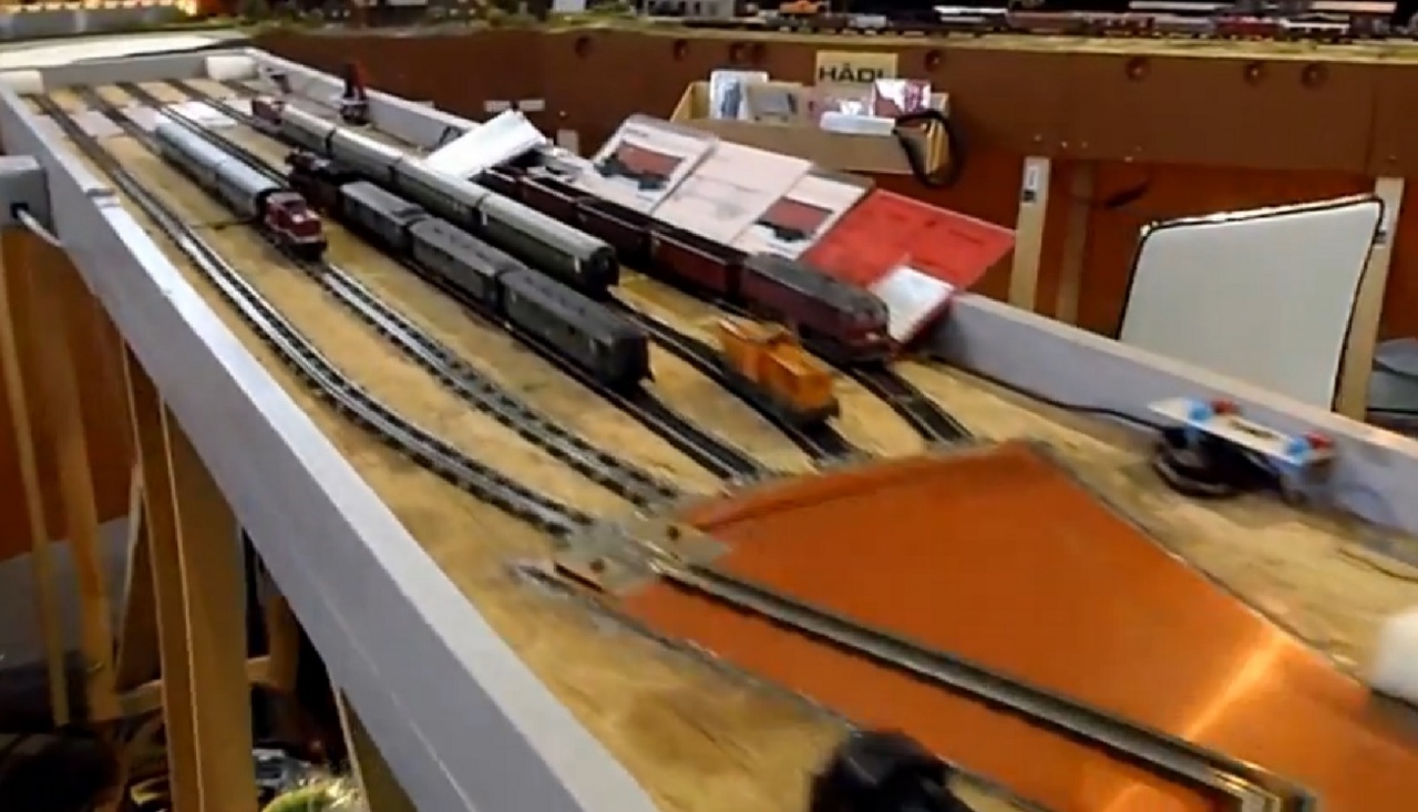

Zu den angehängten Bildern:
  • Östliches EW3-Weichenfeld mit Signalisierung
  • Ausschnitt des Industrie-Anschlusses mit der Hapo-Drehscheibe und darunter liegender Gleiswendel in das Schattenreich
  • Westliches EW3-Weichenfeld, im Hintergrund der Industrie-Anschluss
  • Die Gleiswendel und angedeutet die Abstellgleise des Schattenbahnhofes
  • Ein Blick auf den Schattenbahnhof. Eine Materialschlacht mit Weichen fand nicht statt, stattdessen wurde eine zwei Meter lange Schiebebühne eingesetzt.
  • Ein weiterer Blick auf die westliche Einfahrt; ganz vorne ist die Paradestrecke zu sehen
20181116_1.png 20181116_2.png 20181116_3.png 20181116_4.jpg 20181116_5.jpg 20181116_6.jpg
