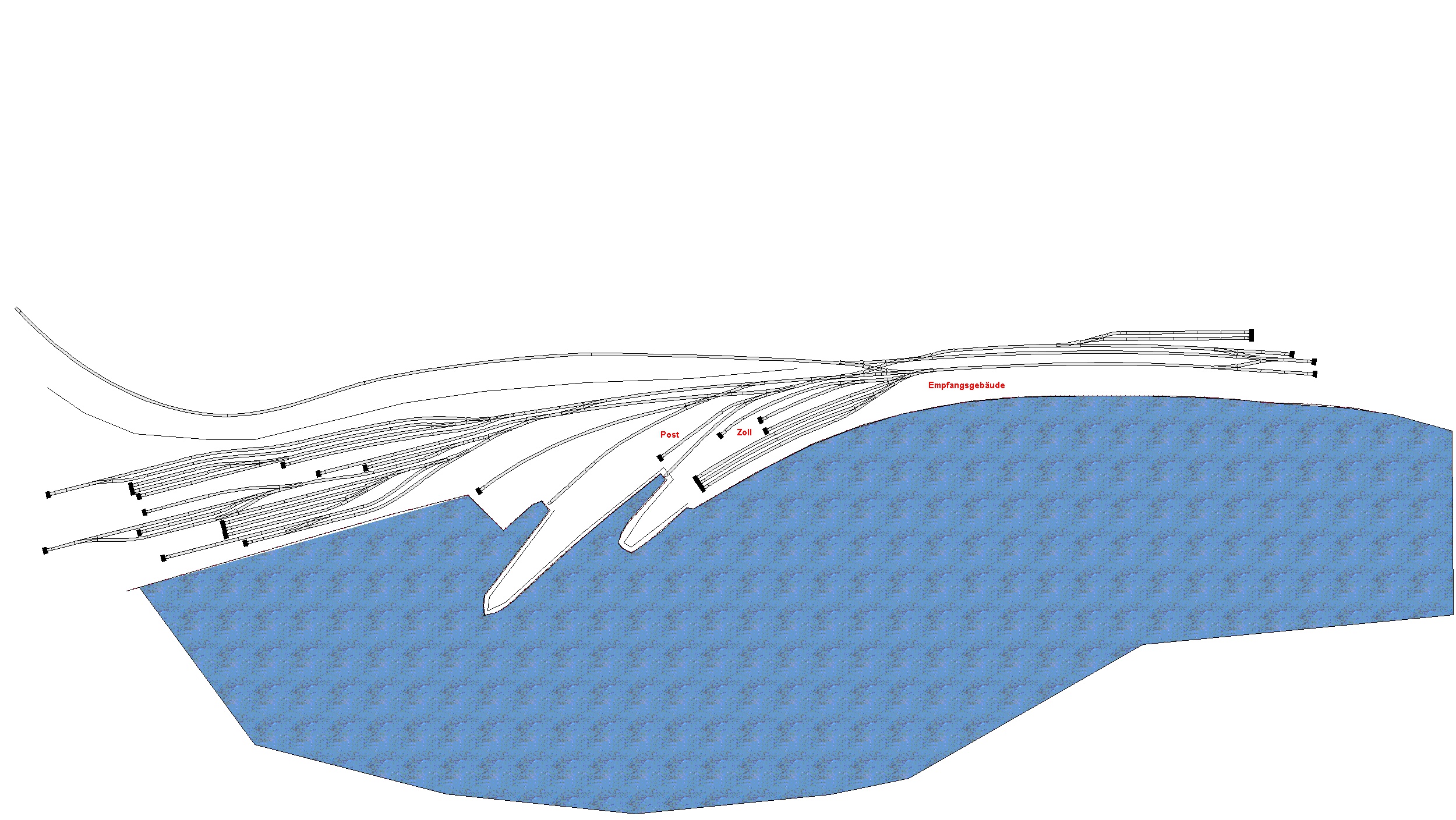

Ich hole das Thema noch mal hoch. Aus Spaß - und um vielleicht ernsthaft Lust zu bekommen - habe ich mir mal ein paar Luft- und Satellitenbilder hergenommen, um den Hafenplan aus 1923 -> http://www.sporenplan.nl/html_de/sporenplan/db/db_rbd/greifswald/drawing.html?image=../../../../../../../figuren/tekeningen/db_rbd/greifswald/Sassnitz_Hafen_1923.jpg&title=Sassnitz Hafen 1923 an Hand verbliebener markanter Punkte zu rekonstruieren. Ein paar Gleisverläufe scheinen in Natura anders gelegen zu haben (wenn sie je so existierten) bzw. es existieren ein paar Ungereimtheiten zur Topografie. Ein paar Kleinigkeiten konnten mit historischen Fotos schon optimiert werden. Mal schauen wohin die Reise geht...
Kleiner Arbeitsstand:
www.iwii.de/_extern_/moba/sassnitz/2020-08-06_Karte.jpg
www.iwii.de/_extern_/moba/sassnitz/2020-08-06_Plan.jpg

"Der" Hafen ist nur nicht so trivial wie ich mir vorgestellt habe. Die Faktenlage vor dem Krieg ist recht verworren. Jetzt habe ich aus dem Architekturmuseum einen Plan bekommen, mit dem ich wenigstens die ursprüngliche Lage der Fährbetten rekonstruieren kann. Auch ein paar Details wie die Kurvenradien der Zufahrten zu den Anlegern kann man entnehmen, was für die Position anderer Gleise recht hilfreich ist. Dafür fehlt die ganze Westseite. Auch erfährt man so Kleinigkeiten, wie das von Anfang an ein drittes Fährbett geplant war und die Mole tatsächlich von Holzpfählen zusammen gehalten wird. Zudem findet sich kein Hinweis auf Lokbehandlungsanlagen im Hafen, d.h. die mussten zum Auftanken immer den Berg hoch. Schon spannend.
Danke für den Hinweis. Da bin ich mal gespannt, ob sie darin was findet, was ich noch nicht habe. Aktuell habe ich die größten Fragezeichen an der Quarantäne-Anstalt (absolut keinen Anhaltspunkt, nur Hinweise auf alten Landkarten und einem groben Gleisschema), der Seilbahn zur Kreideverladung (nur ein Foto aus dem Hafen) und der Lokbehandlung (überhaupt keine Idee).
@dampfbahner: die Seite habe ich schon durchgewühlt. Da habe ich das Bild mit der Verladebrücke her.
@Nordländer, @geiglitz : die Bilder der Anlage kenne ich (live habe ich sie noch nicht gesehen). Aber auch hier fehlt das komplette Westende des Hafens und diverse Abstellgleise (käme jetzt auf das genaue Jahr an). Auch stimmen die Proportionen nicht - z.B. der Abstand zwischen Fährbett 2 und dem Kai. Da war die Anlegestelle der Reservefähre. Auch fehlen Gebäude. Ich nehme mal an, die hat man weg gelassen, weil sich sonst einige Radien nicht ausgegangen wären. Ähnliche Vereinfachungen finden sich an der Zollrampe. Ich gehe mal davon aus, dass die Anlage im Wesentlichen auf Basis alter Postkarten entstanden ist.
Wenn ich das Projekt wirklich angehe, soll es auf jeden Fall maßstäblich werden - d.h. Breite mindestens 11 Meter. Die Tiefe in zwei Segmenten mit rund 1,6m und 1m verbunden durch den Bogen. Im vollen Radius würde es auf 6 Meter hinaus laufen, ließe sich aber durch den bewaldeten Einschnitt erheblich verringern, da man im Mittelteil des Bogens die Züge so wie so kaum sehen würde.
