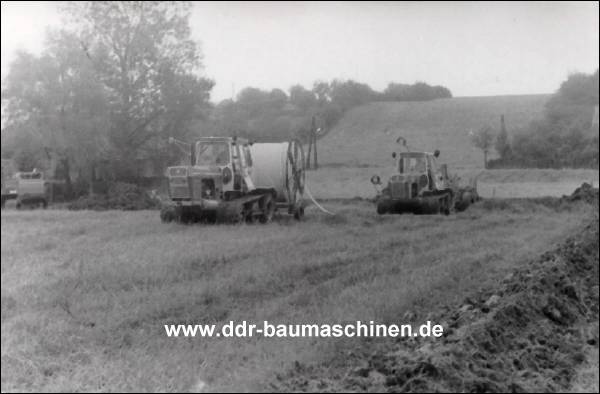

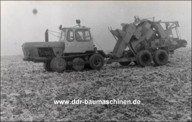

Eine weitere Version war der ZT 300 GB, wobei GB für Gleisband stand. Er wurde jedoch nur in Kleinserie produziert und kam vorrangig auf nassen, wenig tragfähigen Flächen (beispielsweise im Spreewald) zum Einsatz.

Ich habe die ganze Zeit überlegt, wieso das FH vom GB so anders aussieht: Es geht über die gesammte Höhe, weil die Räder viel kleiner sind :baseball:
Hab mal ein Foto von meinem ZT 300 GB in H0 gemacht (zum Vergleich der 300E mit auf dem Bild). Das mit dem Fahrerhaus stimmt, ist also für TT recht mühsam umzusetzen, wenn es keinen Bausatz gibt. Das FH müsste mit PS-Platten unten geschlossen und hinten ausgesägt werden. Ansonsten ist nur der Tank links weiter vorn angeordnet, das dürfte kein Problem darstellen.

Ein Grund für die abweichende Anordnung der Spiegel könnte sein, dass man so das Gleisband im Blick hat. Kann mir vorstellen, dass es nicht unproblematisch mit dem Abwerfen war. Ist ja noch weniger durch die Räder geführt als eine Kette bei Panzern und selbst da kommt das ab und zu vor.
