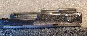

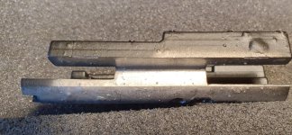

so geht das dann weiter:
Die Seitenwagen biegen sich nach innen. Der Abbruch entstand bei einem "leichten" herunterfallen, was sonst sicher nix bewirkt hätte.
