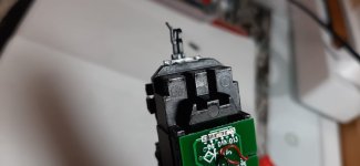

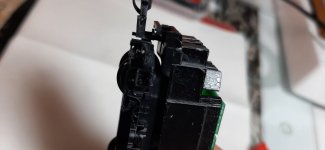

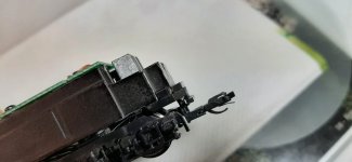

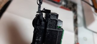

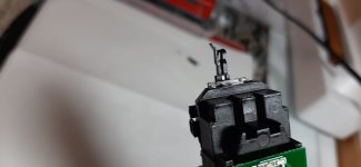

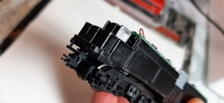

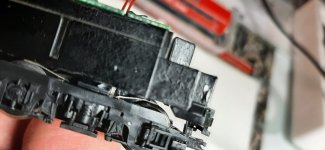

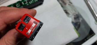

Guten Abend,
hab heute mal versucht einige Bilder vom Zinkrahmen der 140ger so gut wie es eben ging zu machen.
An der Stirnseite des Oberteiles sieht man auch deutlich die Durchdrückstelle des Rahmens unter der unteren Lampenöffnung.

Das wäre schon die grobfahrlässige Nummer.
Oft reicht schon das falsche Schmelztiegelmaterial, wo Legierungsanteile in die Zinkschmelze übergehen.
Gruß Tino
Hier kann man ja schön sehen, wie der chinesische Zinkdruckguss funktioniert. Augenscheinlich ist da nichts dran auszusetzen. Ich glaube nur nicht, dass zum Feierabend das ganze Zeug, das da auf dem Boden liegt, weggeworfen wird.
