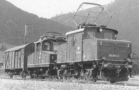

Hier mal ein, leider schlecht bearbeitetes, Foto der E69 05.
Falls nur eine leere Seite kommt, vorher mal hier klicken. Die Datenbank spinnt gerade.
