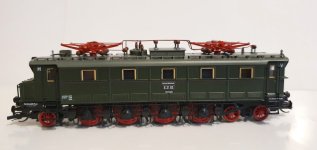

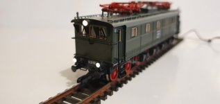

Im Neuheitenthread hatte ich ja schon kurz die E21 vorgestellt. Nun bin ich gebeten worden doch noch ein paar Worte zu diesem Modell zu verlieren und einen separaten Thread dazu zu eröffnen.
Bitte erwartet keinen ausführlichen Testbericht.

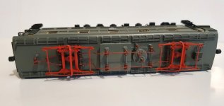

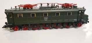

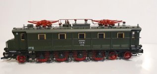

Vor einigen Jahren hatte Table Top – Fan das Modell der E21 angekündigt. Ich habe das Modell damals gleich bestellt, da ich die sehr gute Qualität der Modelle aus Altenburg zu schätzen weiß. Nicht nur die Optik, sondern auch die Fahreigenschaften der E17 und der E04 vom gleichen Hersteller wussten zu überzeugen, sodass ich mir sicher war auch den gleichen Standard bei der E21 zu erhalten.
Kurz und knapp, so ist es dann auch. Das Modell wurde in Messingbauweise hergestellt. Alles ist sehr sauber verarbeitet. Auch die Lackierung kann überzeugen. Das Modell ist mit einer Normschnittstelle für den Einsatz eines Digitaldecoders ausgestattet.

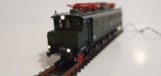

Die Beleuchtung übernehmen Laternen von Fischermodell. Ein rotes Schlusslichtsignal ist aber nicht vorhanden.

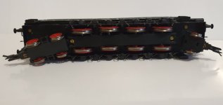

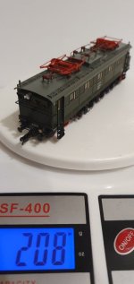

Das Modell wird von einem Mashimamotor mit Schwungmasse angetrieben. Die Kraftübertragung erfolgt auf alle Achsen. Haftreifen sind nicht vorhanden, so können alle Radscheiben Spannung vom Gleis abnehmen. Ich war skeptisch, ob das Modell freizügig auf meiner Anlage einsetzbar sein würde. Jede Menge EW1 und Bogenweichen……… . Auch hier kann ich Table Top – Fan ein sehr gutes Zeugnis für seine Konstruktion und sein handwerkliches Können aussprechen. Die E21 durchfährt alle Weichenkonstruktionen anstandslos. Auch ist kein Drängeln in den Weichenstraßen zu beobachten. Vielleicht ist die Zugkraft der Lok der Schwachpunkt? Nein! Mit satten 208 Gramm bringt das Modell auch ordentlich etwas auf die Waage beziehungsweise aufs Gleis.
Die Lok zieht auf meiner Anlage anstandslos 6 vierachsige Eilzugwagen meine – zugegebenermaßen nicht normgerechten – Steigungen hinauf.
Ich hatte die E21gleich mit Sound bestellt. Ein Lautsprecher 11x15mm kann also auch in der Lok untergebracht werden.
Alles in allem ein sehr schönes und funktionales Kleinstserienmodell. Ich freue mich schon auf weitere Altbaueloks aus Altenburg.
Weitere Informationen zum Modell aber auch zum Vorbild findet ihr auf der Website von Table Top – Fan.

Hallo Kalle,
Danke für die Infos. Es ist ein schönes und interessantes Modell. Und ich freue mich für Dich. Selbst bleibe ich in der Hoffnung, dass ich mein Modell auch bald erhalte. Darf ich fragen, wann Du es erhalten hast?

Einen kritischen Punkt in Bezug auf die Fotos, ohne Dir nahe treten zu wollen.
Bitte achte darauf, dass das zu fotografierende Objekt auch aus der Aufnahmeperspektive immer ausgeleuchtet ist. Gegebenenfalls die Bilder in Schärfe und Brillanz noch nacharbeiten bitte.
Helge
Hallo Helge,
ich verstehte vom Vorbild der E21 schon nichts, aber noch viel weniger vom fotografieren. Die Fotos habe ich alle mit dem Handy gemacht. Sorry.
kalle
Wie gesagt, ich finde den Beitrag gut, Du beschreibst die Eigenschaften des Modells umfassend. Ja, Fotos machen, das ist ein Ding für sich. Kleiner Tipp, immer in etwa aus der Richtung der Lichtquelle fotografieren. Natürlich, dabei darauf achten, diese nicht abzuschatten.
Vielleicht könntest Du bitte mal die beiden unterschiedlichen Fronten der Lok porträtieren?
Da wäre ich Dir dankbar.
Gruß Helge

Mit 200 Gramm wird sie gut was wegziehen, oder?
