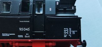

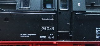

Hallo, hat jemand eine 95 (Tillig, EpIII), an der die Beschriftung noch zu entziffern ist?
Durch mehrmaliges Anfassen zum Demontieren und im Betriebseinsatz hat sich die Beschriftung abgegriffen. Nun möchte ich der Lok etwas Patina verschaffen, vorher aber die Beschriftung wieder in Ordnung bringen. Ich habe versucht zu entziffern, aber es fehlen noch Zeichen. (Auch das Datum stimmt offensichtlich nicht, ist allerdings nicht wichtig.)
Hallo FB.
mir geht es nicht um die Lok- und Gattungsschilder, sondern um den Rest der Beschriftung. Diese kann ich als CorelDraw-Datei herstellen und als Decal drucken lassen. Mir fehlen nur die unleserlichen und nicht mehr vorhandenen Buchstaben bzw. Zeichen - nichts weiter.
