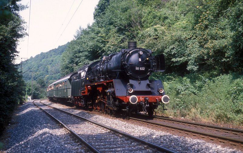

Wegen den großen Lampen
Zum 150jährigen der Bundesbahn wurde 50 622 Reaktiviert.
Die hatte unten große Laternen mit Bügel drum, wie sie bei der Tillig 051 drauf sind.
Die Lok ist im Aktuellen "Die DB vor 25 Jahren" zu sehen.
PS: vorne die Puffer ganz schwarz und am Tender ganz rot !!!
Und hier sogar mit warmweißen LED in 120:1 :wech:
http://www.bahnbilder.de/bilder/br-50-340175.jpg
