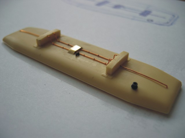

Beiwagen VT 135
1.) Kann mir jmd. von Euch erklären, was das für ein Blech am Original darstellen soll, und ob es im Original geschlossen ist , oder an den Seiten offen, wie bei mir(noch)?
Das Dach eines VT 135 054 soll dargestellt werden.
2.) Ab wann erhielt der VT 135 054 sein Spitzenlicht am Dach? Und ist dieses nur am VT, oder auch am VB dran gewesen?
Vielen Dank für Eure Mithilfe!
Versuch einer Antwort
Fotos des Daches habe ich leider nicht gefunden. Unter dem Blech könnte eine Handpumpe gewesen sein, welche vor Verschmutzung durch ein Blech geschützt wurde. Damit sollte das Blech kpl. geschlossen sein, also auch die Seiten.
Spitzenlicht wurde bei der DR ab Mitte bis Ende der 50 ziger Jahre eingebaut (habe noch im Kopf das Jahr 1958). Es gibt auch Fotos von VT´s von 1959 ohne drittes Spitzenlicht.
Der Beiwagen sollte nach meinem Verständnis kein Spitzenlicht erhalten, da er nur gezogen im Betriebseinsatz war. In dieser Variante wäre das Lampe überflüssig. ...und Steuerwagen gab es ja nicht.
johannes
JoZas Beiwagen von ?
Hallo Joza,
Deine Anfrage liegt zwar schon länger zurück: der Beiwagen, den Du besitzt stammt nicht von Jeike, sondern aus der DMV-Serie.
Jeikes VT und auch sein VB haben keine Nieten auf den Gehäusen.
