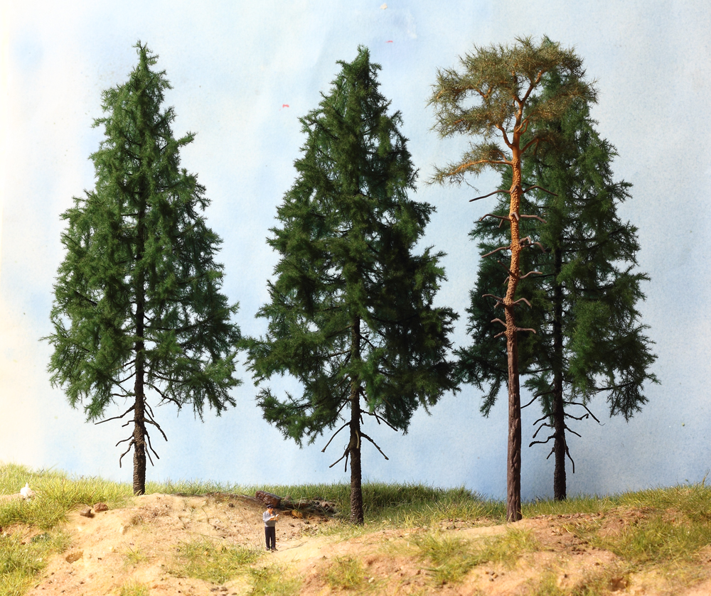

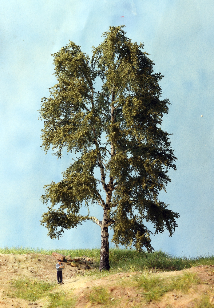

Der Myrthendraht ist aus dem Floristikbedarf und ich beziehe ihn ganz pragmatisch bei meinem lokalen Pflanzen Kölle. Aber ich denke, den dürfte es auch woanders geben, wo es Abteilungen für Floristikzubehör, z.B. in Baumärkten, gibt.
Mein Laub stelle ich übrigens selber her. Dafür nehme ich Räuchermehl Buche Körnung 0,5 - 1mm oder 1 mm - 2,5 mm für größere Spurweiten und färbe es mit einem Acrylfarben-Wasser-Gemisch ein. Günstiger geht nicht. Dann im Backofen bei ca. 50 Grad die Restfeuchte verdunsten lassen, dabei mehrfach umwälzen.
