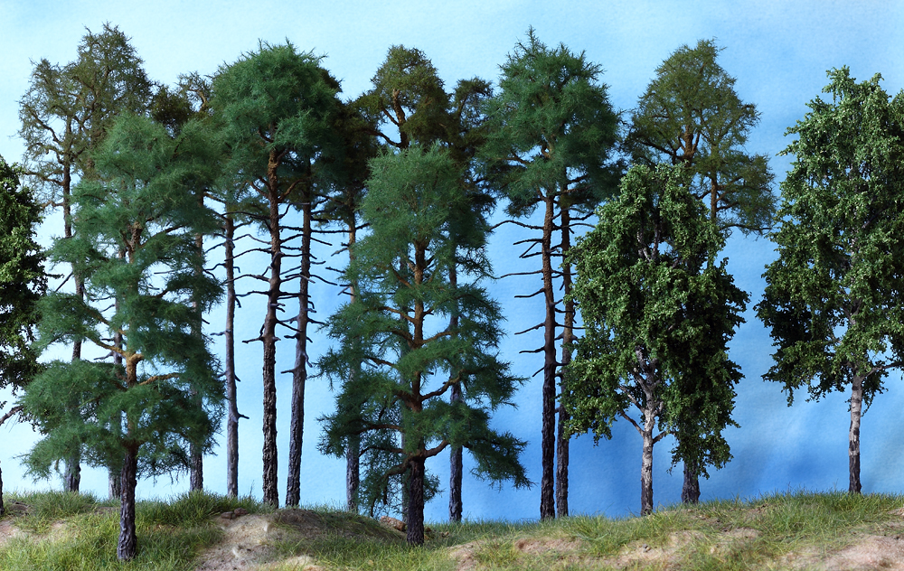

hier mal ein Bild eines kleinen Kiefernwaldes. Die einzelnen Bäume sind ca. 13 cm hoch. Das Baumgerüst besteht aus Draht, Holzmehl und Leim. Mit grober Filterwatte wurde das feine Geäst nachgebildet, die Nadeln bestehen aus 1mm Polakfasern in kieferngrün.

Das glit nicht! Vorbildfotos gehören woanders rein!
Ich behaupte mal das Beste was ich je gesehen habe!
Mehr davon!
Mathias
...Vorbildfotos gehören woanders rein..
Ich behaupte mal in Oberhausen gibt es so einen Kiefernwald nicht!
Mal im Ernst: erster Beitrag und dann so eine Vorlage - Hut ab! :respekt:
Fantastischer Baumbau. Würde ich mir gern mal life ansehen und ein paar Tricks ablauschen.
Also das mit den Vorbildfotos hatte ich zunächst auch erst angenommen...:fasziniert:
Räääschbeckt, schaut sehr gut aus :ja:

vielen Dank für euer Interesse an meinen Baummodellen. Ansehen der Bäume vor Ort ist z.Zt. schlecht möglich da OB nur mein beruflicher Aufenthaltsort ist. Ich habe noch einige Bildchen von meinen Kiefernbäumen für euch. Tannen, Fichten, Lärchen, Laubbäume und weitere Kiefern usw. folgen noch. Die Bäume sind nur provisiorisch zusammengesteckt.

...Klassische Nahaufnahmen aus dem Wald eben....:yipie:
Hier stimmt der alte Spruch: "Ich glaub, ich steh' im Wald".
Das ist echt der Wahnsinn.
