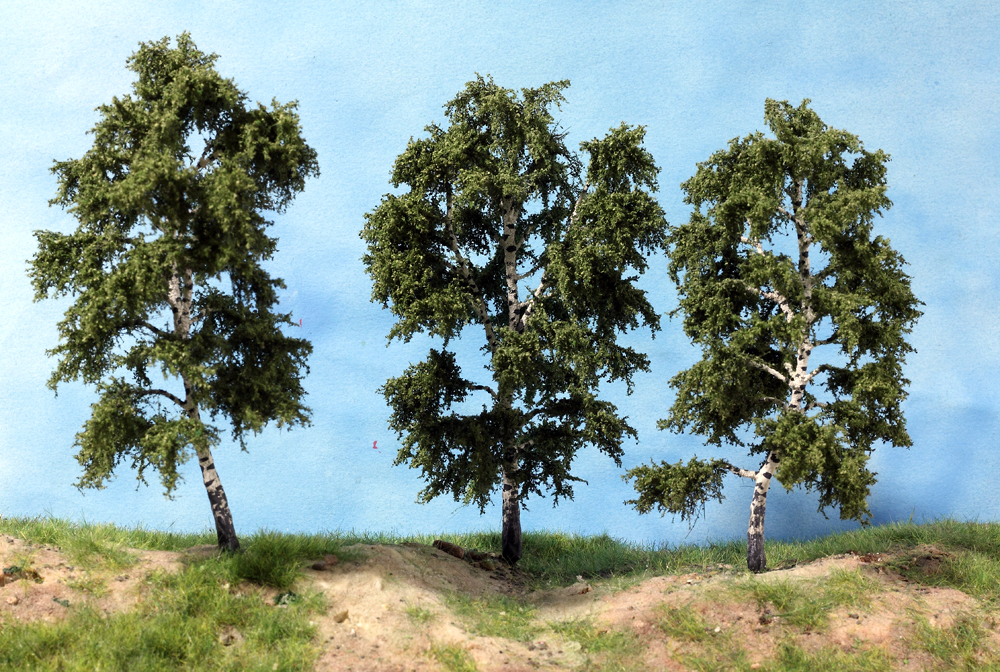

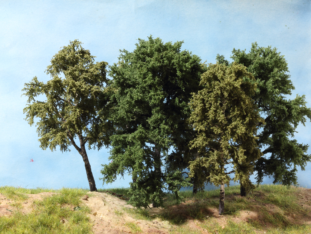

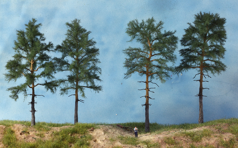

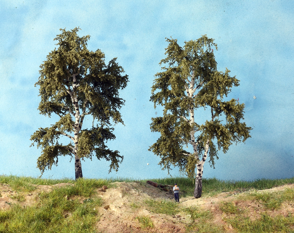

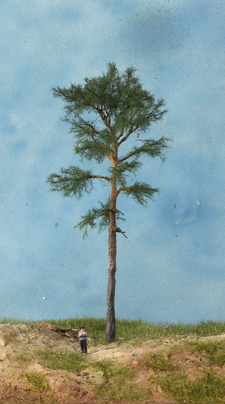

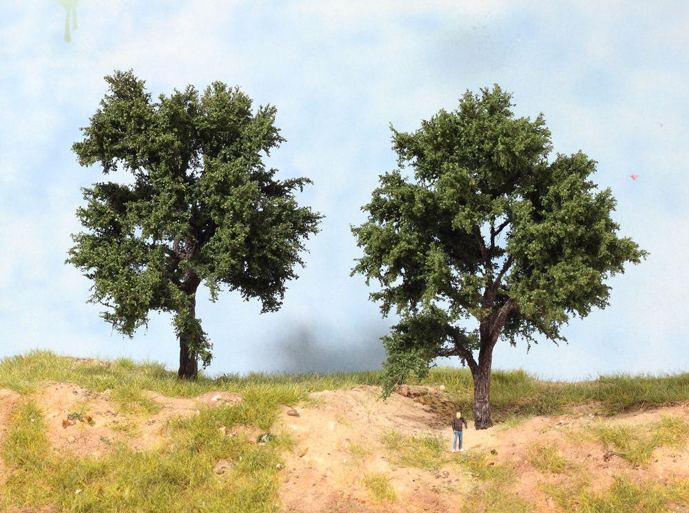

Hallo

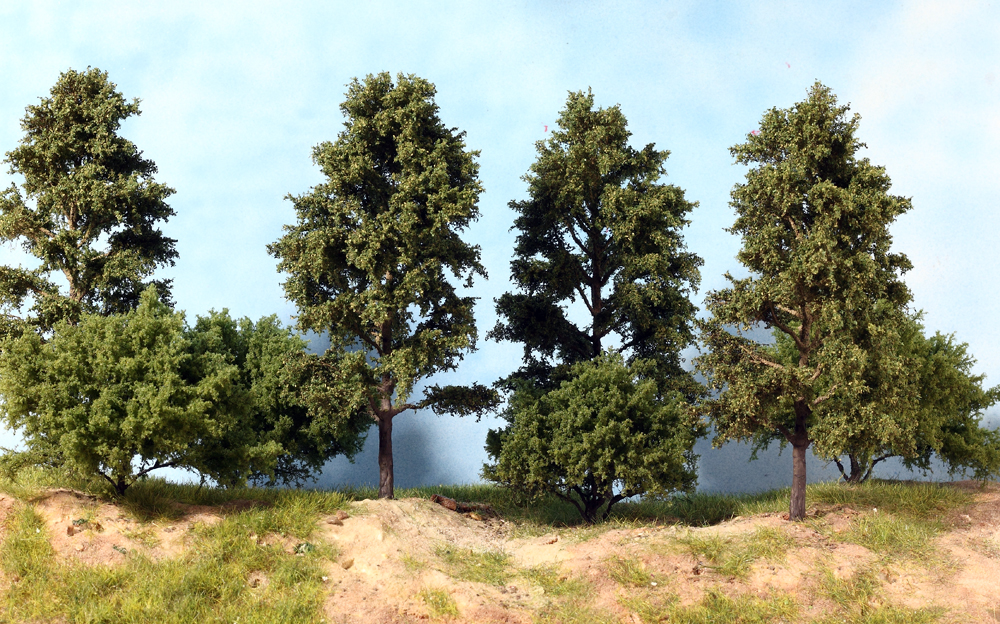

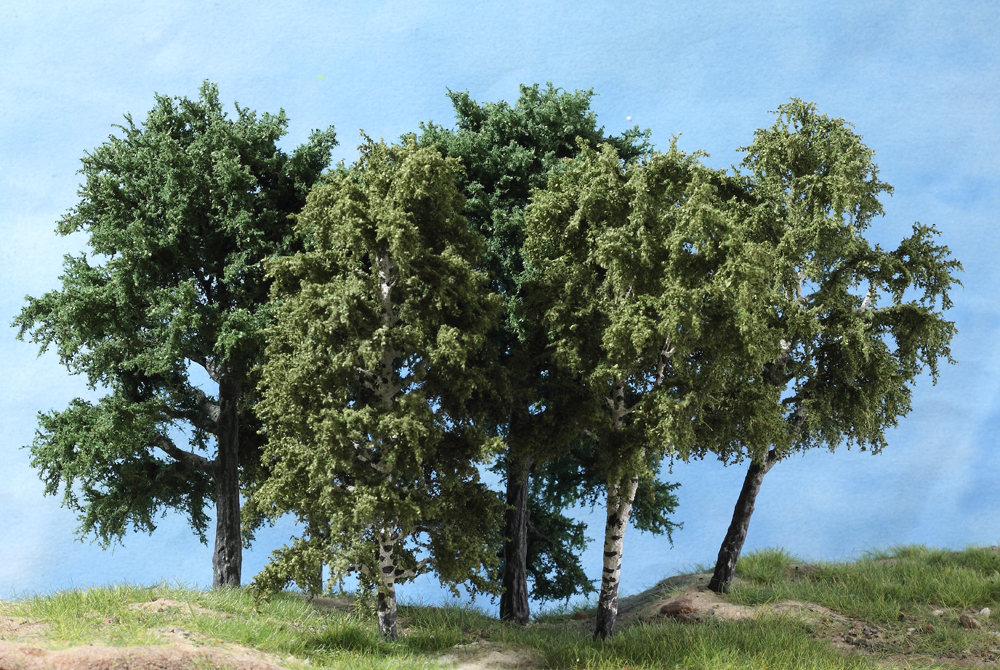

Kiefer 12-15 Höhe für russische Anlage.
Deutschland besuchte, war ich davon überzeugt, dass Sie Ihren Kiefer ein wenig anders. Vorbei mit der Bahn von Dresden nach Berlin, sah viele interessante Bäume. Ich war nicht in der Lage, um gute Fotos zu machen. Bitte so helfen, interessante Fotos der deutschen Kiefern :balloon:. Séchas ich versuche, die richtige Form zu wählen.
...und Birke 12 Höhe
die Kiefern sehen gut aus. Ich kann mich nicht so recht erinnern, war damals auch nur in Weißrussland, aber ich glaube, so sehr unterscheiden sich die Kiefern in Russland von den deutschen Bäumen nicht.
Bei Kiefern ist eher der Standort für die Gestalt entscheidend. Ein Solitärbaum (einzeln stehend) hat Äste bis kurz über dem Boden symmetrisch verteilt. Diese Form ist aber relativ selten.
Dann gibt es die "Waldkiefern", die bestehen vor allem aus Stamm und haben oben eine kleine Krone.
Eine Übergangsform stellen die "Randfichten" dar - die stehen am Waldrand und haben auf der freien Seite mehr Äste.
Bilder habe ich leider keine - wer fotografiert schon Bäume?
Grüße ralf_2
Hso sehr unterscheiden sich die Kiefern in Russland von den deutschen Bäumen nicht.
Nein, Ralf, Kiefern sind die gleichen, aber die Details sind unterschiedlich. Sie wärmer klimmat, und ich glaube, wegen der, dass es Unterschiede in der Form. Das erste Foto (Deutschland) Zweig nachschlagen, stark gekrümmte Stämme. Das zweite Foto (Russland) Zweig polukuglye und Stämme weniger Kurven. Natürlich ist das alles relativ, aber als ich nach Deutschland kam, dann das erste, was aufgefallen, ist eine etwas andere Art.
