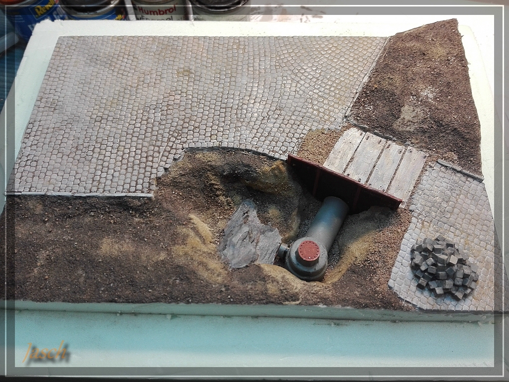

Material ist da. Schnell eine Skizze mit der Fläche erstellt, Plätze vergeben und den groben Umriss aus dem Kopf geholt. Styrodurklotz vorbereitet und angefangen das Zubehör zu basteln. Kanal zum Schacht war ein ausgetrockneter Filzer aus dem Kinderzimmer, Schacht ist ein Deckel eines Kindergetränkes, Schachtaufsatz ist die Kappe des vertrockneten Filzers dazu kommen noch die "bösen" Trinkhalme für die Rohre die noch zu verlegen sind, diverse Pappen, feines Sperrholz (Mandarienenkiste) und Kunststoffplatten und mein mitlerweile unverzichtbares Forrex.

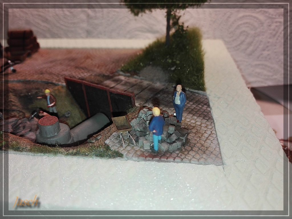

Straßenverlauf und Kanalbaustelle sowie Böschung sind vorbereitet, Forexplatte wurde passend zur Fläche geschnitten, diese sollte bündig abschließen um das ganze als Diorama seperat hinstellen zu können. Jetzt ein etwas zeitaufwändiger Part, Kopfsteinpflaster stempeln. Werkzeuge sind ja vorhanden da ich diese blöde Meise ja schon eine Weile habe (und jemand noch verückteren damit angesteckt habe)

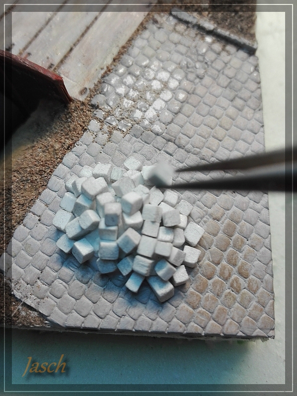

Die Bordsteine sind einzeln geschnitzt aus Forrex und oben angefast, wie auch der Haufen Pflastersteine die dann rechts liegen werden (auf dem rechten Stück hab ich etwas falsch begonnen, darum der Haufen)Dann ging es daran die Landschaft zu formen, Küchenkrepp und Holzkaltleim sind meine Helfer. Der "böse Felsen" ist aus Baumrinde.
Es ist jetzt auch zu sehen, dass ich um die eigentliche Dioramenfläche den Rand noch ausgeschnitten und beiseite gelegt hatte. Grund ist der, als Diorama kommt der Rand wieder rum und um in die Anlage eingesetzt zu werden ist der Absatz (kleine Anpassungen an die Anlagenplatte sollte funktionieren)

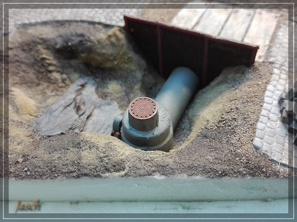

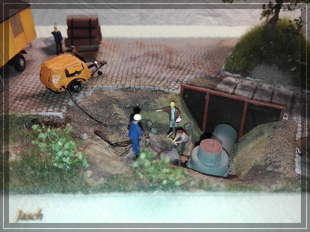

So kurz zum "bösen Felsen". Dieses kleine Arrangement zeigt so ein bisschen auch mein Findungscaos, die Jungs sollen eigentlich nur eine neue Kanalisation für "Unteröhrlesbach" bauen. Plaster aufnehmen, am großen Hauptkanal einen Schacht setzen und daran am Straßenrand des Bahnhofplatzes ein neues Rohr verlegen. Wie bei Jan seiner Suche nach dem passenden Objekt geht es den Bauleuten auch auf der Baustelle. Steckt so ein Blöder Felsen genau an der Stelle im Untergrund.

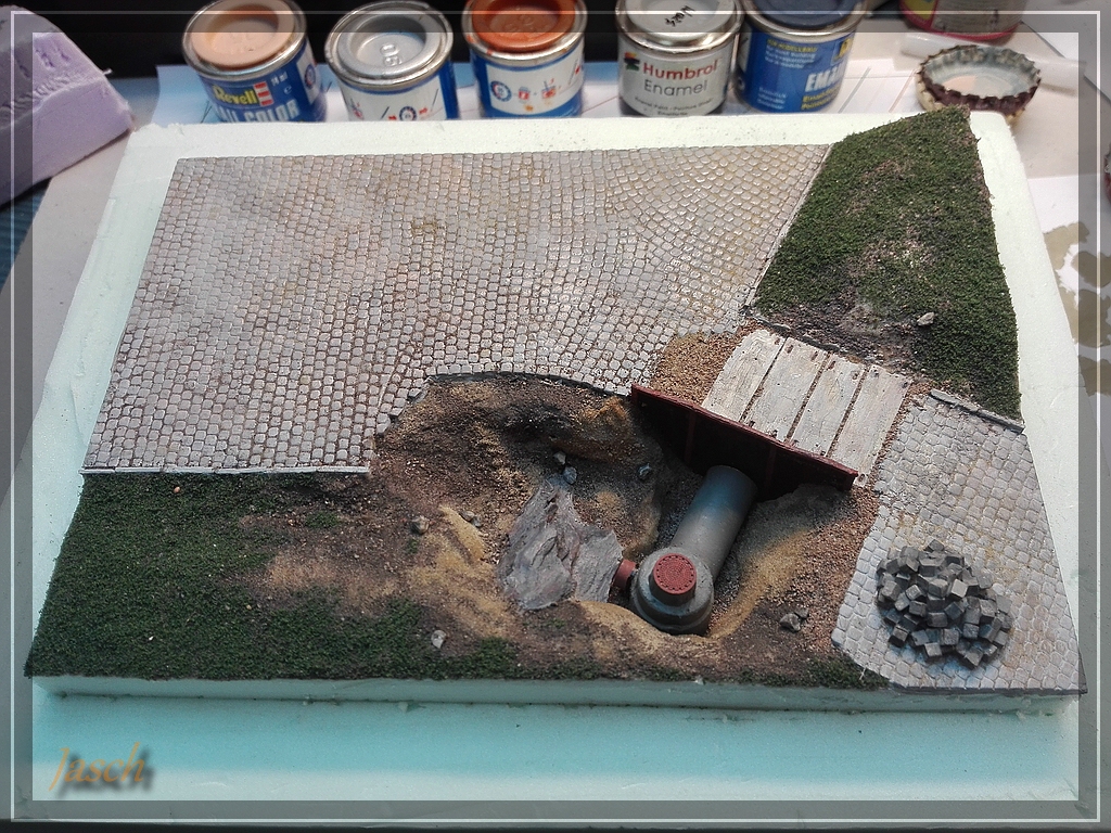

Straße mit Kanten sind verklebt und abgebunden, Farbgebung. Dafür mein schon bewährtes "Mauern" Set von Vallejo benutzt und mittels Erde und Sand den Landschaftsgrund gestaltet.

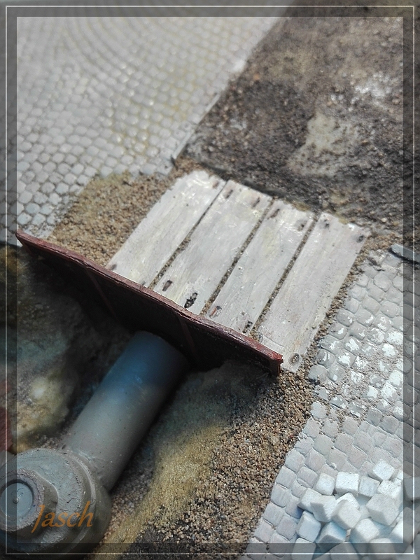

Dann die "Hilfsfahrbahn" Platten geschnitzt, gefärbt und gleich noch den Kanal mit Farbe bearbeitet. Die "Sperrholzplatte" zum Abfangen der Straße entstand aus einer Obstkiste. Gebeizt und mit Streifen aus Papier die einzelnen Platten dargestellt, geritzt um einzelne Bohlen nachzubilden.
Den Kanal eingesetzt und mit Kanüle Eingenässt (Spüli-Wassergemisch) und Verklebt (verdünnter Holzleim). In das feuchte Kleberbett immer wieder den feinen Sand und die Erde eingestreut. An der Unterseite vom Kanal dann noch Splitt (Kleinschlag) als Tragschicht, die auch unter der Straße zum Vorschein kommt, eingearbeitet.
Bei den Fahrbahnplatten habe ich die Vorgehensweise genau dokumentiert. Einkleben, Einstreuen, "Verdichten", Einkehren, Einnässen, Verkleben.

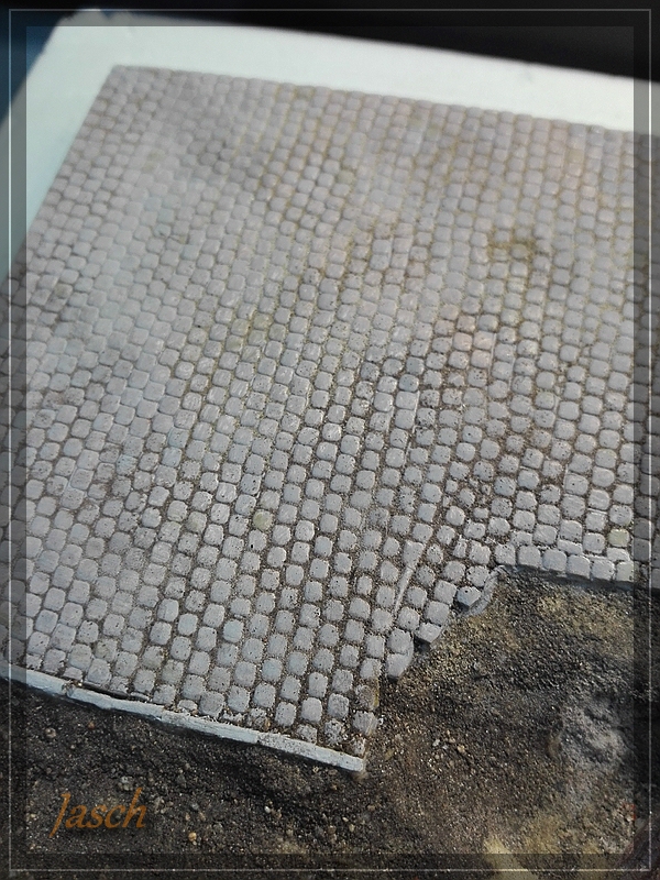

Dann ging es ans Verfugen der Pflastersteine, geht wirklich am besten mittels Finger. Dort auch wieder; Einkehren, Einnässen, Verkleben und hier noch >hoffentlich klappt das, zweiter Versuch fast unmöglich und wenn versaut dann richtig<. Auch meine Inge durfte dieses Mal nicht fehlen, irgendwer schaut mir halt doch immer auf die Finger.

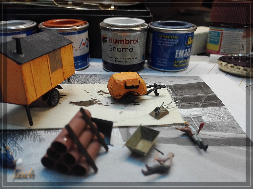

Das ganze trocknet nun ne Weile, mache ich schnell mal einen Bauwagen und den anderen "Kleinkram" fertig.

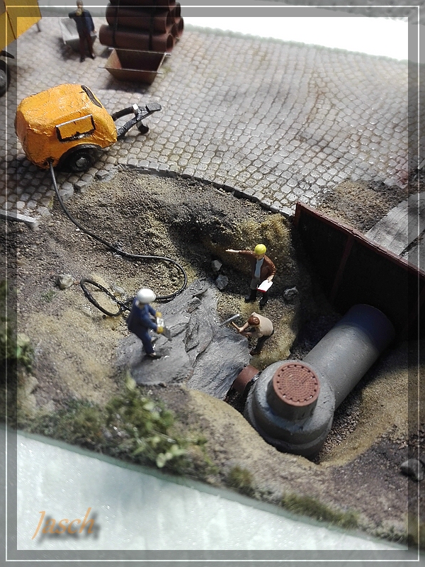

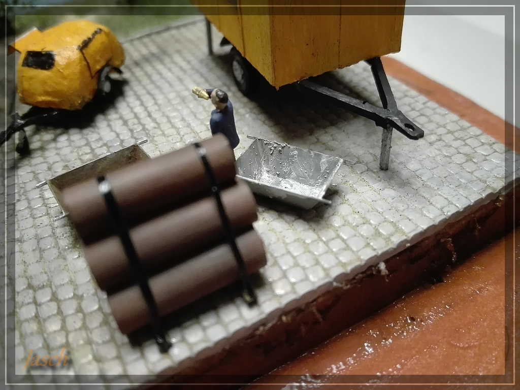

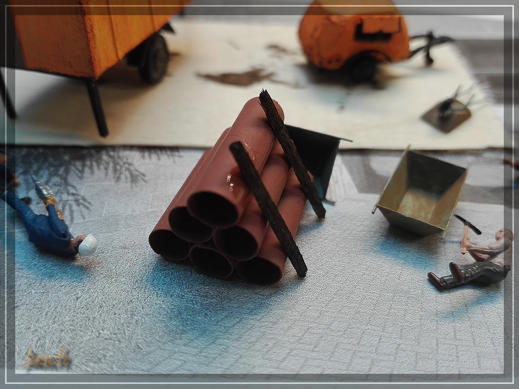

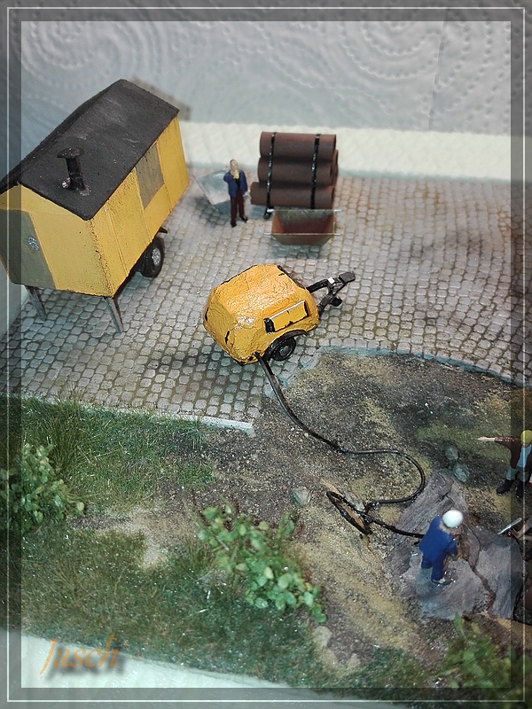

Es geht also weiter mit den "Kleinteilen". Der Kompressoranhänger besteht aus einem "Klumpen" Styrodur mit Papier umwickelt, verschliffen und rundgelutscht. Die Rohre sind aus Trinkhalm die Bohlen aus dem gleichen Holz wie die "Sperrwand" gebeizt. Die Spannbänder entstaden aus Tamyia Abklebeband. Mit Edding geschwärzt in Streifen geschnitten und mit Sekundenkleber gesichert. Bilder wie auch vom Bauwagen sind aus dem Netz aus einem Modellbauforum für Baufahrzeuge und einer Seite über DDR Baufahrzeuge.

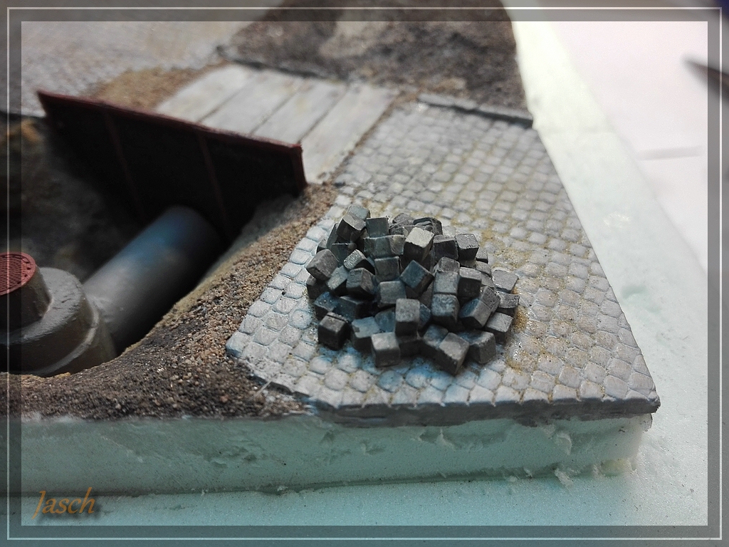

Zwischenzeitlich sind die entnommenen Pflastersteine, zwischen 2 Blätter 1000er Schleifpapier die Kanten gebrochen, aufgehäuft worden und farblich angepasst.
Das Fugenbild war auch gut geworden, Farblich noch etwas angepasst, Steine repariert und später alles noch mit Pulverfarben behandelt.

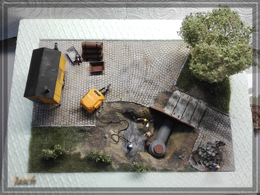

Gullideckel ist auch aufgebracht, jetzt geht es ans begrünen. Erst mit feinem Tuff, dann mit Begraser 1mm, 2mm und 4mm Fasern in Spätsommerlichen grün beschossen. Aus einer Laubmatte von Mininatur kleinere Büsche nachgebildet, kleinere echte Steinchen verteilt und zum Schluß noch ein kleines Bäumchen aus Draht, Filterwatte und mit Noch-Laub bestreut, ausgestaltet.
Dann alles schön auf das Diorama verteilt.

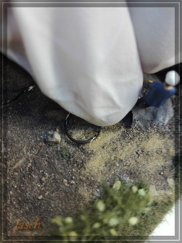

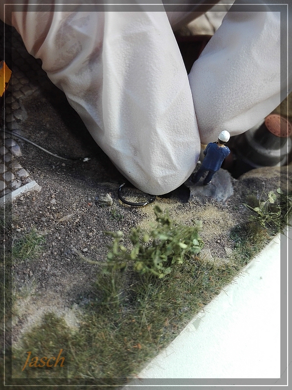

Zwei Bilder noch von meinem Versuch den Schlauch vom Kompressor an den Mann zu bringen, das entkernte Litzenkabel wollte nicht so wie ich, fast schon am verzweifeln hielt es schlußendlich doch. Ich denke, wenn ich das Bild von @hutze79 richtig sah, war es der Kollege der einzeln in der Packung lag.

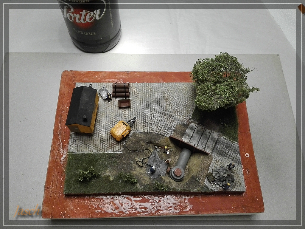

Dann noch etwas Farbe um den Rand zur Anlage in Erdbraun zu bekommen.

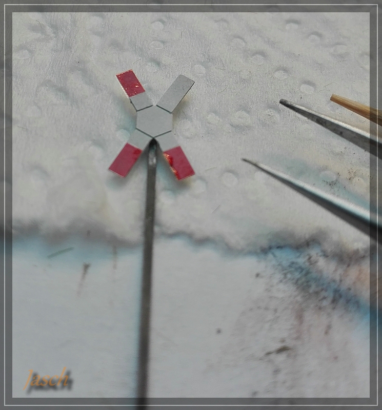

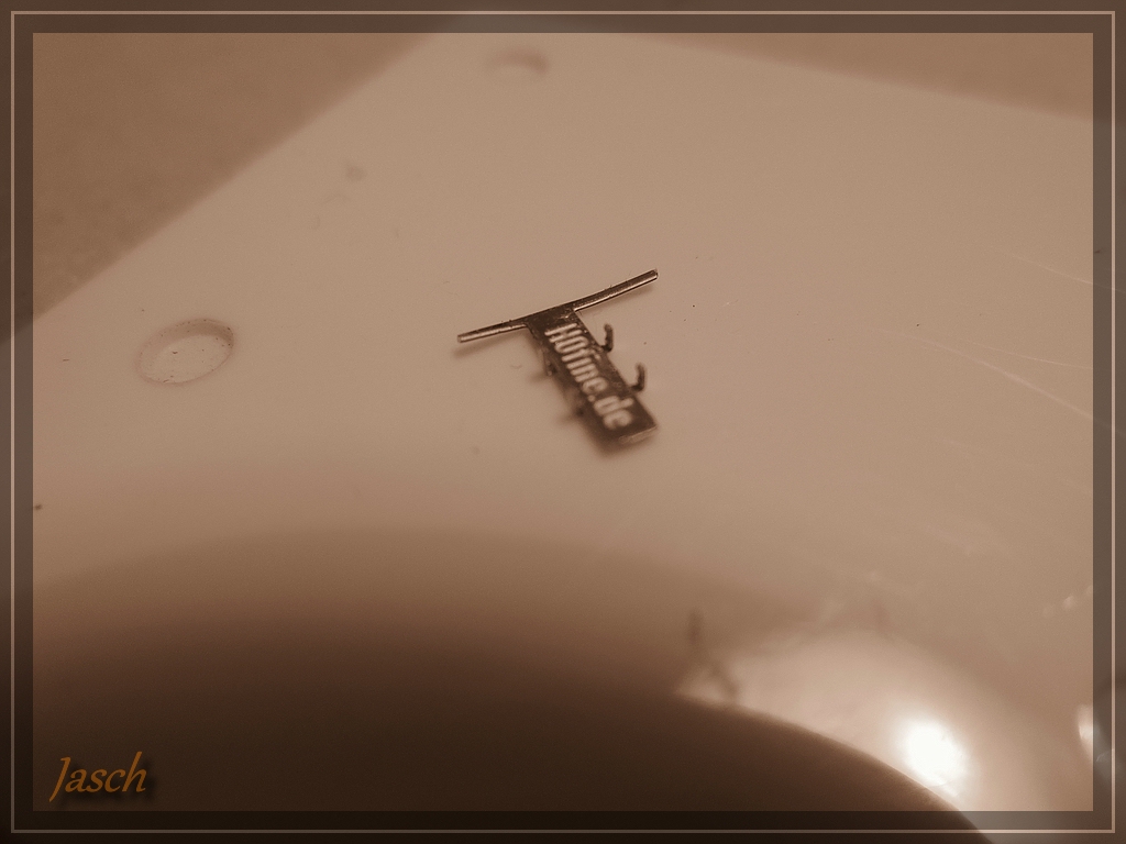

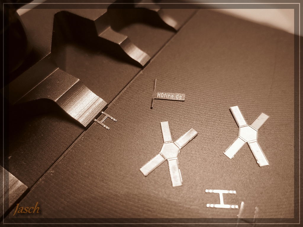

Kurzer Abstecher nochmal zu den Andreaskreuzen. Der Bausatz ist relativ simpel, zu falten ist nur die Halterung der Kreuze am Pfosten. Alles nach Anleitung. Dann nach dem verlöten mit weißer Grundierung übergesprüht (war alles in einem Rutsch, da mehrere Sachen grundiert werden mussten)
Die Roten Flächen sind Decals, das war wieder ein wenig fummelig. Dann noch mit glänzenden Klarlack versiegelt. Dabei versehentlich eines noch leicht beschädigt, da ich erst den falschen (nitrohaltigen) Lack in der Pistole hatte.

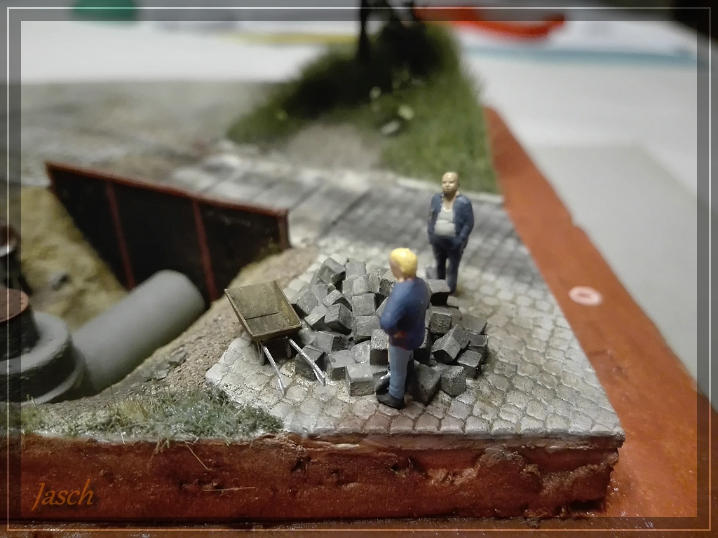

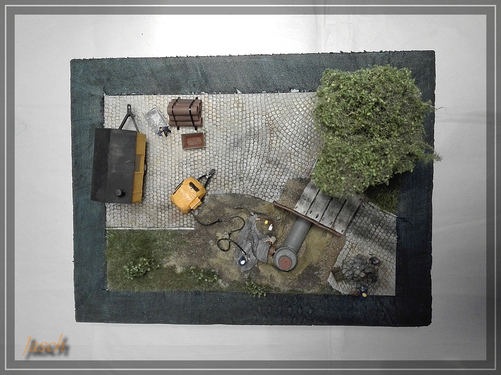

Zum Schluss den extra Styrodurrahmen um das Diorama mit schwarz bemalt um einen "Abschluss" auszubilden.

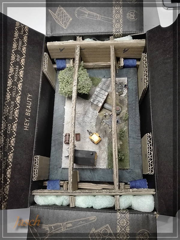

Wärend der ganzen Bastelei war schon die Frage, wie bekomme ich das Paket heile durch diese hektische Zeit.

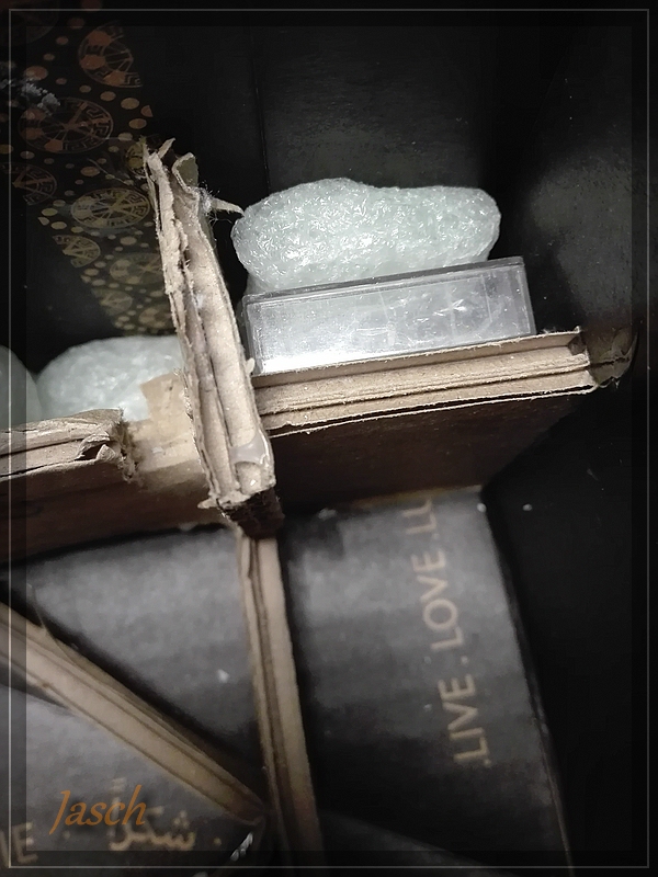

Gut das die Frau ein kleines Geschenk für die große bestellt hat, Paket passte fast 100%. Dort mit dicker Paketpappe Stützen und Verstrebungen eingeklebt und Versteifungen geschnitten, die genau auf den Rand vom Diorama pressten. Da war nur noch minimales Stopfmaterial nötig. Sollte jeden (gewollten oder ungewollten) Flug überstehen.
