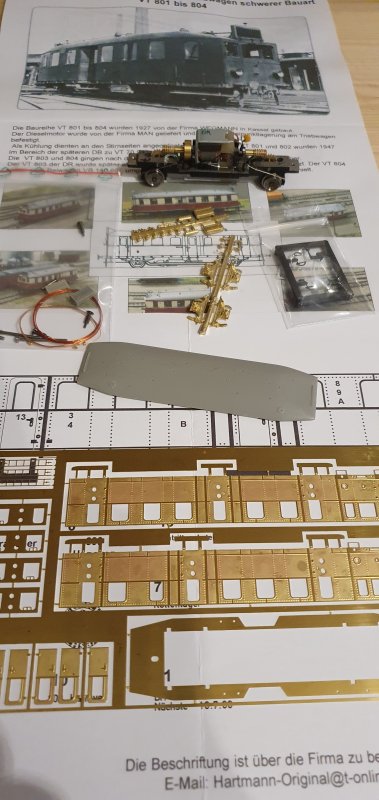

bestellt werden. Ich habe den Bausatz hier im Boardmarktplatz gekauft. Auch dieser Bausatz kann die „Handschrift“ von Sörens Horn nicht verbergen. Solide konstruiert, aber recht einfach gehalten.

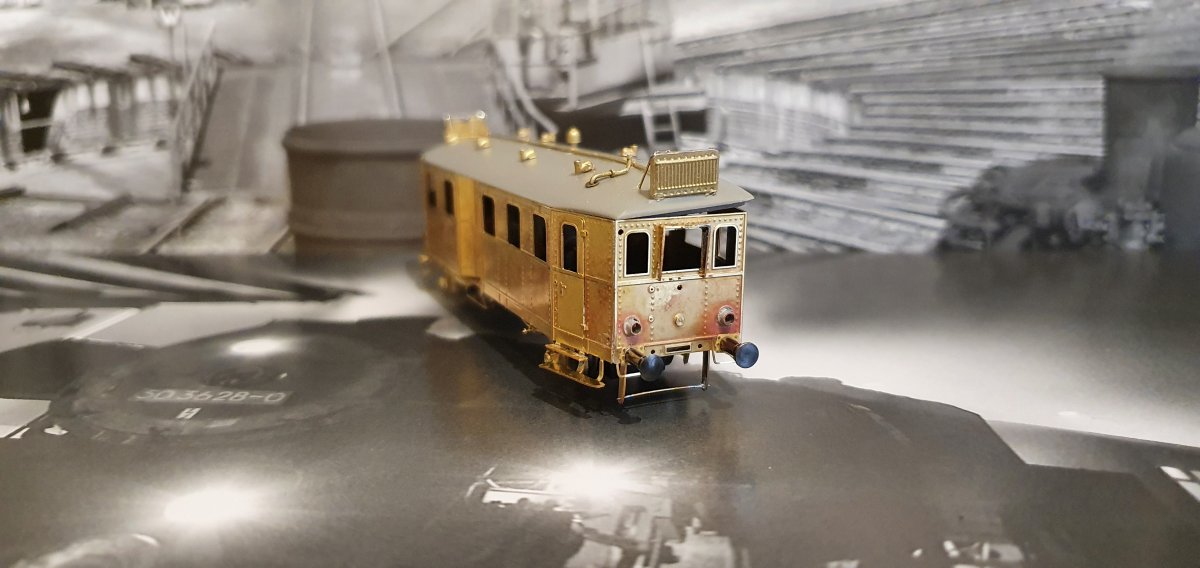

Der Wagenkasten wird wie immer stumpf gelötet. Der Rahmen muss nun in den Wagenkasten eingelötet werden.

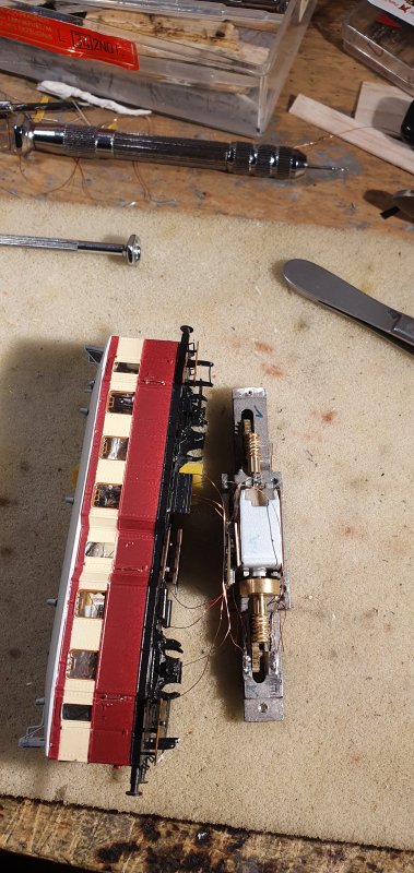

So weit, so gut. Der Konstrukteur sieht nun vor das Fahrwerk von oben in den Rahmen einzusetzen und zu verschrauben. Kann so gemacht werden, aber wie das Dach dann auf dem Wagenkasten sauber, gleichmäßig und vor allem lichtdicht befestigt werden soll ………. ????? Auch wollte ich wie immer eine Innenbeleuchtung in den Triebwagen einbauen. Der Spalt zwischen Fahrwerk und Bodenplatte hätte aber für eine lustige „Gleisbeleuchtung“ gesorgt.

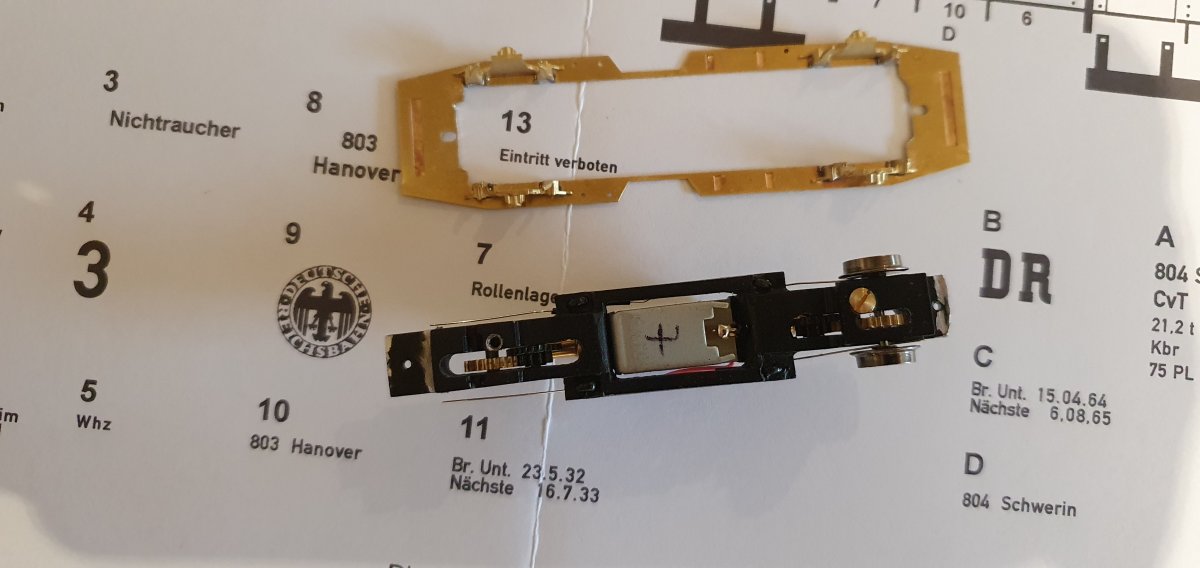

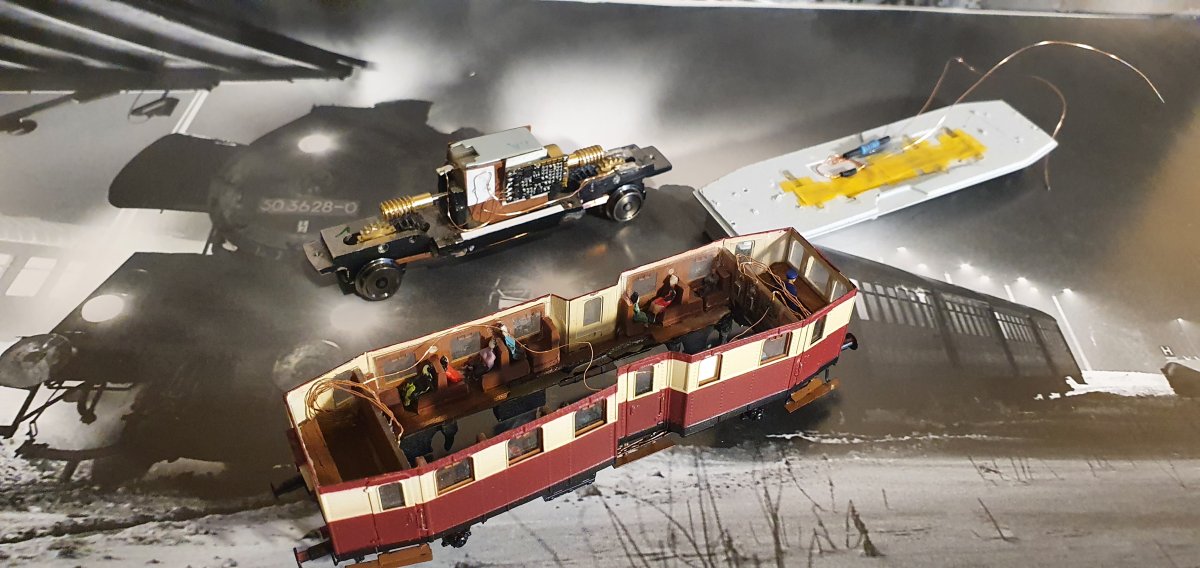

Um hier eine Abhilfe zu schaffen, habe ich die Bodenplatte etwas erweitert. Der Fahrwerksrahmen hat einen drei Millimeter tiefen Einschnitt erhalten, sodass nun das Fahrwerk (ohne eingelegte Achsen) von unten in die Bodenplatte eingeklinkt und verschraubt werden kann. Somit ist es möglich, dass das Dach auf dem Wagenkasten verklebt werden kann. Damit das einigermaßen sauber funktioniert, ist es ratsam erst eine Seite des Daches punktuell mit 2K-Kleber zu verbinden. Ist der Kleber ausgehärtet, dann das Dach mit Klebeband auf der anderen Seite fixieren und ebenfalls mit 2K-Kleber befestigen. Um das Dach dann zum Wagenkasten hin lichtdicht zu bekommen, wird eine Naht Weißleim innen aufgetragen und später mit lackiert.
Der Spalt zwischen Bodenplatte und Fahrwerk sollte mit einer angedeuteten Inneneinrichtung abgedeckt werden. In der Bastelkiste fanden sich noch Inneneinrichtungen aus Tillig Eilzugwagen. Die Sitze wurden passend zurecht gesägt und mit „chinesischen Spur N-Fahrgästen“ unter die Fenster in den Wagenkasten geklebt. Eine ein Millimeter starker Balsaholzstreifen stellt dann den Fußboden dar und stellt sich dem Lichtaustritt der einzeln eingeklebten LED im Dach entgegen.

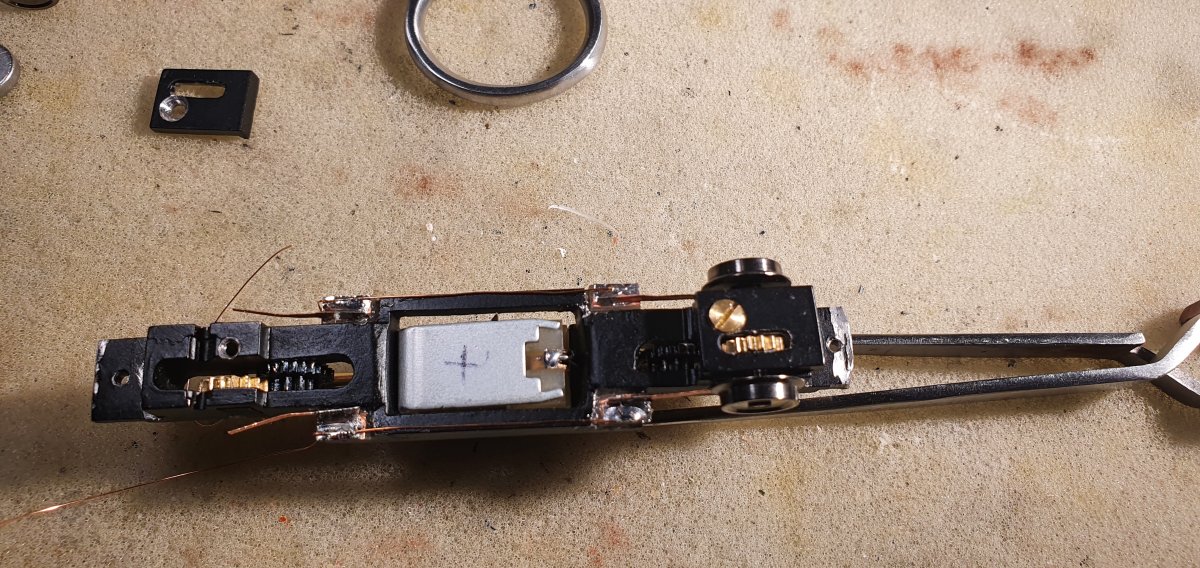

Damit später alles zusammen passt, muss nun auch die Stromabnahme verändert werden. Dazu habe ich die originalen Stromabnahmefedern entfernt und an das Fahrwerk jeweils ein kleines Stück kupferbeschichtetes Pertinax geklebt. Dieses trägt dann die Kupferstreifen für die Stromabnahme der Räder. Von Vorteil ist, dass die Stromabnahme nun auch gleich an die Radscheibenrückseite wandert.
Die Front- und Schlussbeleuchtung habe ich mit eingelöteten Adernhülsen und Duo-LEDs warmweiß/rot realisiert. Ein Zimo MX622 sorgt für die Digitalisierung und die Staco 1 für eine narrensichere Spannungsversorgung des Triebwagens. Die Fahreigenschaften sind als gut aber nicht geräuschlos zu bewerten.

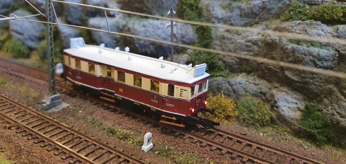

Für die Farbgebung kommen Elita-Farben zum Einsatz. Die Decals müssten bei der Firma Ha0 - HartmannOriginal Modellbeschriftungen
bestellt werden und liegen dem Bausatz nicht bei.
Insgesamt ein schöner kleiner Triebwagen, welcher sich mit einem überschaubaren Aufwand noch etwas aufwerten lässt.
Viel Spaß beim nachbasteln.

Der Triebwagen ist ja richtig schick geworden. Und so sauber gebaut, lackiert und beschriftet. Diese Form ist wirklich einmalig. Gefällt mir gut. Habe mich mal kurz mit dem Vorbild befasst. Schon interessant.
Allerdings müßten die Zierstreifen unterhalb des Fensterbandes
und an der Wagenkasten-Unterseite komplett ums Modell gehen.
Weiß = TL-Decals
Mehrfarbig für Triebwagen: Gaßner H0 (nur Teile sind für TT geeignet), Art.Nr.: T 291

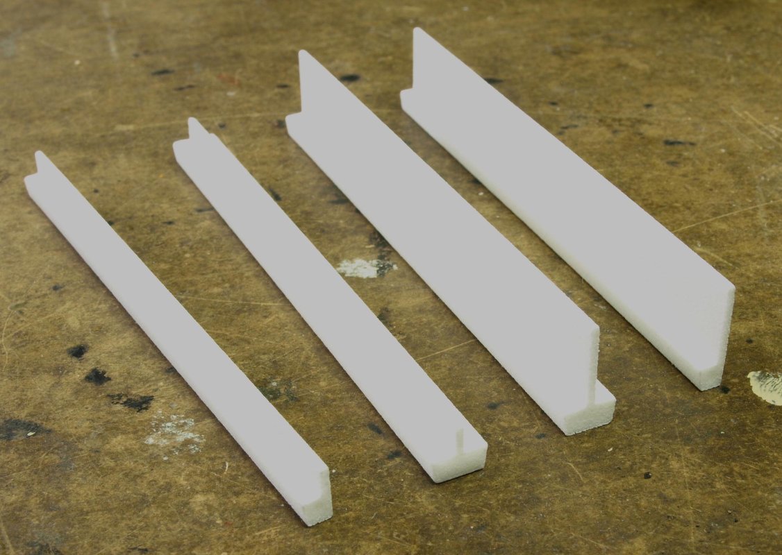

Ich möchte beim nächsten Bedarf immer wieder an die endlosen Sitzbänke mit niedriger oder/und hoher Rückenlehne von IoreDM3 erinnern. Diese kann man sich frei zuschneiden.
Hatte ich mir vor langer Zeit mal gewünscht. :versteck:
