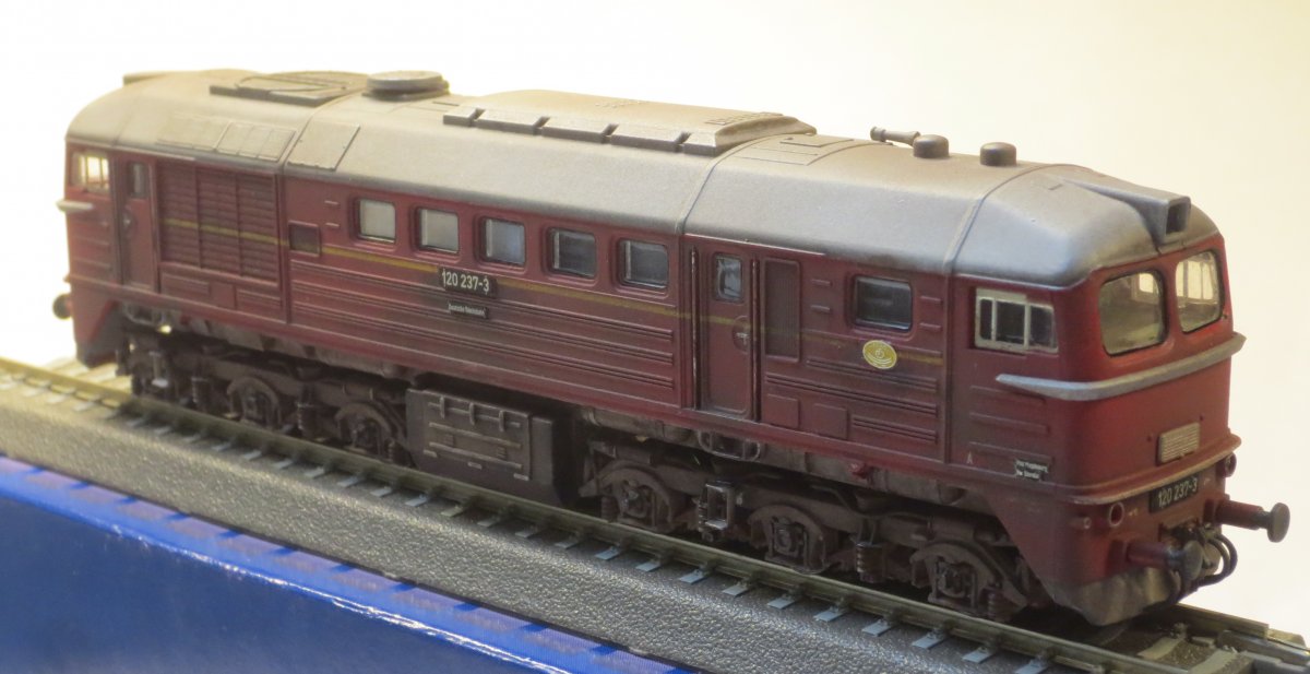

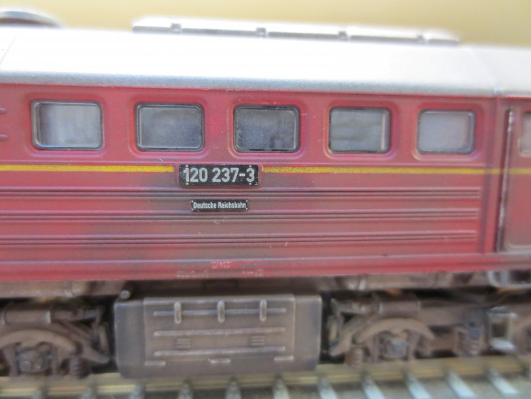

Also hier nun die 120 237-3, Rbd Magdeburg Bw Stendal, Zustand Mitte 1980
Das Modell habe ich schon vor längerem in den Betriebszustand gesetzt. Habe mir gedacht ich warte mit der Nummernbestellung bis ich einige zusammen habe um die Kosten übersichtlich zu halten.:)

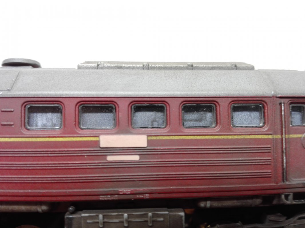

Also mit Airbrush, Pinsel und Pulverfarben das Modell "verunstaltet" und nach "Jahren" entsetzt festgestellt das die von Tillig angebrachten Schilder um gefühlte 2m² zu groß sind.
Am Frontschild kann man es bei genauer Betrachtung noch erkennen.
So ein Mist, wollte ich doch nur die neuen Schilder über die alten kleben. Hilft nichts runter mit dem alten Mist.
Schön ist natürlich jetzt der Lady-Like Schlüpferfarbene Grundton des Gehäuses.:eek:

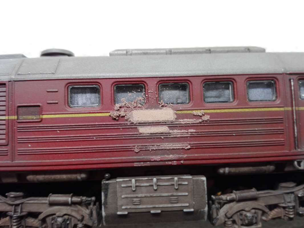

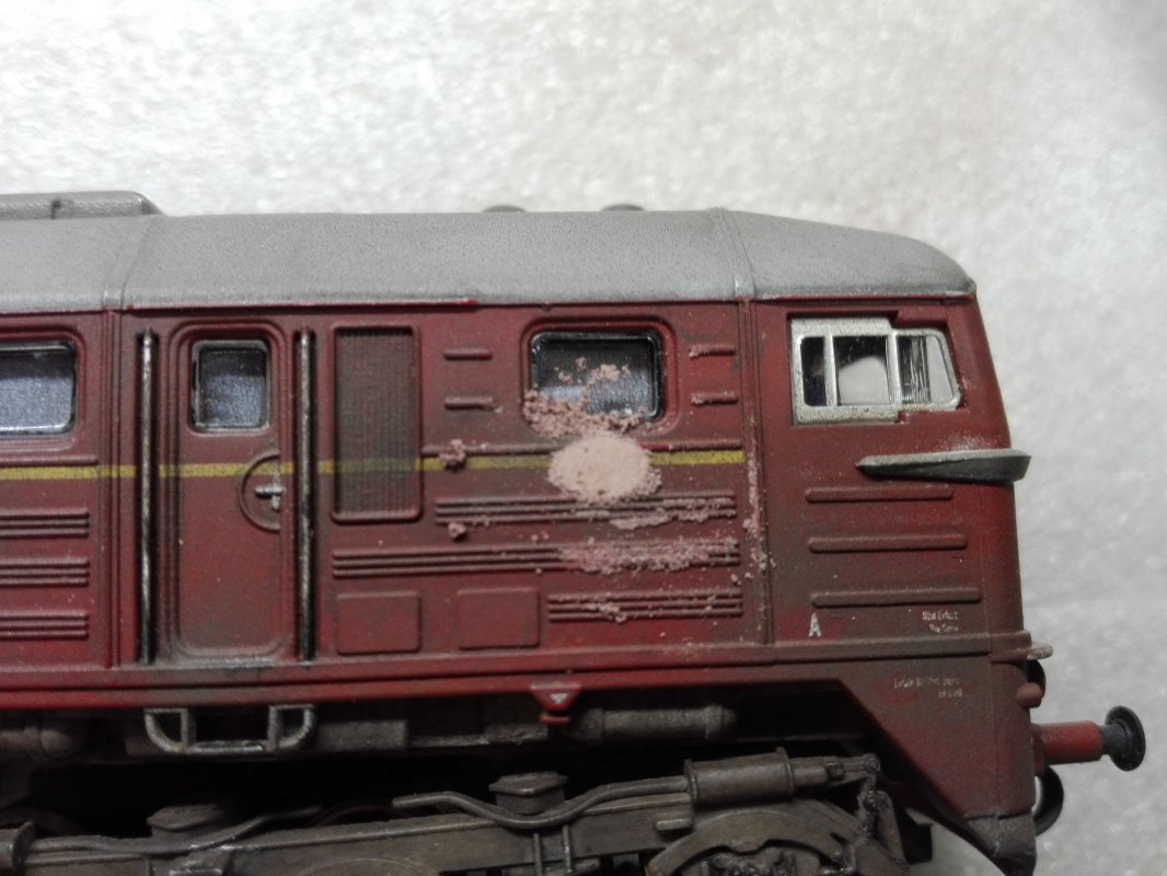

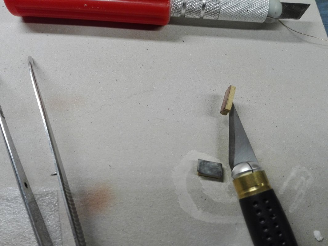

IMG_20181122_174438.jpg Dazu kommt die zu große Größe.:boeller:Diese habe ich schmaler und kürzer "geschabt" mit einem Bastelmesser und eingeschliffen. Hier die Werkzeuge.

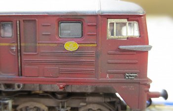

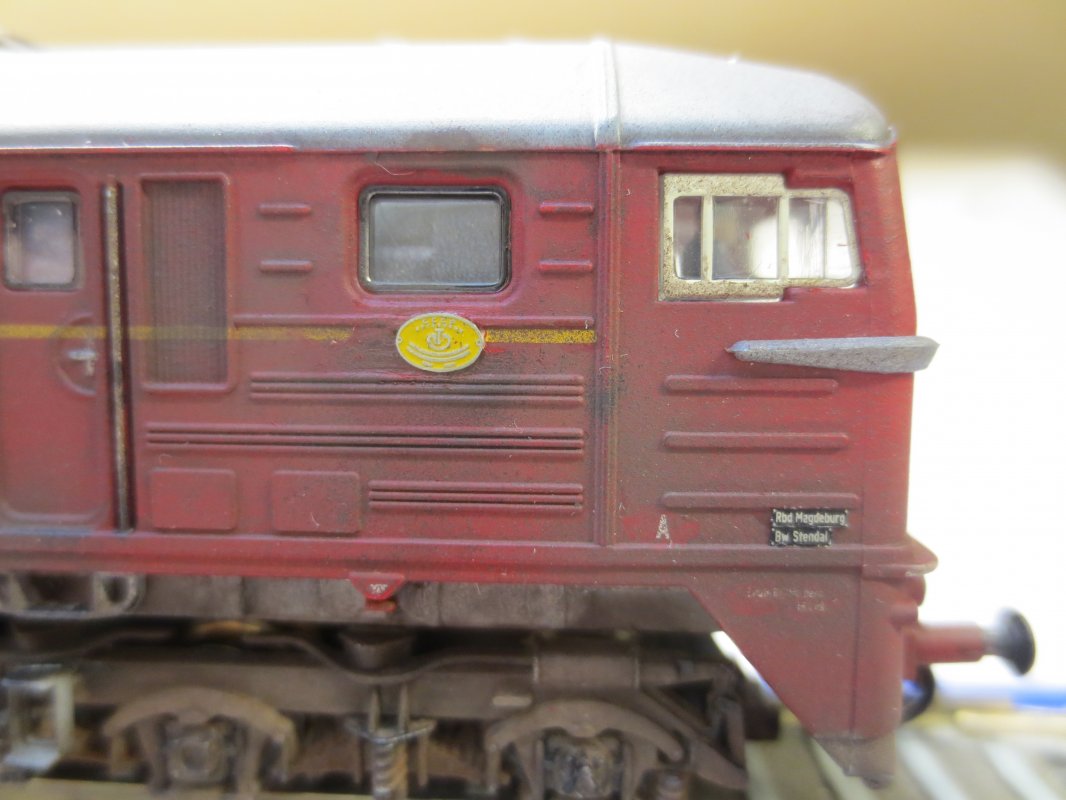

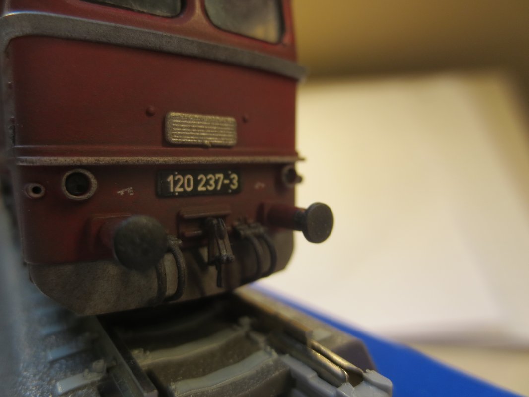

IMG_20181122_173929.jpg Leider habe ich kein Bild gemacht mit den neuen Lokschildern auf dem abgeschliffenen alten Schildern. Aber egal, Puste an, Scheiben abgedeckt mit Maskol, kleine Lochschablone gebastelt und kurz mit "bordeaux" übergesprüht. Dann wieder mittels "Dreck" den vorherigen Zustand versucht wieder herzustellen.
Den Zierstreifen habe ich hier nicht neu gemacht, wobei ich mir noch nicht sicher bin ob ich nicht nochmal da bei gehe, denn beim >>nächsten<< Modell habe ich dieses gemacht.
Auf dem letzten Bild sieht man nochmal deutlich, dass die neuen Schilder kleiner sind. (wobei ich mir sicher bin, dass diese Vorbildgerechter sind)

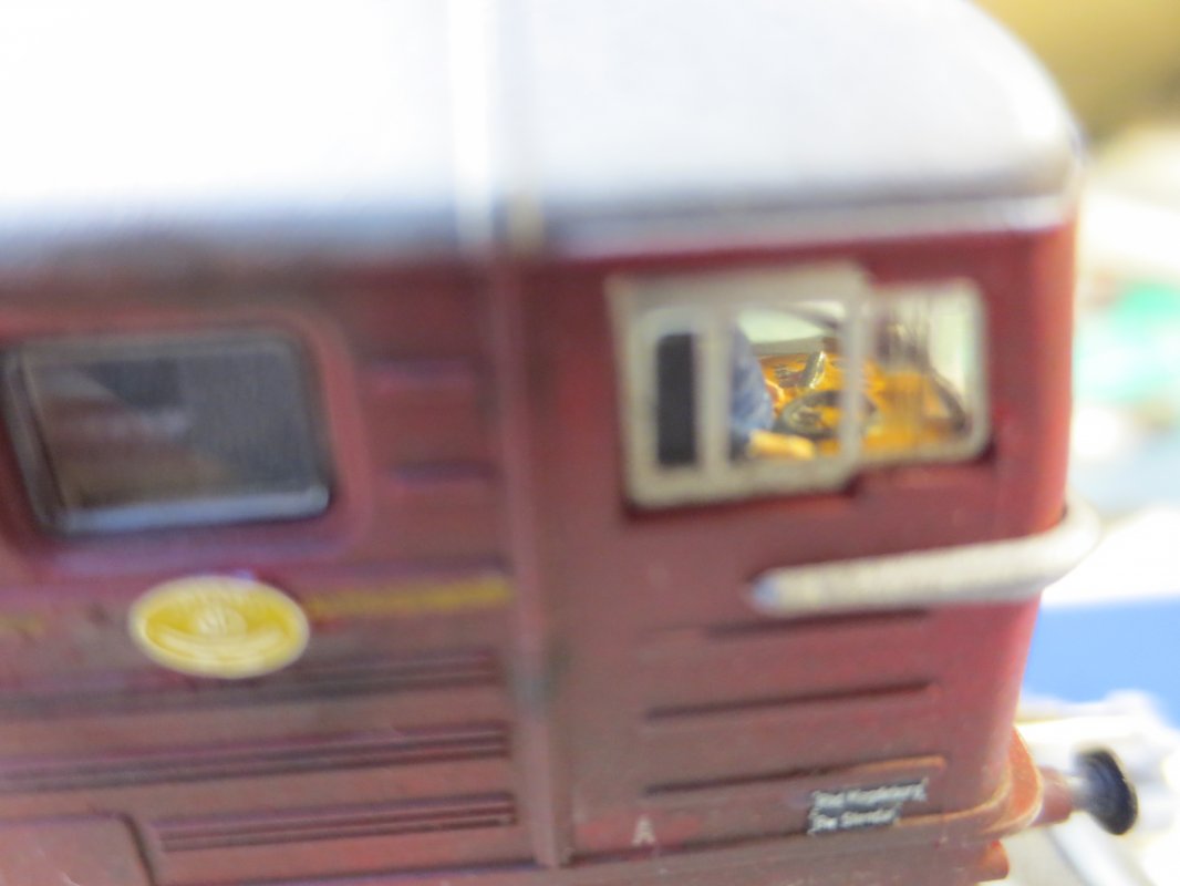

Ach, PS eines hab ich noch.
Meine Lokführer fahren immer in die selbe Richtung, deshalb dürfen sie natürlich nicht im Fahrzeug fehlen und sie besitzen alle einen Arbeitsplatz.:nietenzae

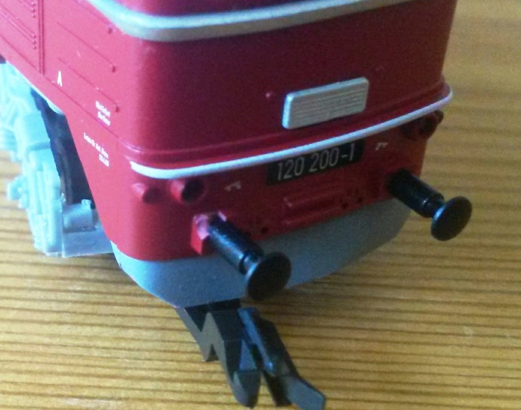

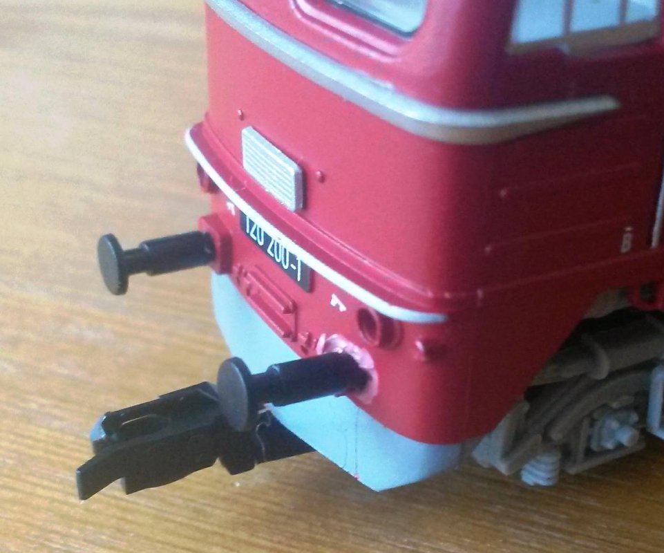

Ich bin begeistert:fasziniert:. ist das wirklich noch TT? Ich bin zur Zeit auch beim Umbau von verschieden Modellen aber so fein kann ich nicht Arbeiten. Würde gern mal einen Ratschlag oder Idee von dir holen. Bei meiner 120 sind die Teile der Pufferbohlen abgebrochen:dogeyes:. Hättest du einen Lösungsansatz? Danke schon mal, Gruß Uwe.
Dein Gehäuse sieht so aus, als wenn sich der Rahmen durch Zinkpest geweitet hat. Darum platzen um die Puffer, welche die Haltefunktion des Gehäuses übernehmen, die Oberteile auf. Bei dir auch am Riss in der Schürze zu sehen.
Ich habe glücklicherweise kein Problem mit dem Rahmen. Lösungsvorschlag:
1. Puffer(stifte) mit umgelegtem Schleifpapier leicht im Durchmesser verringern, somit ist etwas Bewegungsfreiheit im Gehäuse, dann die Stifte mit einer Zange leicht quetschen damit sie wieder im Rahmen halten (Querschnitt wird oval)
2. Rest der Pufferplatten glätten und aus Kunststoff neue Platten "schnitzen"
3. Pufferplatten leicht größer aufbohren als der Durchmesser der Pufferstifte
...somit ist etwas Bewegungsfreiheit im Gehäuse...
4. Schürze spachteln
5. Lack
Ich habe bei meiner Lok eine Peho Kulisse eingebaut und die Kupplung durch die Schürze geführt, wie bei der Roco Lok;)

Auf welches Material greifst du beim "schnitzen" zurück. Mit Lack habe ich es nicht so, müsste es dann gesondert Lackieren und im zuge einer Alterung vertuschen. Bin dir für weitere Tips dankbar! Danke erstmal für deine schnelle Info, Gruß Uwe
Das Datum war als Hinweis zum Startpunkt des Umbaus, Alterung und jetzt, besser gesagt im Dezember 2018 ist sie endlich komplett fertig.
Kunstoffplatten verschiedener Stärken (Conrad)
