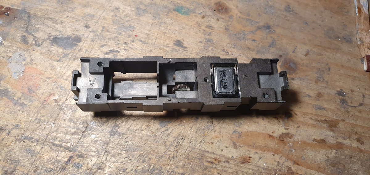

Die Lok muss komplett zerlegt werden. Da in der Lok kein Platz für einen Lautsprecher ist, muss gefräst werden. Ich dachte, schnell in die Proxxonfräse einspannen und los geht es. Keine Chance. Das Rahmenmaterial lässt sich einfach nicht fräsen. Für einen Freund von mir, welcher Werkzeugmacher ist, aber kein Problem.

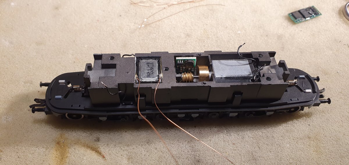

In den Rahmen wird eine Tasche 11x15 eingefräst. Hier findet der Lautsprecher seinen Platz.

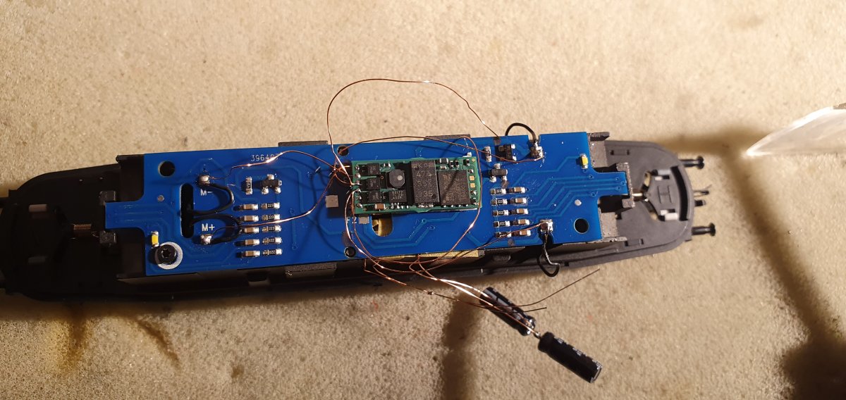

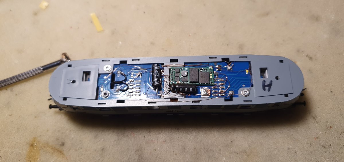

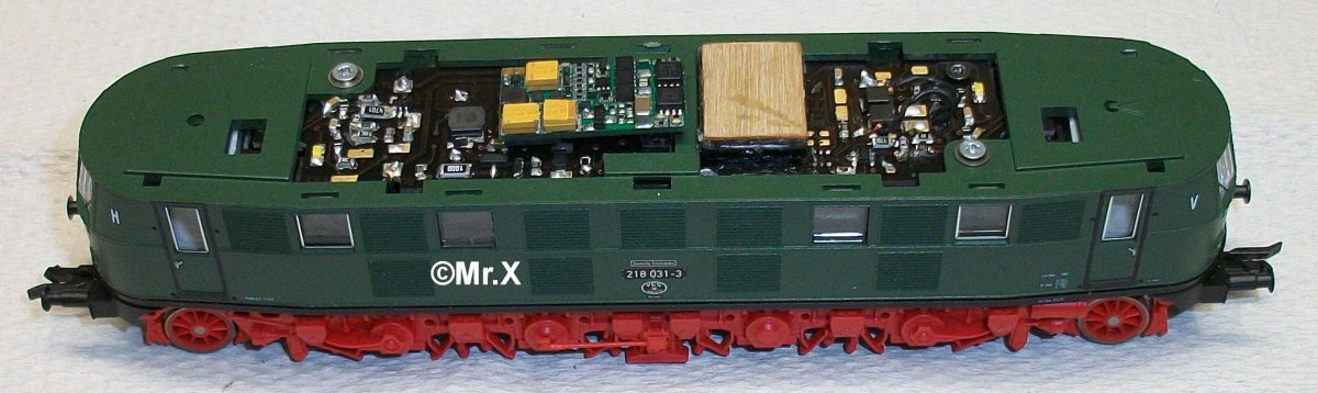

Der Decoder, ein Döhler und Haas SD10A0 passt unter das Dach.
Für die Betriebssicherheit sollte auch eine „Staco“ mit Goldcaps verbaut werden. Die Platine hierfür habe ich neben der Schneckwelle am Motor befestigt und die beiden Goldcaps passten noch unter das Dach neben dem Deocoder.

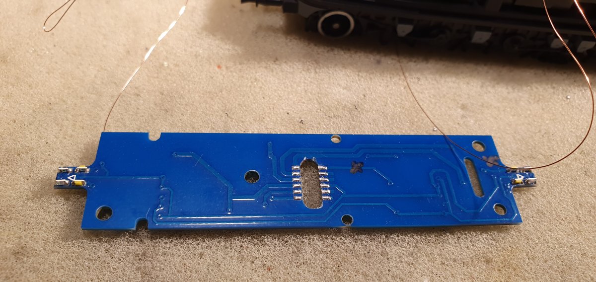

Die Plux12 Schnittstelle habe ich komplett entfernt. Welchen Sinn diese Schnittstelle hat, bleibt wohl auf Ewig ein Geheimnis von Tillig. Es werden nur die sechs Standartanschlüsse und zwei mit F1 und F2 bezeichnete Leitungen aus der Plux12 herausgeführt. Was es mit den Anschlüssen F1 und F2 auf sich hat, konnte ich auch nicht ermitteln. Erst dachte ich, damit lässt sich das Schlusslicht separat schalten. Eine Anfrage bei Tillig bestätigte diesen Gedanken aber nicht. Nun gut. Daraufhin habe ich mich für den einfachen Weg entschieden. Lediglich die beide Beleuchtungsausgänge auf der Schnittstelle der Platine wurden wieder verwendet und mit dem Decoder per Kupferlackkabel verbunden.
Die Schienenanschlüsse und der Motor wurden direkt verkabelt. Eine beidseitige Führerstandsbeleuchtung konnte über AUX1 und 2 hergestellt werden.
