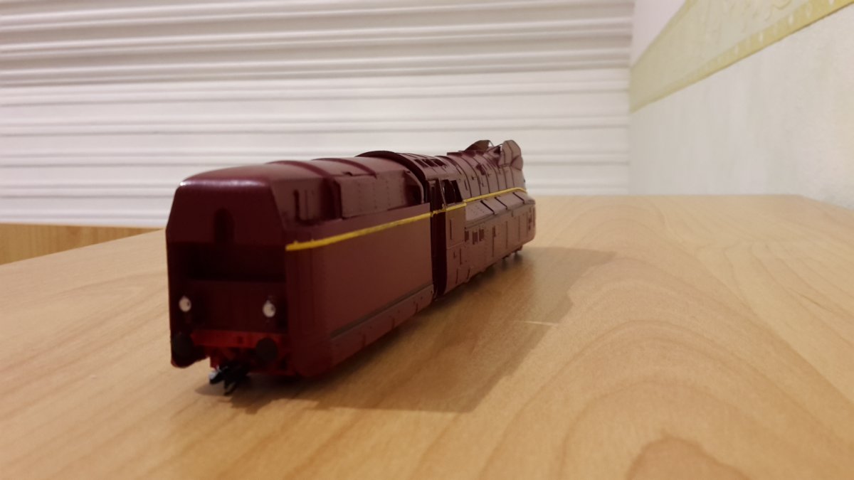

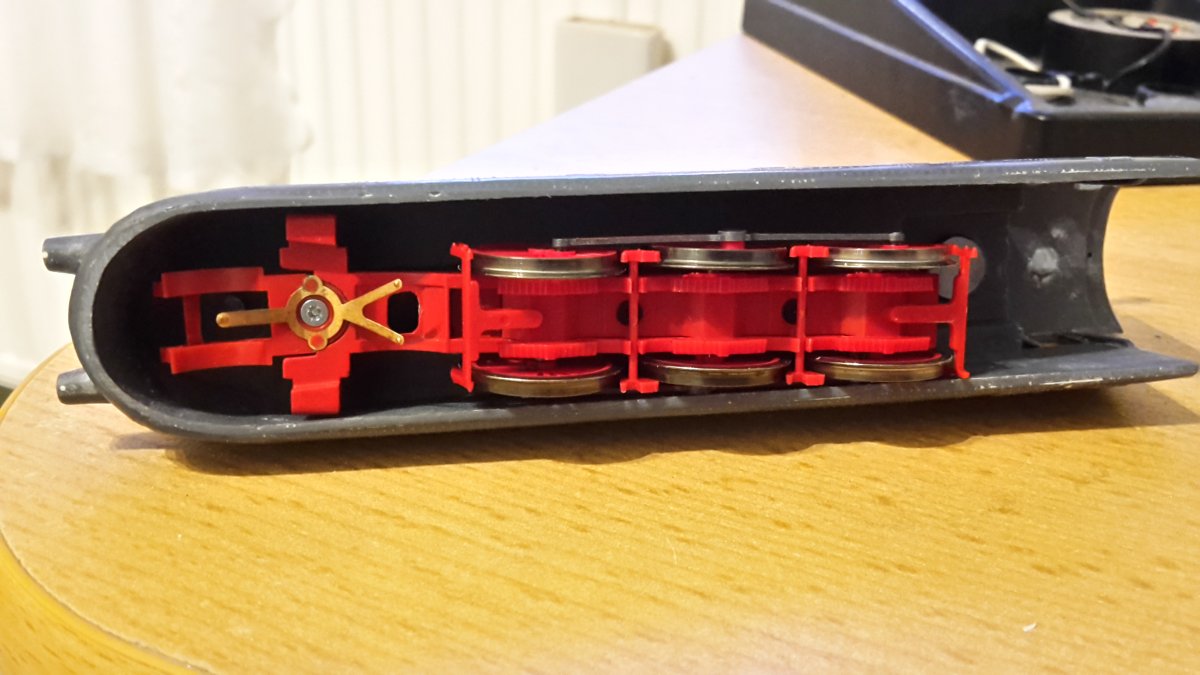

Wie schon angekündigt wurde meine Stromlinienlokfamilie um ein weiteres Mitglied erweitert. Da in schwarz schon welche vorhanden sind, sollte nun eine weinrote entstehen. Dazu diente ein Gehäusebausatz von Table Top-Fan. Als Spenderlok entschied ich mich für eine BR 01, neue Version von Tillig mit DSS. Viel war im Bausatz nicht enthalten, die Gehäuse für Lok Und Tender, Deichselstock, eine Platine mit Messingteilen, Loklaternen von Fischer-Modell, 2 kleine Platinen mit Widerständen, Fenstereinsätze für das Führerhaus und Frontlaternen und ein Tendergewicht. Zusätzlich spendierte ich der Lok eine Stehkesselrückwand von MMC, Lokpersonal und Führerstandsbeleuchtung. Nun etwas zum Bau der Lok...

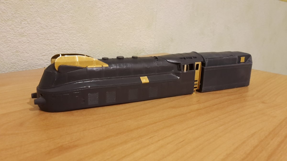

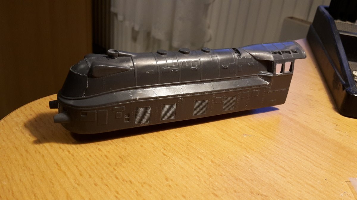

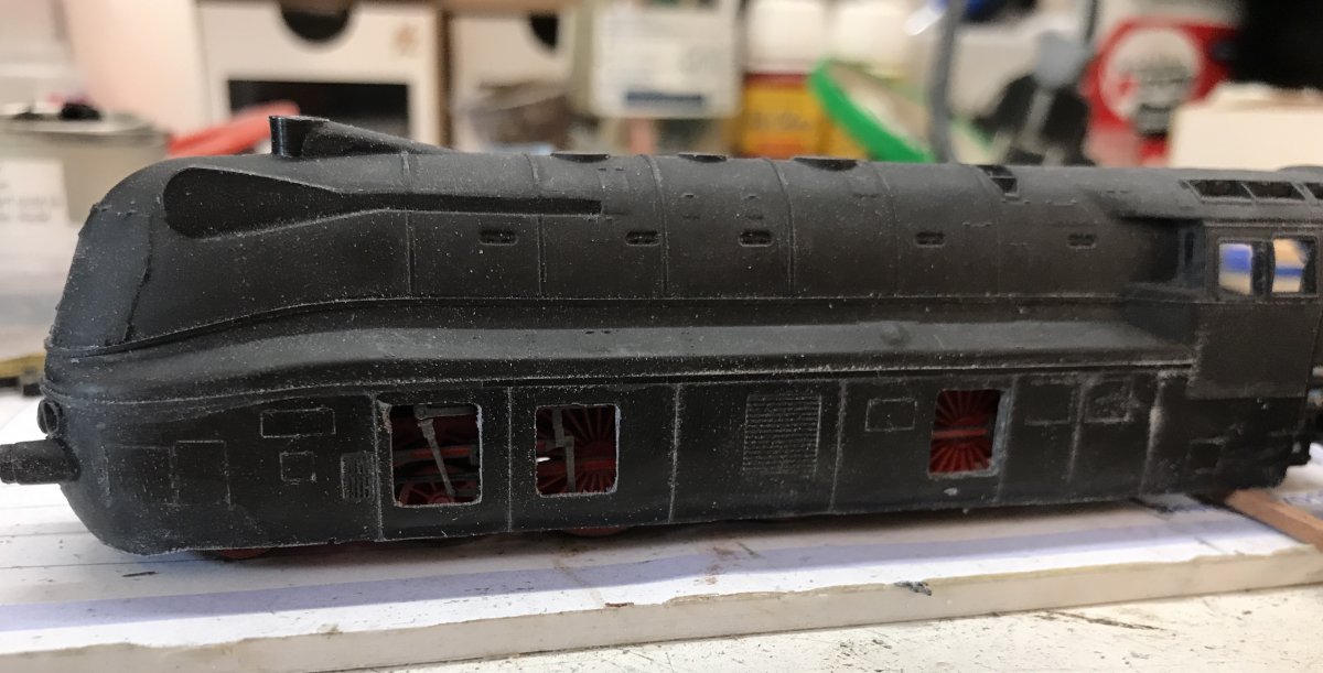

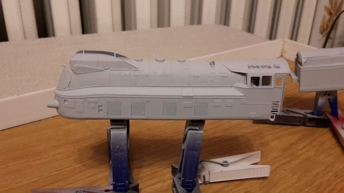

Die Gehäuse wurden entgratet, geschliffen, Löcher gebohrt und probehalber mit dem Fahrwerk montiert. Beim Schornstein musste man sehr aufpassen und genau mittig bohren, damit die Wandung nicht zerstört wird!

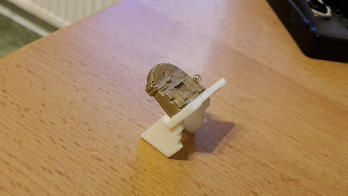

Der Deichselstock wurde umgearbeitet, das die Stehkesselrückwand von MMC raufpasste.

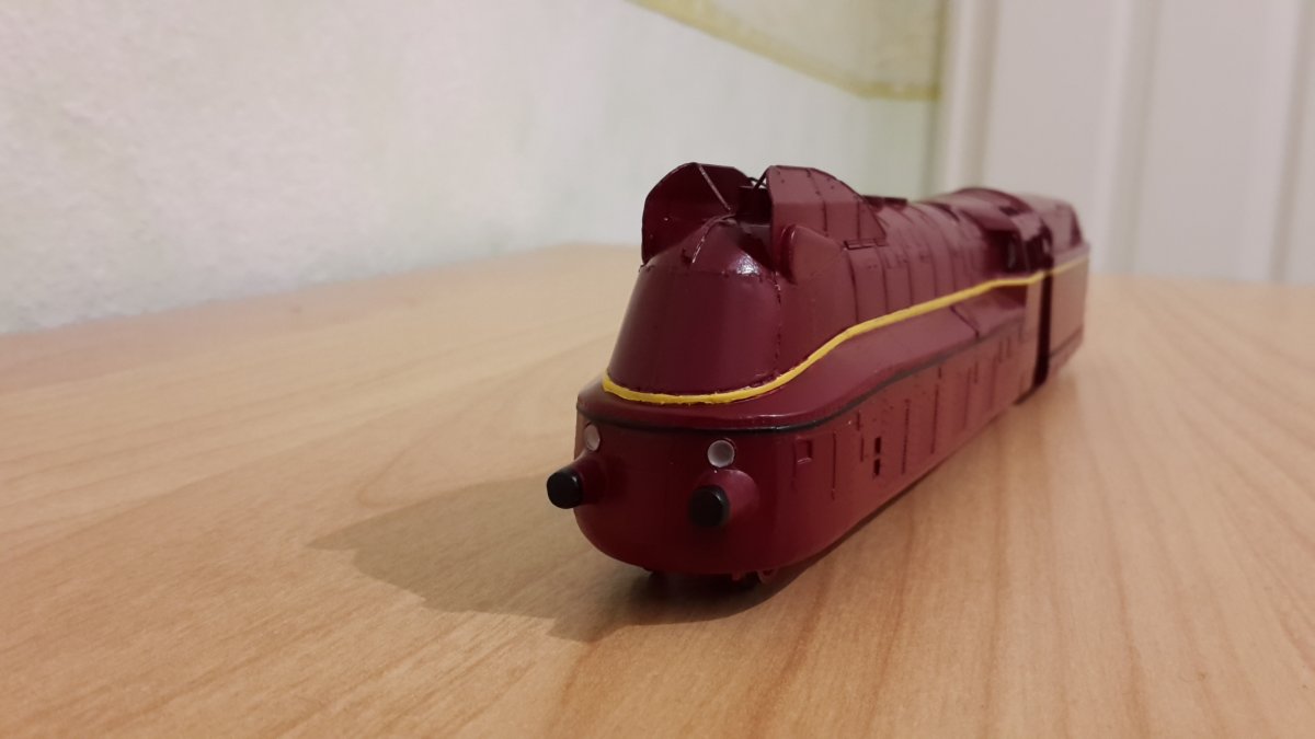

Danach wurden die Gehäuse mit sämtlichen Messingteilen komplettiert.

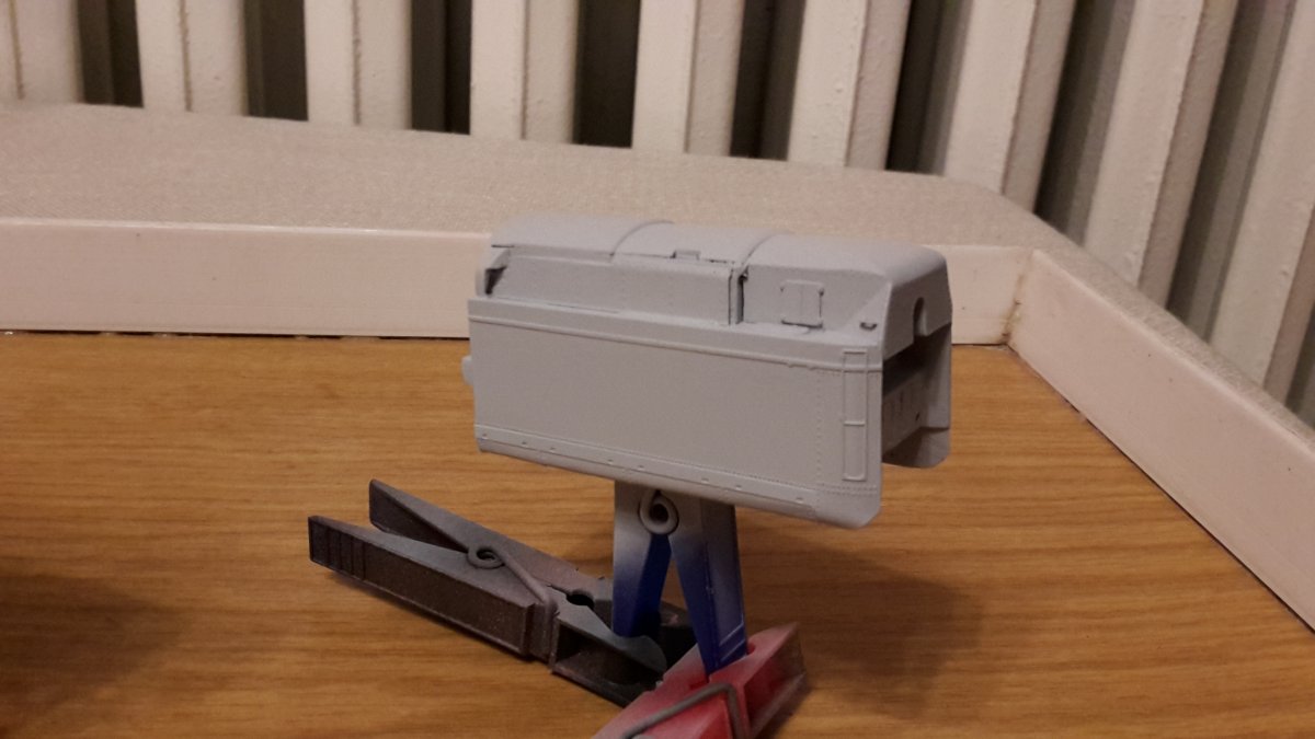

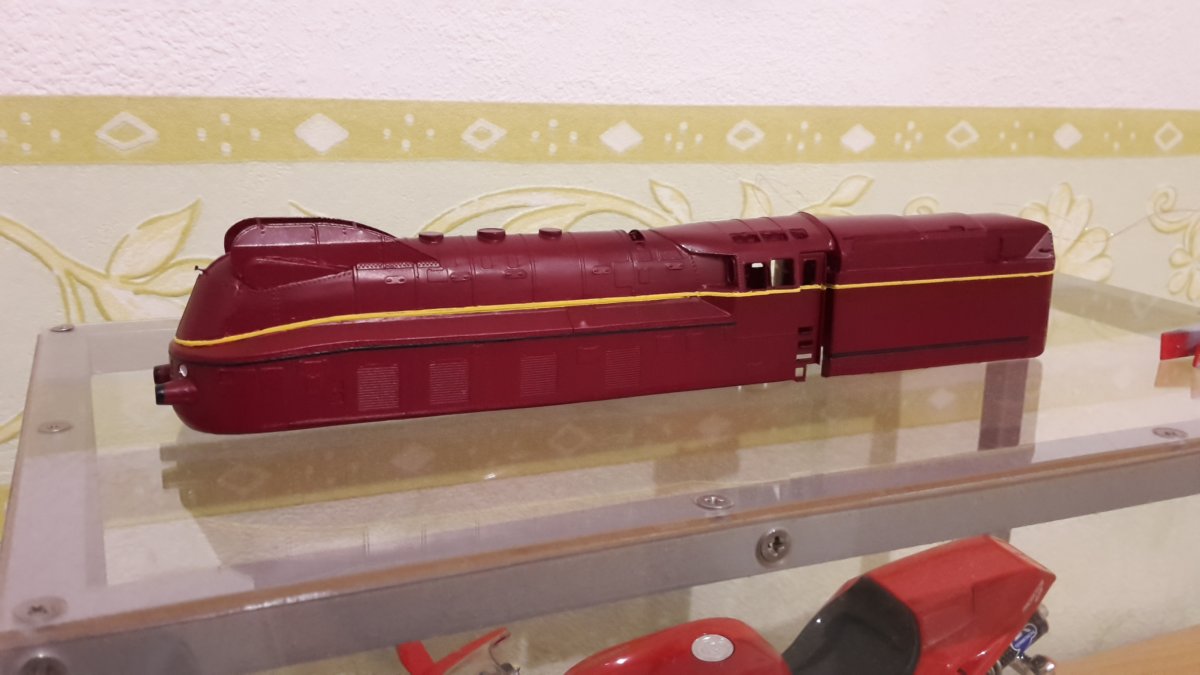

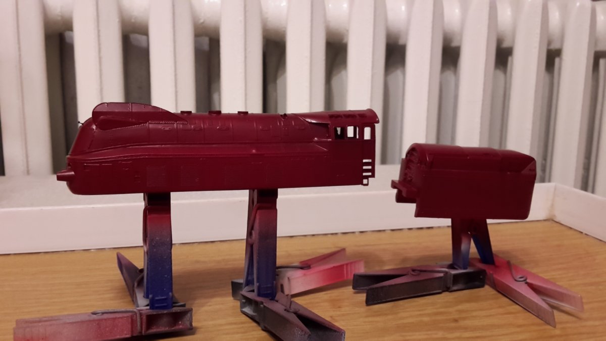

Wie ihr seht ist am Gehäuse nicht so viel dran und somit gings dann gleich mit der Grundierung und der Grundfarbe weiter.

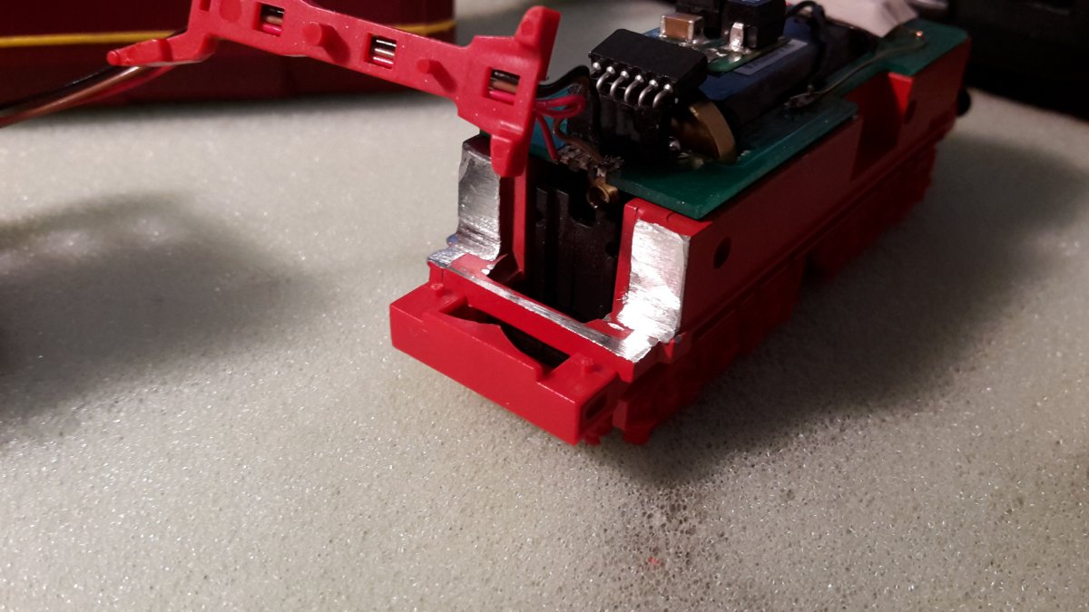

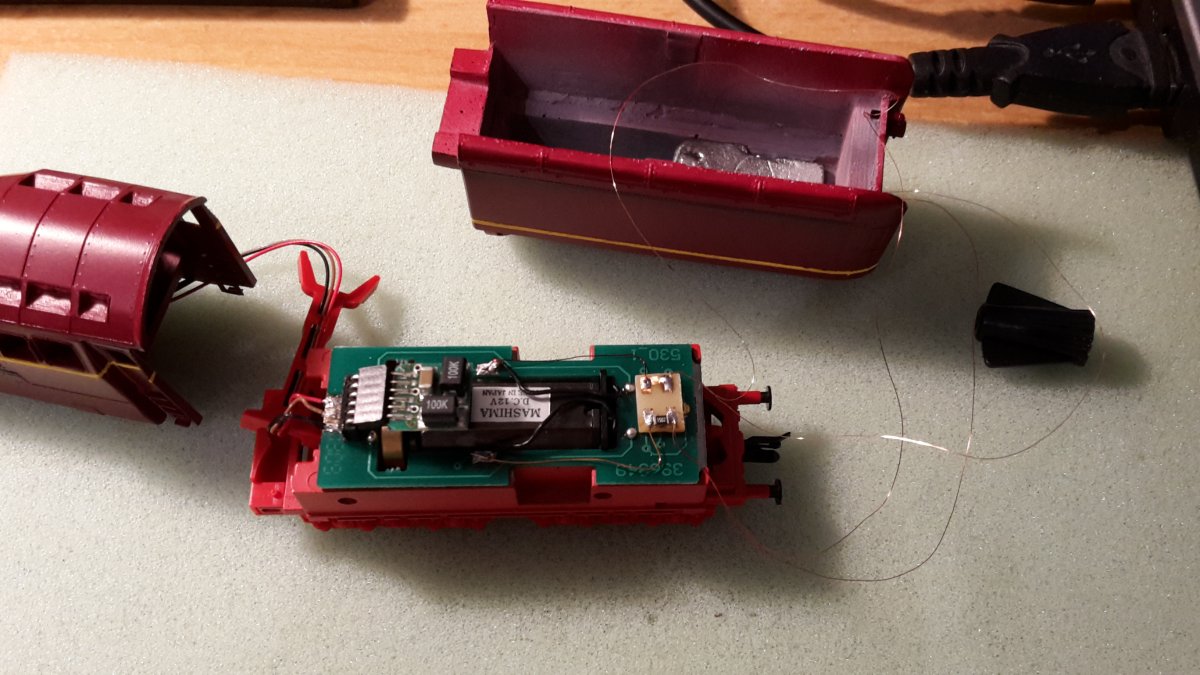

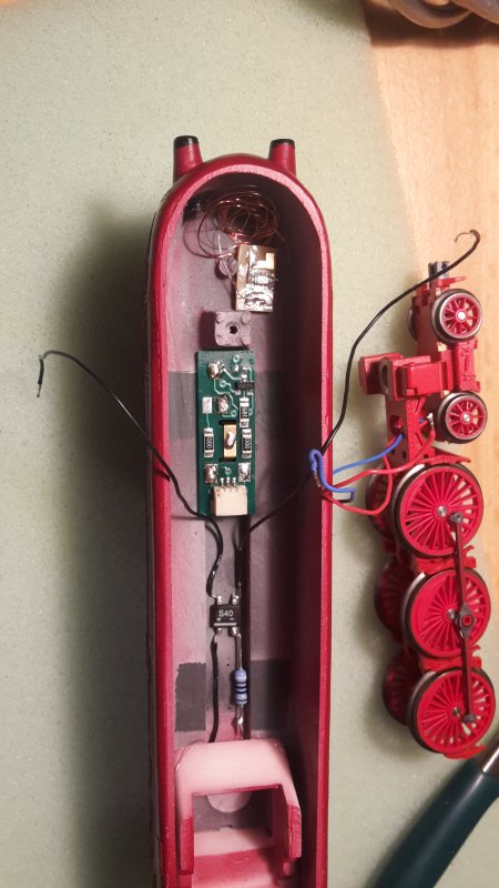

Im Lokgehäuse ist doch recht gut Platz um dort die Elektronik unter zu bringen. Die Leiterplatine von der BR 01 habe ich wieder verwendet, wegen der Lok-Tenderverbindung. Allerdings wurde die LED vom Dreispitzenlicht entfernt und für die Führerstandsbeleuchtung genutzt.

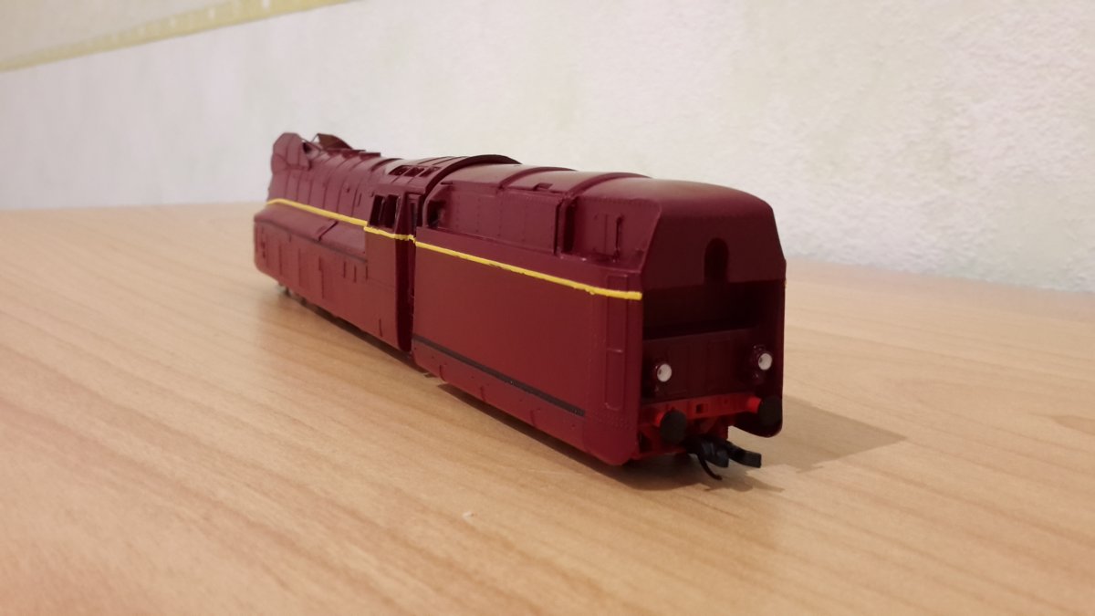

Am Tender habe ich die Laternen lackiert, sie dann montiert und das Gewicht eingeklebt. Somit konnte ich dann die Widerstandsplatine anlöten und sie mit der Tenderplatine verbinden.
Da das Gehäuse nicht auf den Tenderantrieb gepasst hat, musste noch etwas vom Zinkrahmen abgefeilt werden.

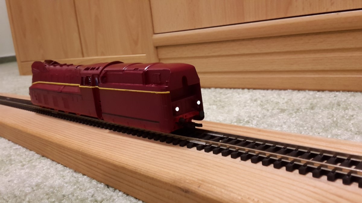

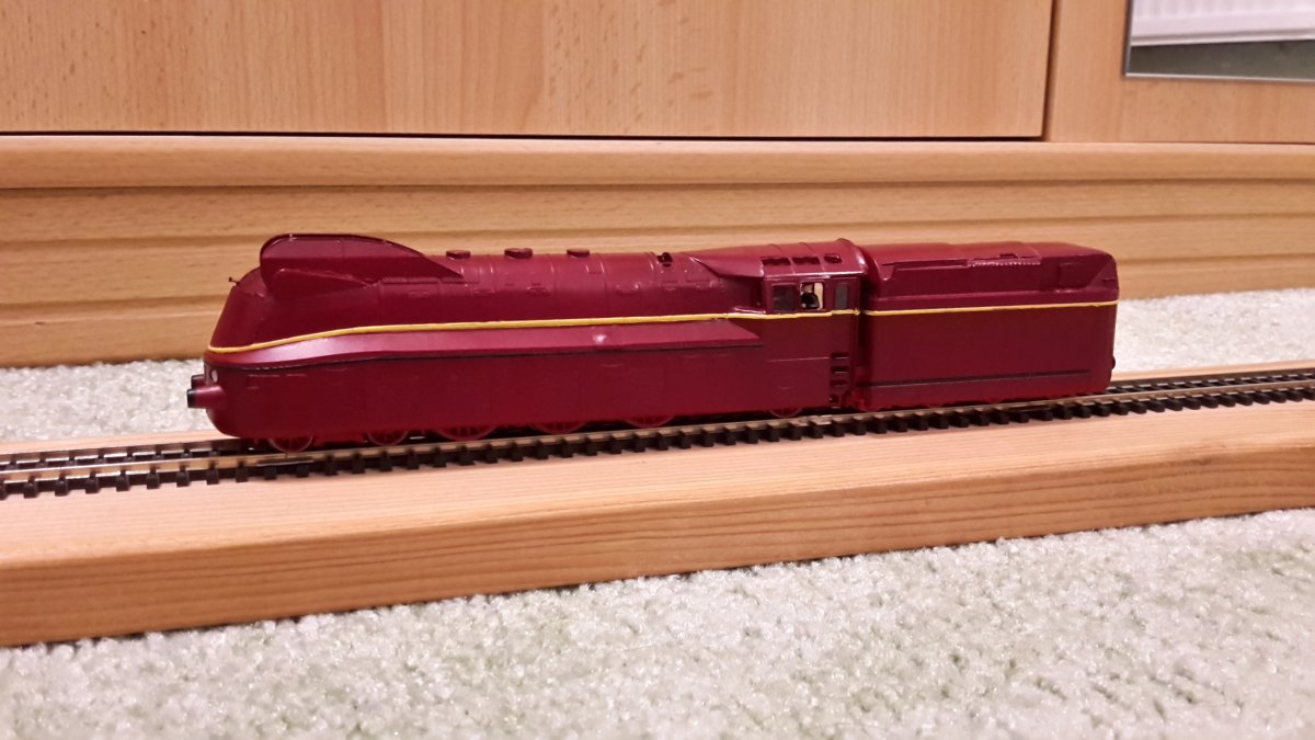

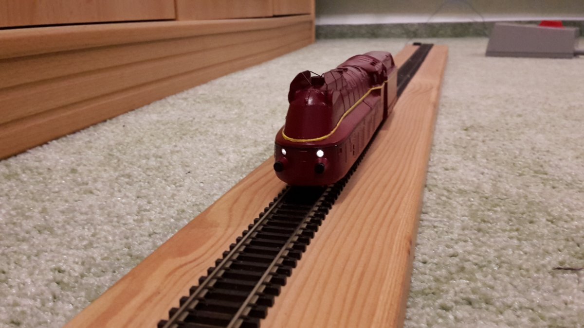

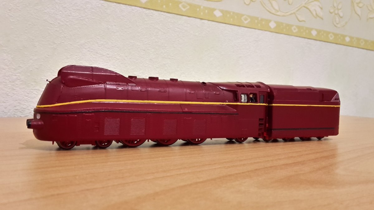

Zum Schluss wurde alles montiert, Scheiben und das Lokpersonal eingesetzt und Probe gefahren.

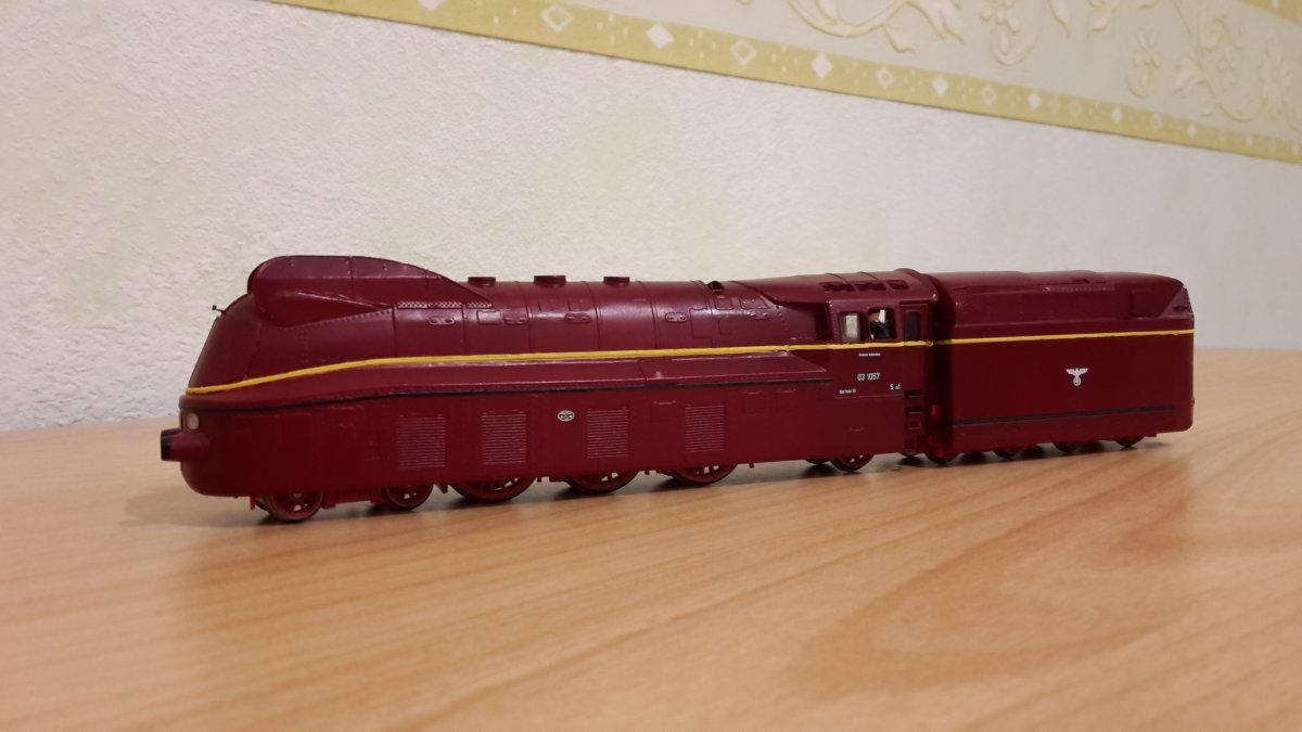

Da die Beschriftung nicht mitgeliefert wurde, wird diese zu einem späteren Zeitpunkt ergänzst.
Hier nun mit kompletter Beschriftung...

Die Lok ist echt sehr sehr schön geworden, Begeisterung pur.

Für eine Triebwerksbeleuchtung hätten die Rollos offen sein müssen. Aber das wärs noch, wenn man diese öffnen und schließen könnte... :D
...die 03 193 hatte aber eine andere Verkleidung (der 05 entsprechend) und war eine Zweizylinderlok - keine 03¹º.
Da sie die einzige rote 03, mit Stromschale, war, passt zu dieser Form die Farbe nicht.
Aber, ich wiederhole: handwerklich gut gemacht.
stimmt 03 193 hatte einen 5 achsigen Tender und die Verkleidung wie die BR 05. Da passt das Gehäuse wirklich nicht so richtig. Aber wenigstens ist es eine Vollverkleidete ;-)) Habe schon halbverkleidete in weinrot gesehen ;-(( .Die gelbe Zierlinie ist etwas unsauber aber trotzdem ist es ein schönes Modell geworden.
