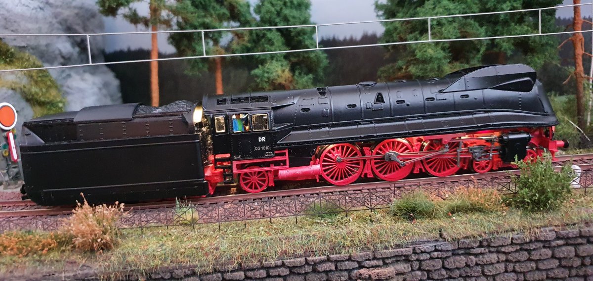

Dirk Voigtländer hatte im Sommer 2022 eine Kleinserie der BR 031010 mit Teilverkleidung angeboten.
Ein sehr attraktives Modell. Als Basismodell hat Herr Voigtländer die BR 01 von Tillig verwendet. Somit sind auch sehr gute Fahreigenschaften zu erwarten.

Wenn die BR 03 1010 schon ihr Kleid für uns etwas anhebt, so schreit sie förmlich nach einer Lackierung.

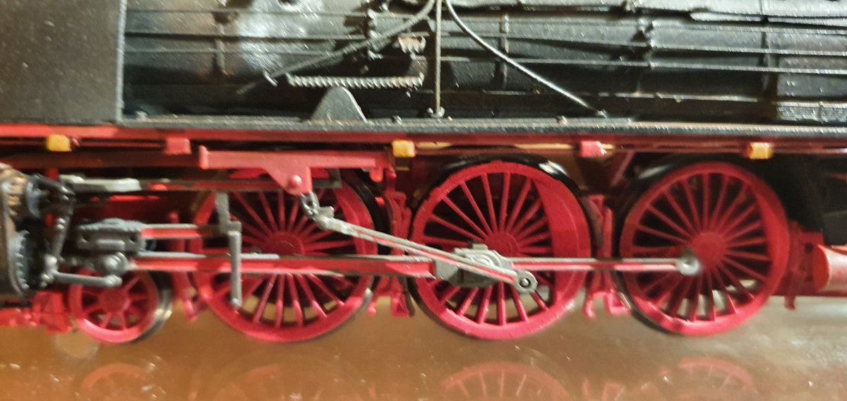

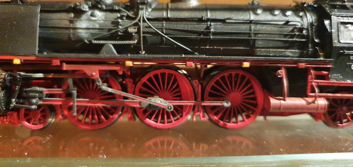

Ich habe das Fahrwerk zerlegt, alles Radsätze ausgebaut und die Tenderblenden demontiert. Alle Teile wurden mit Kunststoffgrundierung behandelt und danach mit Karminrot nachlackiert. Kuppel- und Treibradsätze und der Fahrwerksrahmen erhielten dann noch eine Lackierung mit Schmutzfarbe. Die Radsätze habe ich aber nur von innen nach außen lackiert, sodass sich die Schmutzfarbe zwischen den Speichen festsetzt. Dadurch entsteht eine prima Tiefenwirkung.

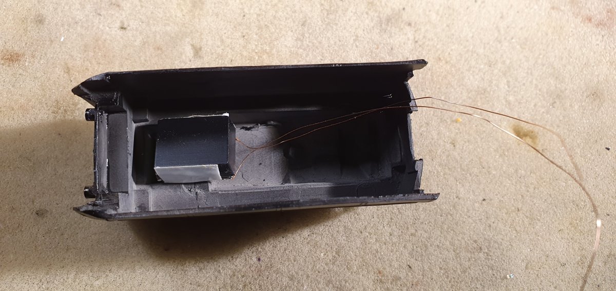

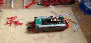

Als Decoder kommt ein Sounddecoder MS500 von Zimo zum Einsatz. Der Lautsprecher und der Spannungsspeicher können im Tenderoberteil platziert werden.

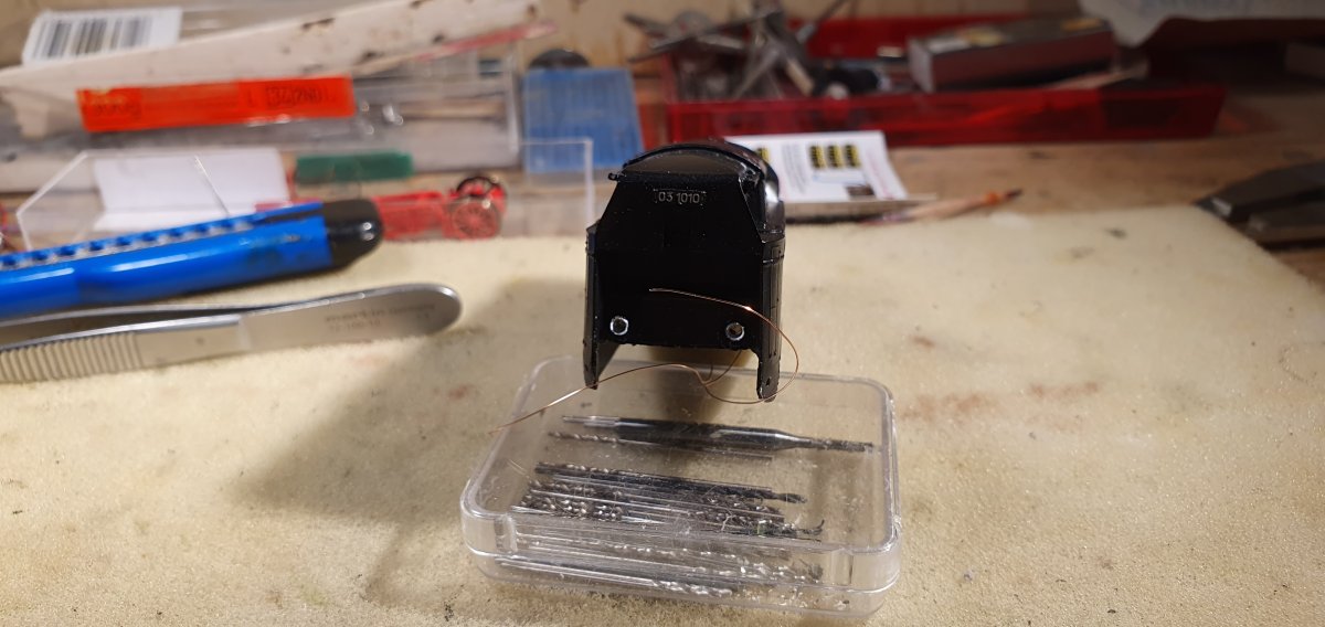

Die Beleuchtung am Tender wollte mir auch nicht wirklich gefallen. Die Tenderlaternen wurden aufgebohrt, mit weißer Farbe ausgelegt und mit supergoldenwithe LEDs versehen.

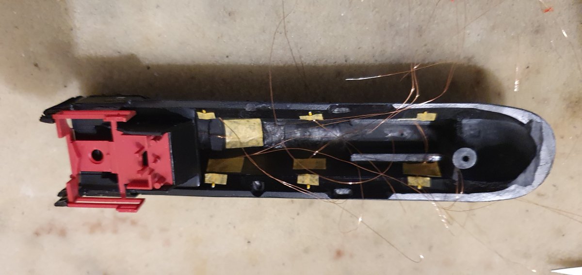

Für die Fahrwerks-, Führerstands- und Spitzenbeleuchtung sowie die beiden Gleispotenziale müssen insgesamt sechs Kabellitzen vom Tender in die Lok geführt werden. Die Kupplungsdeichsel bietet hier ausreichend Platz, wenn superfeine Decoderlitze verwendet wird. Führerstands- und Fahrwerksbeleuchtung entstehen aus LEDs der Bauform 0402. Ein kleiner Punkt Microclear auf den LED-Kopf fixiert selbige dann final. Schwarze Farbe versteckt später die nachträgliche Bastelei. Alle Kabel werden auf einer kleinen Platine zusammengeführt, welche auch die Vorwiderstände für die LEDs trägt.
Mit Airbrush oder echtem Pinsel? Klingt zumindest schon sehr interessant!
Könntest du nochmal ein Radsätze in formatfüllend zeigen?
nur mit Airbrush und auch nicht zu viel. Ist hier eine andere Lok, aber die gleiche Vorgehensweise.
