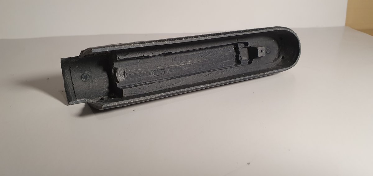

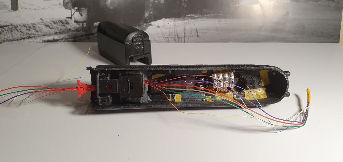

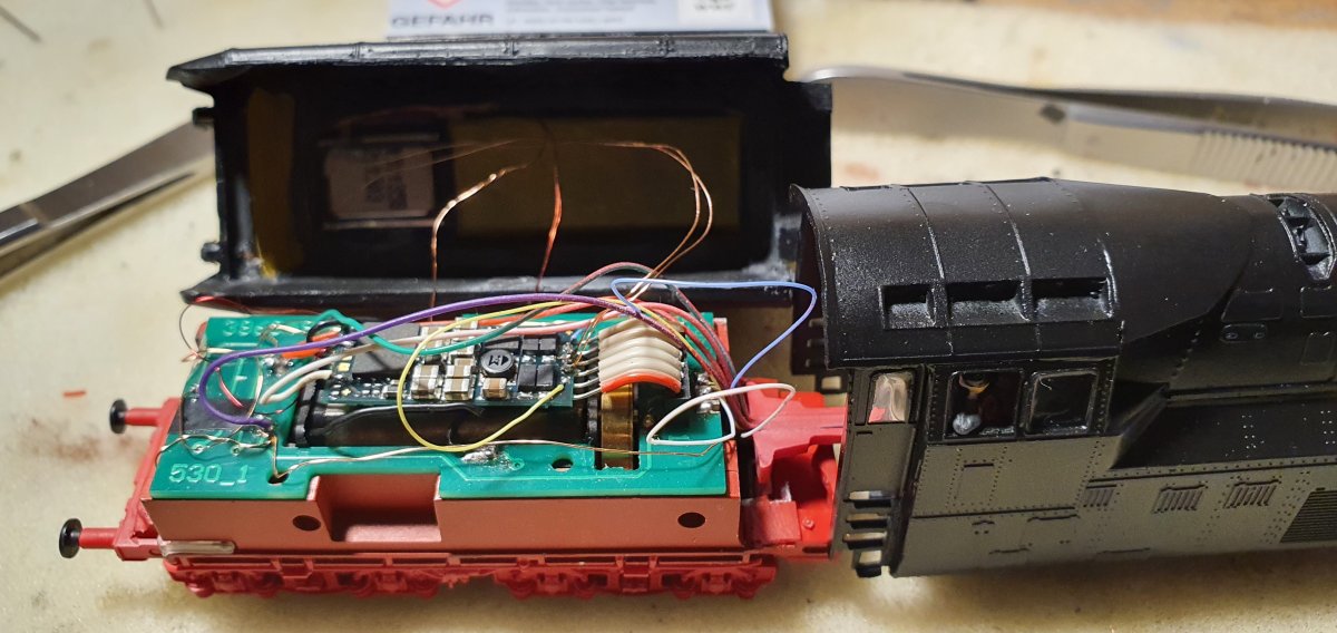

In Lok wurde von mir zusätzlich mit einem Sounddecoder + Spannungsspeicher sowie einer Fahrwerks- und Führerstandsbeleuchtung ausgestattet. Bei der 03 ist es wie bei jeder anderen Lok, der Platz für die Bauteile muss erst geschaffen werden.

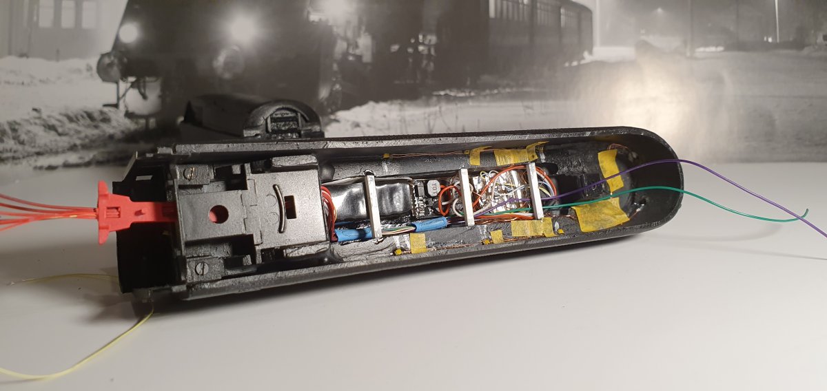

Dazu habe ich in die Lok eine lange Tasche eingefräst. Das Modell sollte hierbei mit Schutzbacken in Fräsmaschine gespannt werden. Wenn der Baumeister dem Gehäuse der Lok sowieso zu Leibe rückt, kann auch gleich am vorderen Teil der Schürze / Verkleidung in Höhe des vorderen Vorläuferrade bzw. Schienenräumer Material abgetragen werden. Nur wenn hier ausreichend Platz geschafft wird, durchfährt die Lok später auch den 310er Radius bzw. die EW1 und Bogenweichen. Die Fahrwerks- und Füherstandsbeleuchtung wurden durch SMD-LED der Bauform 0603 realisiert.

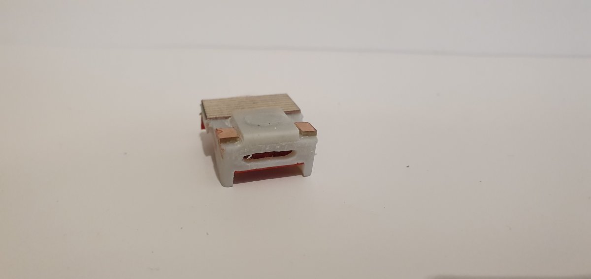

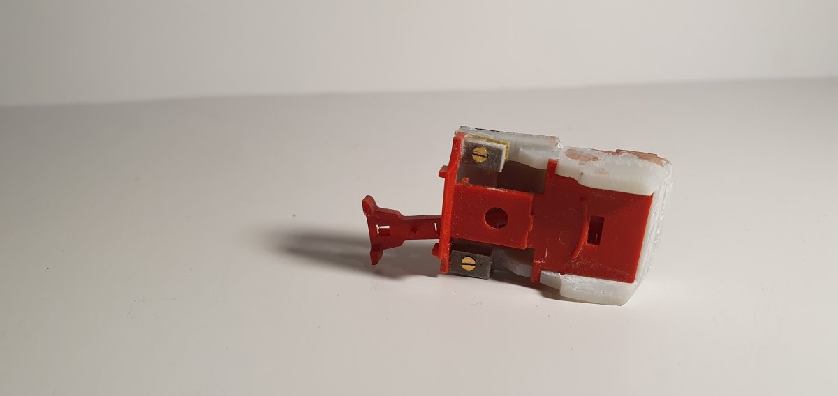

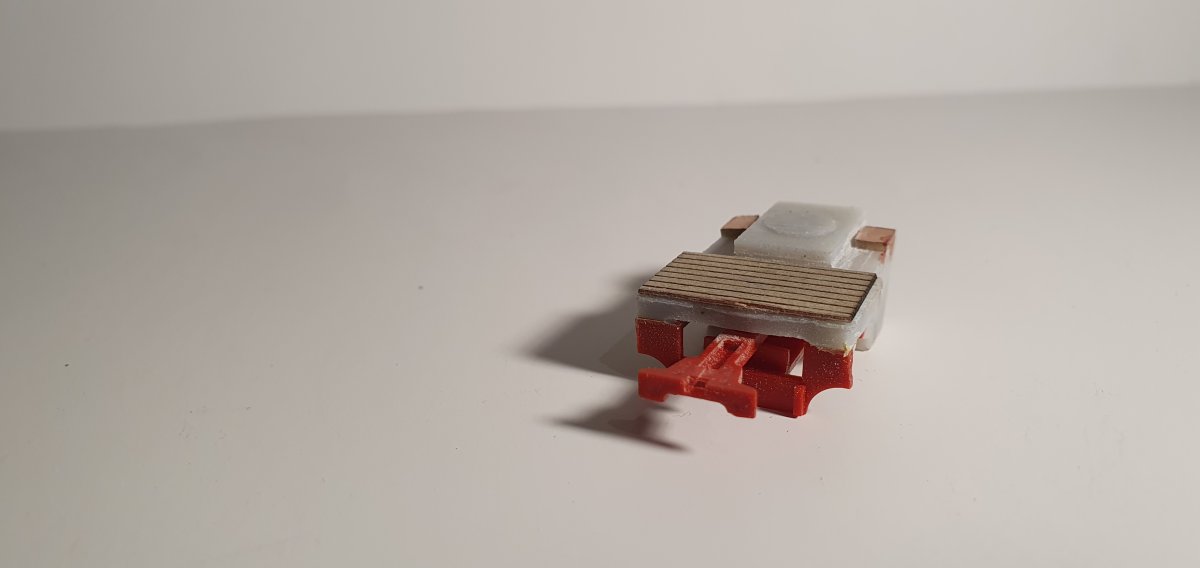

Auch der neuen Deichselstock wurde so bearbeitet, dass die Deichsel jederzeit zerstörungsfrei ausgebaut werden kann. In den vorderen Teil des Deichselstock wurde einen Öffnung für die Durchführung der Kabel eingefräst.
Wie bei TT-Bahnfrank kam dann die Stehkesselrückwand von MMC und die geläserte Bodenimitation von der Digitalzentrale zum Einsatz.
Der Sounddecoder und der Lautsprecher finden ihren Platz im Tender. Für ausreichend Gewicht sorgt zurechtgeschnittenes Klempnerblei.

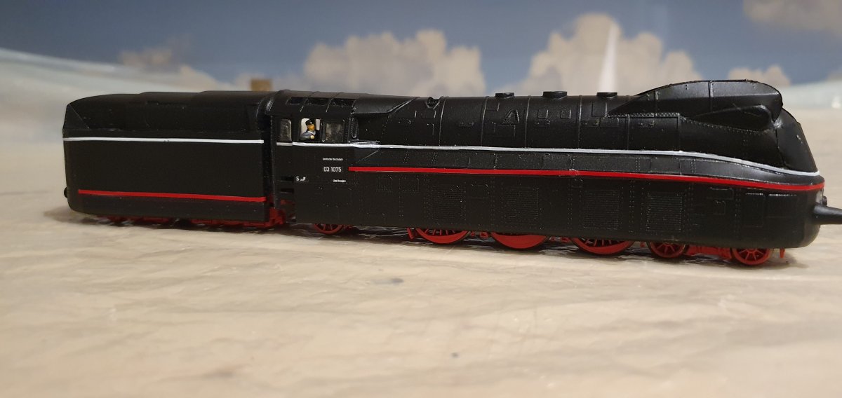

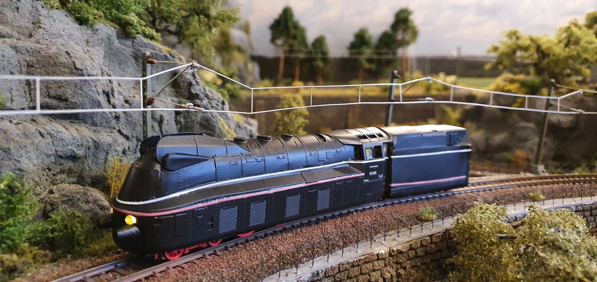

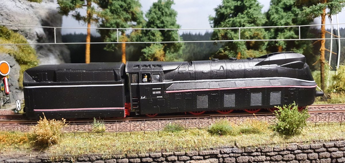

27.10.2023 Kleines Update.

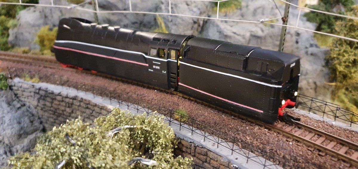

Die schlüpferfarbenen rosa Streifen habe ich nun noch mal ersetzt. So wirkt die Maschine besser.
kalle

Hallo Frank,
dank deiner Hilfe. Einzig mit den roten Zierstreifen bin ich nicht ganz glücklich. Der Rotton hätte etwas kräftiger ausfallen können. Nunja, jetzt sind die Streifen einmal dran und versiegelt.
